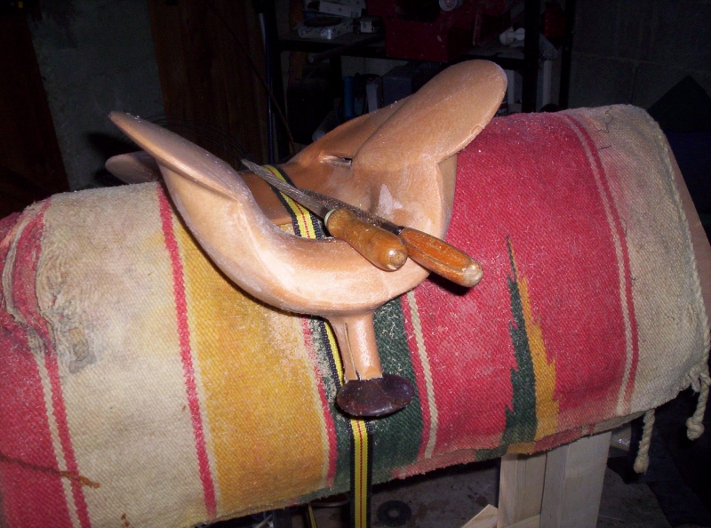

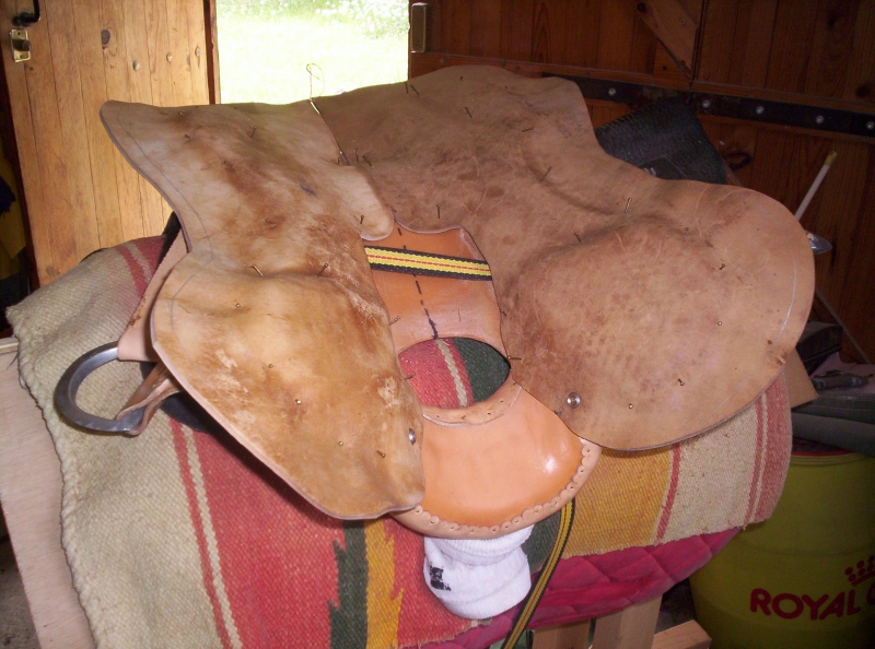

Un ami sellier m'avait proposer de me guider pour faire ma propre selle.
Choix et achat de l'arçon. Attention les puristes vont hurler à l'ineptie! :D Donc arçon ralide. Première opération oter les impuretés et boucher les défauts de moulage.
1859
1860

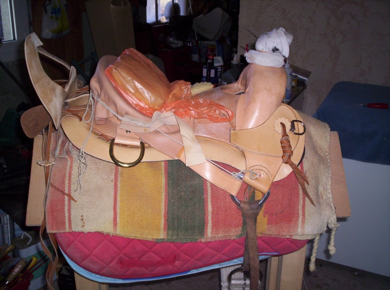

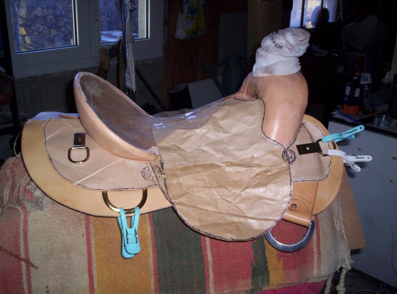

Rajout de pièces pour que l'arçon "colle" à la bête.
1861

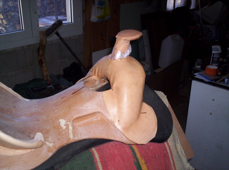

Recouvrement de la corne (improvisé, le collègue était en rando)
1862
Messages : 2201
Re: Selle western homemade
Message par Luc » jeu. 10 nov. 2016 17:24
Suite: ne me demandez pas les noms je les ai oubliés.
1863

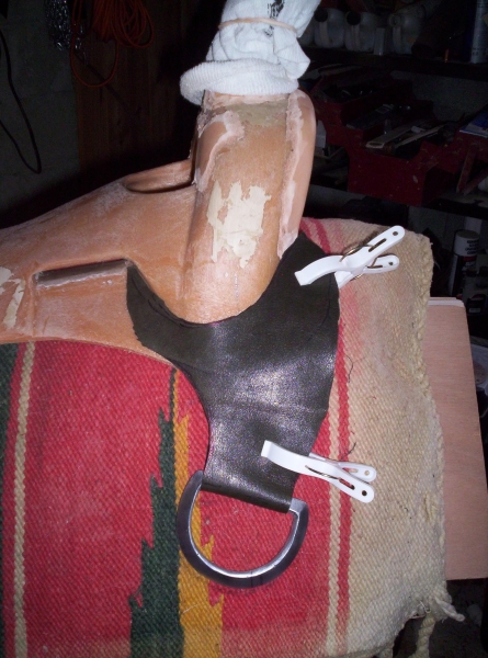

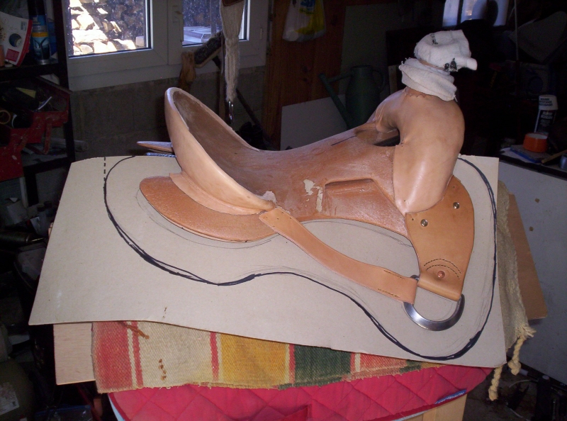

Essai du porte anneau de sangle
1864

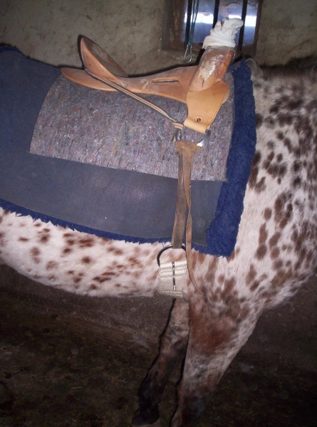

Et vérification sur l'animal

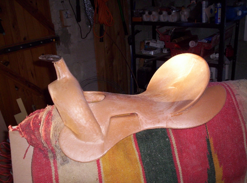

1865
Moulage de l'arrière du troussequin
1866
De l'avant (ça c'est pas simple!)
1867
1868
Messages : 2201
Message par Luc » jeu. 10 nov. 2016 17:30

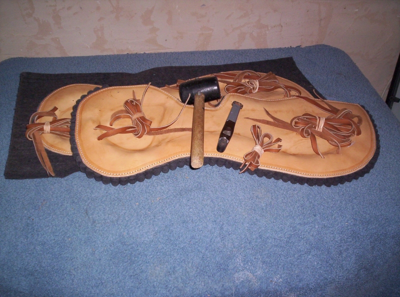

Patronage
1869
1870
Mise en forme des panneaux
1871
Moulage du siège

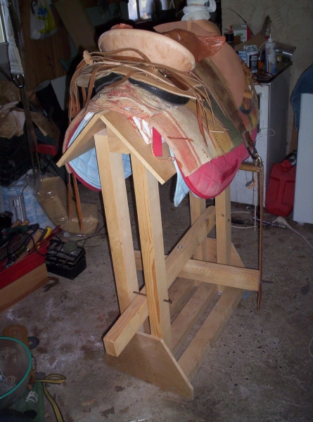

1872
Sur le poney fabrication maison là aussi
1873
Les panneaux cousus à la machine du collègue (ouf!!!)
1874

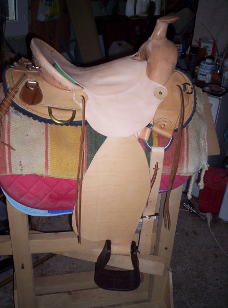

Finie!
1875

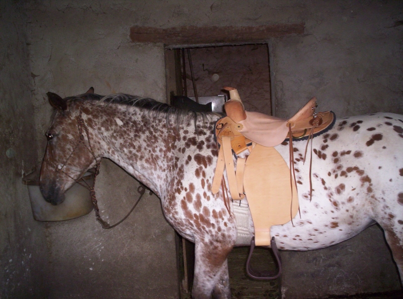

Et sur la bestiole
1876
Aucune blessure, les marques de transpiration régulières, la gouttière vertébrale sèche et mon popotin à l'aise!

:shock: Tu t'es attaqué à du lourd. Félicitations d'avoir mener le projet au bout avec un beau résultat, de mes yeux de non-connaisseur.
Et si ça va sur le cheval alors là que du bonheur
Peux-tu nous dire combien de temps cela t'a pris à 1 ou 2 mois près :D ?

Le Pommelé n'est pas mal. Cours jointé il me semble, très bon pour la rando.
Je mettrais, quand même, un tapis de selle, style "navaro", parce que la matière que tu as pris pour faire les "skirs" ce doit être, d'après ce que je vois, de la mousse ou quelque chose de ce genre là. Donc transpiration + frottements = blessures, gonfles etc...
En ce qui concerne la selle je me tais parce que je présume que c'est ta 1er selle et que, dans ce sens là, je ne peut qu'apprécier le travail fourni, étant bien placer pour en parler.
Je te souhaite une bonne soirée.

La matière sous le "skirs" est du feutre de 1,5 cm d'épaisseur.
J'espère que tu ne crois pas que je mets ma selle directement sur la miss! Non, je ne veux pas pourrir mon boulot! :D Je mets un tapis en "vetbed", genre de mouton synthétique qui se lave facilement mais surtout sèche très très vite.
En effet c'est ma première (et dernière je suppose) et j'ai fait pas mal de chose sans suivi du collègue. Il n'a fait que me guider, pas fait à ma place.
Merci du compliment.

Et ben et ben! Faut oser se lancer, c'est super! Et en plus si elle te plait et que ça ne blesse ni ta monture ni toi-même, tu as réussis haut la main le principal. Le reste n'est que décoration et amélioration pratique pourquoi pas.
Je me permet une question, d'ordre curiosité. Sur la dernière photo, de la selle finie posée sur le dadou (qui au passage me plait aussi :P ), on voit des ""bosses"" sur la partie en cuir où pose la cuisse.
Cela ne te fait pas mal? Est-ce le cuir qui prend la forme de ce qu'il y a en dessous?
Je demande car j'ai 2 selles western (une faite par artisan et une autre moins artisanale mais "bien" pour les petites randos), et le cuir là ne se déforme pas et je ne ressent rien à cet endroit. Du coup je me demandais à quoi était-ce du ici?
2e question encore d'ordre pratique-ergonomie humaine^^
Sur les deux selles que nous avons à la maison, une à les fenders "droit", à plat contre le cheval comme sur la tienne. Qui après de nombreuses années ont finit par être à ma forme. Mais ça m'a valu pas mal de mal de genou, typique d'ailleurs sur ce genre de selle où ils ne sont pas "tournés". (je ne savais pas à l'époque qu'on pouvait les former par soi-même)
Sur la 2e selle ils sont "pré-tourné" comme ça se fait normalement, et aucun mal de ce fait (normal le genou ne doit plus constamment tourner le cuir pour que les étrier soi dans la bonne direction).
Je vois ici qu'ils sont plat. As-tu testé à long terme, n'éprouves-tu aucun mal de genou?
C'est vraiment des questions de curiosité et non de critique, n'y connaissant pour ma part rien ou presque en selle western.
En tout cas bravo, pas facile d'oser se lancer comme ça :cheers:

Pour ce que tu appelle tourné pour les "fender" soit c'est du "Nevada twist" ou 'Hamley twist" ou "Arizona twist" ou encore "Cow-boy twist", soit les fenders ont été forcés.
Je m'explique : on mouille les fenders en faisant attention de ne pas mouiller qu'a un endroit mais en dispensant l'eau de manière à ce que le bas des fenders est bien mouillé
et de moins en moins d'eau jusqu'au haut des fenders. après on force les étriers vers l’extérieur de façon à ce que l'étrier soit perpendiculaire et plus par rapport au cheval ou à la selle. On glisse un bâton ou un manche de balai d'un étrier à l'autre et on laisse sécher jusqu'à ce qu'il n'y ai plus d'eau.En séchant les étriers garde, plus ou moins, la perpendiculaire de la selle.

question 1: Les bosses sont en fait des creux vu la finesse du cuir, j'ai mis des renforts depuis.
Qestion 2: jen 'ai pas (encore) de problèmes aux genoux, j'en ai bien assez ailleurs quand je fais mes crises de jeunesse!!! Il y a eu un tuto fait sur le "twist" des étriers par Bear Leather C... mais peut être pas sur ce forum... sais plus. J'avais fini la selle et j'ai eu la flemme de reprendre. Mais je m'y mettrais par respect pour le travail de BLC que j'avais titillé!
Jacquy, ton système de mise en forme se fait bien lors de rando bien arrosée!!! (je parle de météo pas d'étape!!! :D
