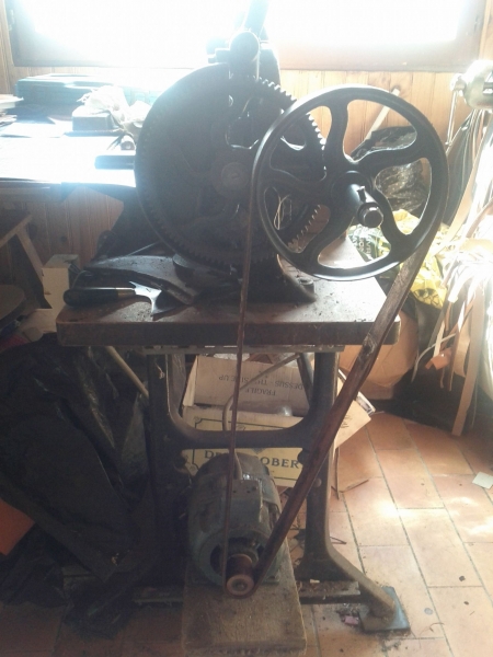

Il y a quelques mois j'ai rendu visite à un monsieur âgé (80 ans passés) qui a travaillé dans le cuir toute sa vie, notamment dans l'industrie. À sa retraite, il s'est mis à travailler le cuir à son compte pour arrondir ses fins de mois, en faisant des ceintures, sacs, porte-monnaies... Ce monsieur a un atelier digne d'un pro avec tout un tas de machines, dont certaines récupérées à son travail avant sa retraite. J'ai eu droit à quelques démos que j'avais filmé. La qualité n'est pas terrible mais peu importe. Vous allez voir, il y a de belles choses.
Une riveteuse automatique
Quand tu vois ça tu te marres en t'imaginant avec ton kit de pose de rivet manuel :-D
[BBvideo 560,340]http://www.dailymotion.com/video/x4u1xak[/BBvideo]
(Le lien direct : http://www.dailymotion.com/video/x4u1xak)

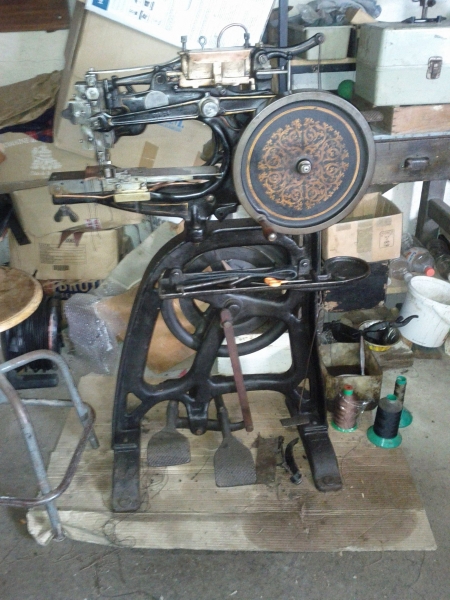

Une machine à coudre United nº6
Une belle machine, avec une belle mécanique.
[BBvideo 560,340]http://www.dailymotion.com/video/x4u1xjf[/BBvideo]
(Le lien direct : http://www.dailymotion.com/video/x4u1xjf)

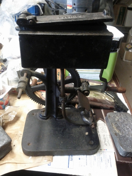

La machine en photo

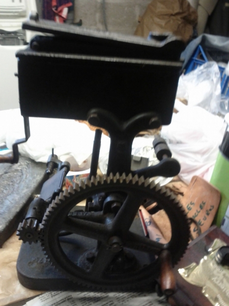

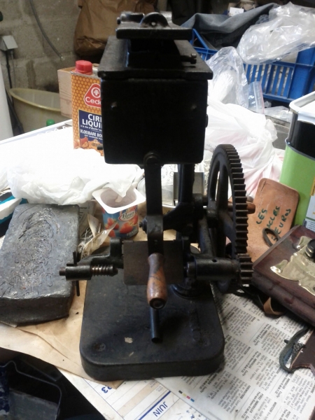

La machine suivante permet de préparer les canettes de cette machine. C'est, d'après ce monsieur, un outil qu'il vaut mieux avoir lorsque vous achetez une united nº6. Donc pensez-y lors de vos recherches.

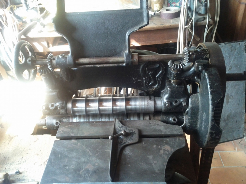

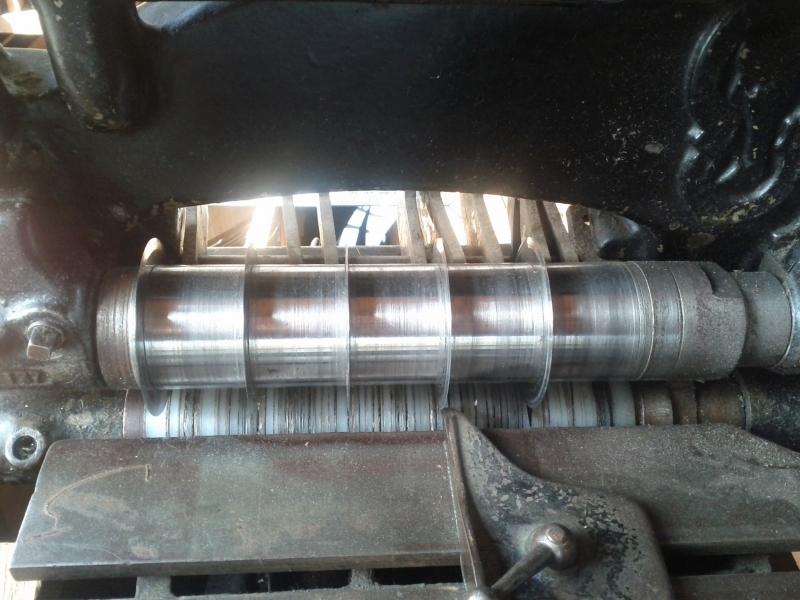

Une machine à bande United
Je ne sais pas si le nom est correct. Les disque sont coupants. Et donc la machine vous permet de débiter plusieurs bandes d'un coup. Bien entendu l'espacement entre les disques est réglable (par des bagues), ce qui permet de d'avoir la largeur de bande désirée.

Re: Machine à coudre United numéro 6
Message par beaulama » jeu. 22 sept. 2016 07:21
Merci Damien pour ce reportage, j'ai dans mon atelier une United N°6 identique, c'est une excellente machine mais un peu délicate à régler.
Le livret d'origine fourni avec n'est pas du tout clair et il est indispensable de bien comprendre le fonctionnement pour régler les tensions de fils.
C'est une machine pour coudre du gros, genre traits, licol ou bricole les aiguilles (quasi introuvables) se déclinent de 160 pour la plus petite à 300 pour la plus grosse. Elle fait un très joli point lorsqu'elle est bien réglée mais il est indispensable de faire des essais sur des échantillons de la matière à coudre avant de se lancer dans une fabrication.
Néanmoins, je préfère coudre à la main (sauf pour faire des traits), sans doute parce que je n'ai pas assez de maîtrise de cette machine et aussi parce que j'aime beaucoup coudre à la main, mais je m'en sers assez régulièrement quand même.
Bien à toi, Alain
