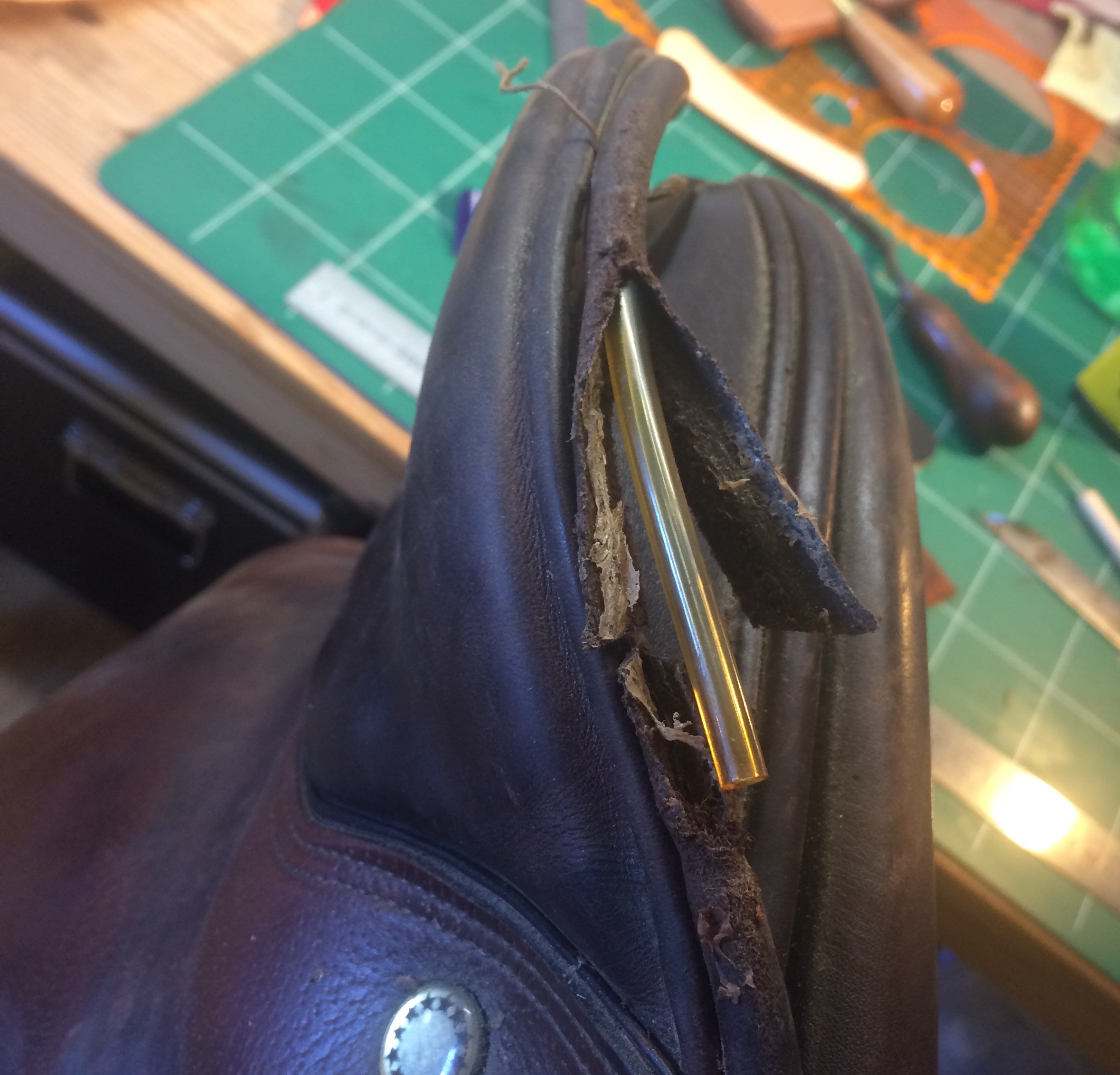

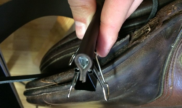

Hello les amis,
J'ai besoin de votre aide.. On me propose de réparer une selle, elle a juste le jonc avant usé, on lui a déjà "répare" mais le cuir n'a pas tenu. Elle pense que l'usure vient du fortement de renne.. (J'ai un doute vu l'endroit mais pourquoi pas).
Ni connaissant pas grand chose en selle j'ai un doute sur la meilleure réparation à faire.
En même temps je pourrai faire comme le prédécesseur et juste coller un morceau de cuir par dessus pour faire du cache misère...
Mais cest pas le but j'aimerai lui rendre une selle avec une belle réparation.
En gros la déchirure ressemble à cette photo (prise du blog de tictac) Est ce que la couture qui relie l'avancée de quartier, le grand quartier est traversant?
Si oui le mieux serai que j'ouvre et découpe proprement et y remette un nouveau cuir ? Et recoudre le tout ensemble.
(Elle ne veut pas changer tout le jonc car si je me trompe pas ca fait tout le tour en passant pas l'avant du pommeau)
J'ai relu mon livre de Broux mais n'ai pas trouvé toute les réponses je préfére demander confirmation.
Si non qu'elle serai la meilleure réparation à faire ?
Merci de votre aide !

vu comme ça (on voit pas grand chose!!) pas facile de te donner un ""bon"" conseil , mais étant donné que le cuir est déchiré tu ne vas pas avoir beaucoup de choix !! ce sera à mon avis une pièce pour boucher le trou !!
mais il y a une chose qui me pose question , c'est que si tu commence à démonter cet endroit pour y faire une belle réparation as tu idée de ce que cela va coûter (sauf si tu travaille gratis) sinon fais attention il y a bien des endroits sur une selle ou faire une belle et propre réparation engage des travaux de démontage remontage très conséquent qui est difficile de facturer !!
car il faut non seulement prendre la valeur de la selle en compte mais les moyens de la propriétaire !!!
as tu idée de la raison pour laquelle le sellier ou autre artisans a réparé comme ça la première fois ???
si tu peux mettre une photo (plans large) de la selle afin que l'on y voit mieux !!
pour ma part je fais souvent du """cache misère"" en fonction de la selle et des moyens financiers du client , je m'arrange pour que ce soit beau propre solide (donc pas trop cher) mais sans avoir à tout démonter car sur une selle anglaise il y a souvent beaucoup de travaille pour de petite chose (car tout ce tient ) !!!

Hello Fil !
Alors j'ai pas d'autres photos, j'ai pas encore récupéré la selle, elle me l'a montré quand j'était en vadrouille à cheval pour la journée, difficile de lui prendre et la transporter du coup haha/ je devrai l'avoir dans la semaine, mais je n'aurai que très peu de temps pour lui réparer. Elle me la dépose, et le must serai que je lui rende le lendemain ou sur lendemain, car elle en a besoin.
Je ferai des photos à ce moment là, ^^
Je pensais ouvrir la couture qui maintient avancée, grand quartier et jonc à l'endroit de la déchirure en dépassant haut/bas pour avoir un peut de marge y insérer un nouveau morceau de cuir la où il y a le trou et en parant au mieux pour qu'il n'y est pas trop d'effet escalier entre les deux.
Pour la petite histoire, il n'y a pas problème de budget chez la marque on lui demande 150-200€ pour tout remplacer, mais elle ne veut pas perdre de temps en renvoyant la selle... (3 semaines de délai annoncé)
Elle m'avait déjà demandé à l'époque si je me sentais d'attaque, je lui avait dis que je ne touche pas aux selles, j'aimerai faire d'abord une "initiation/formation" pour les selles
alors je l'ai envoyé chez l'artisan sellier harnacheur du coin pour réparer...
Du coup, il lui a réparé...et comment dire... elle se sent un peu floué..., un morceau de cuir collé à bord des coutures, mais sans couture... c'était collé proprement cela dit mais après quelques semaines d'utilisation ca à lâché.
Il y a cache misère et cache misère...
Alors elle revient vers moi, je n'ai pas pu refusé, j'ai jeté un œil et j'ai dit que j'essayerai.
Bref, moi ce que j'aimerai, c'est lui faire un cache misère propre quoi...

ne peux tu pas remettre un cuir très bien paré dessus et le coudre sans défaire la couture existante si tu arrive à trouver un teinte similaire de cuir , défaire la couture ,il y a toujours un risque que tu ne puisse pas reprendre à l'identique !! sans parler des surprises que l'on découvre souvent en démontant !!!
du coup un cuir de couleur (le plus proche de celui en place) un bon parage , le tout collé et cousu , une bonne alène ronde pour ne pas abîmer le fil en place , et le tour et joué , tu vas à mon avis gagner du temps en ne démontant pas , et puis au cas ou cela s'use de nouveau tu peux démonter et refaire à volonté .
tient nous au courant .

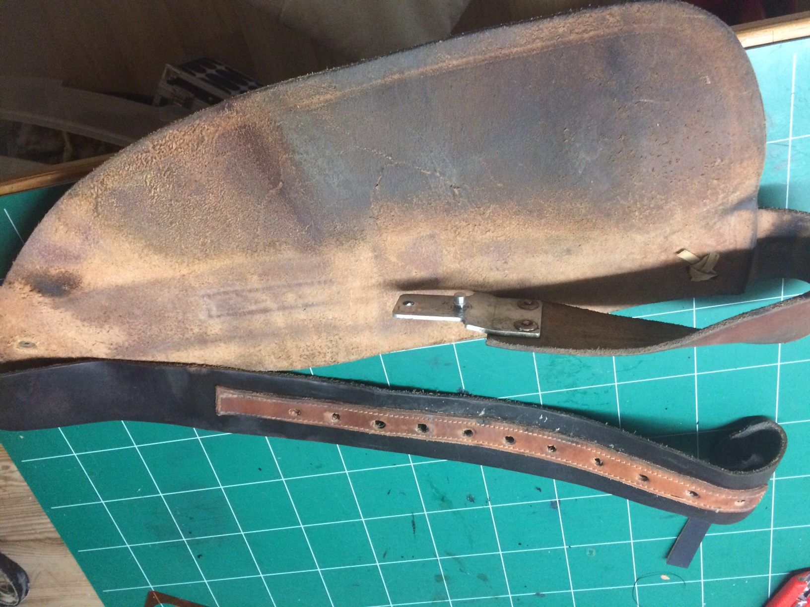

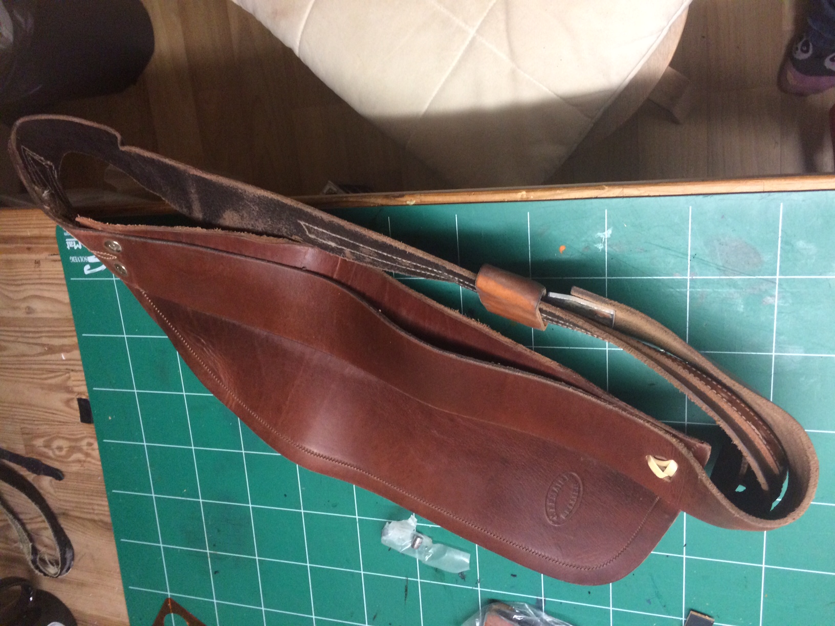

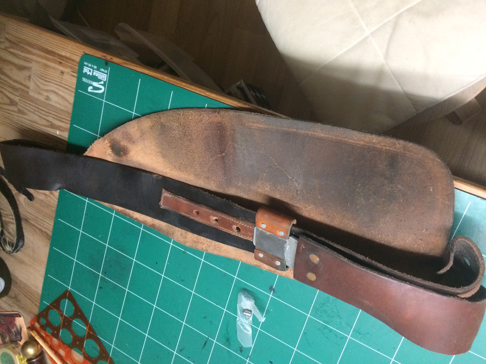

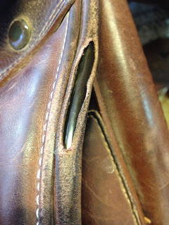

Salut a tous,
J'ai toujours pas vu la selle, la proprio ne me l'a pas encore ramenée.. bon bon bon..
Par contre j'ai un nouveau mystère ...
Enfin un doute ..
Ceux qui ont un peu d'expérience en selle western pourront peut être me dire ?!
Ci dessous les fenders d'une selle western
outre le fait que le blevin est cassé, j'ai une forte impression qu'il est monté à l'envers non ? par rapport à la doublure qui a été cousu,
Qu'en pensez vous ? ( a part que ça a l'air d'être une selle de merde rien qu'à la vue des fenders ?! lol...)
Merci de votre aide;..
Enfin un doute ..

Re: Help réparation sur une selle
Coucou,
j'me souviens ( a moitié) qu'on avait parlé de cela chez Mich'...
Je suppute qu'il doit avoir la réponse...!
- Messages : 607
J'ai trouvé dans l'encyclopédie de Stohlmann.
Si je remonte dans se sens je twist, sinon je remonte dans l'autre sens.
L'accroche se fait par l'intérieur et pas côté cheval.
Logique risque de pincement ?!
Du coup, la doublure pour éviter l'étirement est du mauvais côté aussi.
Et la partie qui s'enroule à l'étrier est même pas doublée elle...
Mich' m'avait prévenu de pas foutre le nez dans une selle de ce sellier...
Et encore je n'ai que les fenders...
Groumpf...
Groumpf...
Salut Thé,
Les Blevins sont mal montés ou à l'envers si tu préfère.
Le coté cuir de la fermeture du Blevin doit être coté cheval.
On ne peut monté u Bevins à l'envers que quand on veut faire un Nevada Twist.
Bonne soirée.
Jacquy.
Bonne soirée.
Jacquy.

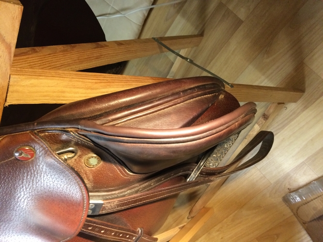

Salut tout le monde !
Je reviens avec ma réparation de selle classique 6mois après j'ai recuperer la selle ! Wouhou!
C'est pire que ce que je m'imaginais...
le patch déjà fais pas le précédent sellier a lâché ! Du coup j'ai démonter un peu pour comprendre pourquoi. En fait le rond de plastique est cassé à l'endroit où le quartier plis lorsqu'on sangle, et cela abîme le cuir!
Donc je penche pour un remplacement du jonc de ce côté!
Youpiii Super expérience avec une pointe de peur. une selle a 2000€ sous la main. Une première fois pour moi faut pas que je me loupes !
Plus qu'à trouver un morceau de peau de veau chocolat dans la même teinte. Forcément je l'ai pas cette couleur !! Si quelqu'un a un morceau à me dépanner je suis preneuse.
Et pour remplacer ce foutu bout de plastique une idée ? Car le réutiliser voudrait dire que dans 6 mois je refait pareil. Je pensais utiliser un cordon ou un morceau de cuir rond. Qu'en pensez vous?

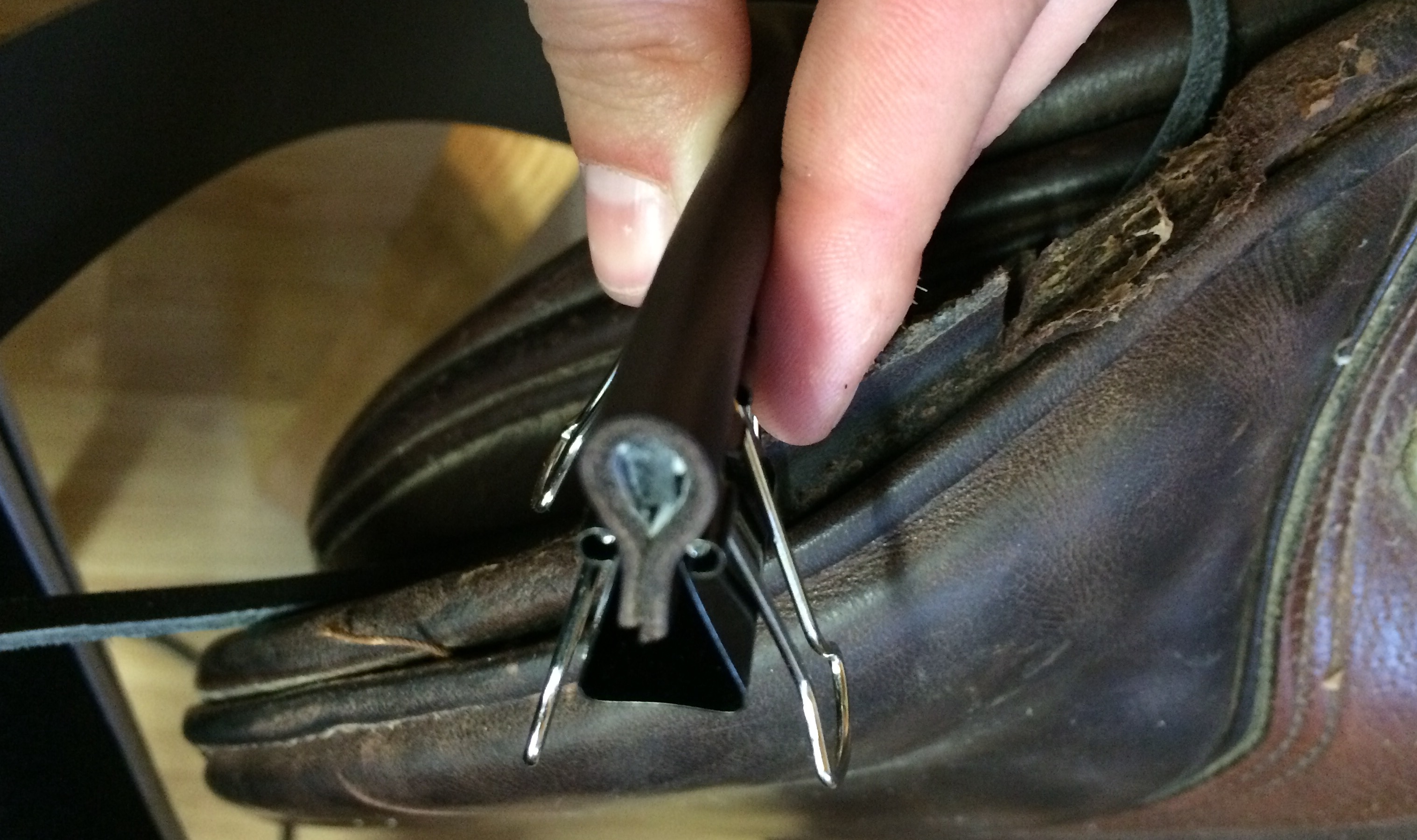

Une durite d'essence (magasin de motos) ferait peut être l'affaire.Thé' a écrit : Et pour remplacer ce foutu bout de plastique une idée ? Car le réutiliser voudrait dire que dans 6 mois je refait pareil. Je pensais utiliser un cordon ou un morceau de cuir rond. Qu'en pensez vous?
- Messages : 607
Non non ce n'est pas le chien. En faite le tuyau et coupé ou brisé je ne sais pas trop, à l'endroit où le quartier se pli quand on ressangle.filcordo a écrit :c'est son cheval qui mord dedans ??? ou son chien ??
bref il t'en faut combien de cuir ??? du veau chocolat je devrais en avoir un peu !!??
pour le ""tuyau/jong? "" ou tu enfile un autre dessus ""soudé"" fondu "" ou tu en met un autre entier , mais tout dépend du budget qu'elle veut mettre dans la réparation ???
je viens de mettre au moins 15 selles dans mon truck direction la déchetterie !!!! les boules je suis sûr que cela pourrait servir à d'autres !!! je vais au moins récupérer les arçons qui sont bons pour les vendre 10/15 euros à ceux qui en voudrons !!??? en occase ça vaut pas plus !!!
La meme usure apparaît de l'autre côté, mais moins.
; côté déjà sanglé qu'on ne touche pas en général.
Pour le cuir me faudrait un morce de longueur 40 cm largeur 4cm
Si tu as un bout qui traîne je veux bien qu'on s'arrange et que je te le rachète
Je n'avais pas pensé à la durite de bécane! Pas bête!
Merci beaucoup!

attention si l'idée d'une durite est bonne , le fait d'en remettre là ou déjà la première a pêché ????
étant donné que la rupture vient du fait que le quartier est régulièrement ""plié"" je pencherais plutôt pour y mettre une matière souple , type cordon coton qui à mon avis va mieux vieillir !!??
je regarde pour le cuir et je te dis ça !!
- Messages : 581
Bien vuefilcordo a écrit :attention si l'idée d'une durite est bonne , le fait d'en remettre là ou déjà la première a pêché ??
- Messages : 607
Ah oui pas faux! Merci Fil!
Du coup t'embête pas pour le cuir j'ai pas pensé mais j'avais acheté une laniere prédécoupée chez deco machin, de couleur brun eben qui colle niveau dimension!
J'ai ouvert le bon tiroirs cette après midi
Et du coup j'ai fait un test avec un cordon mais ca ne donne pas le côté rigide que la durite. Du coup j'ai pensé à un morceau de cuir et ca donne ca :

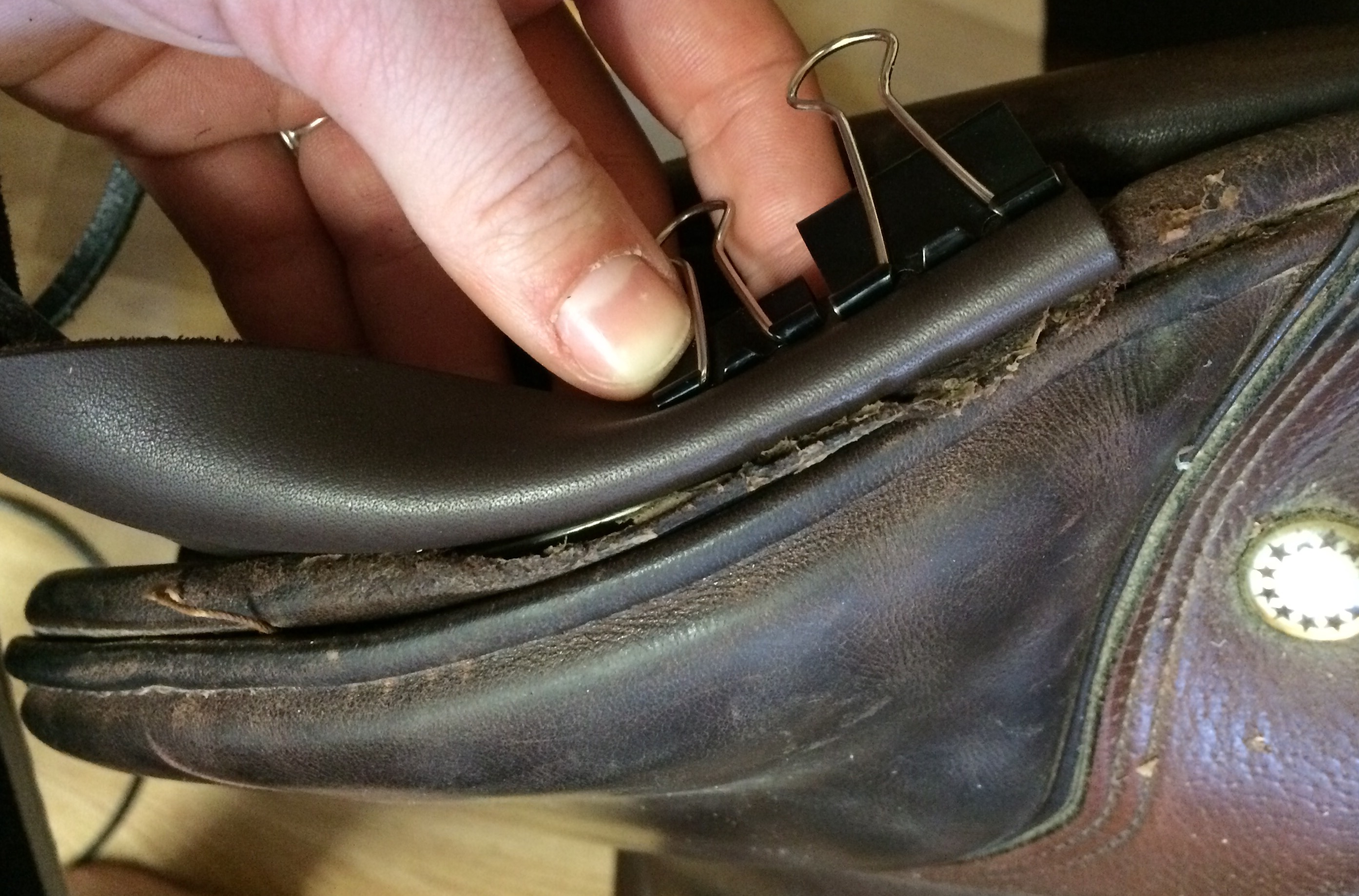

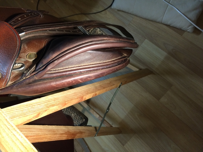

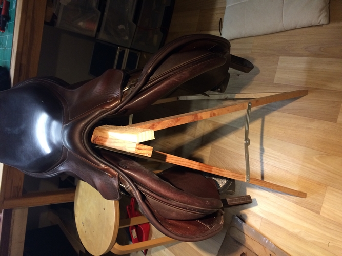

Hello !
Bon bah ça a bosser dur hier soir (environ 4h, le temps de réfléchir, faire et de coudre en faisant un peu de contorsionnisme pour tenir la selle, avoir la lumière suffisante et coudre droit
je vous partage le résultat car vous m'avez tous bien aidé ! merci encore !
