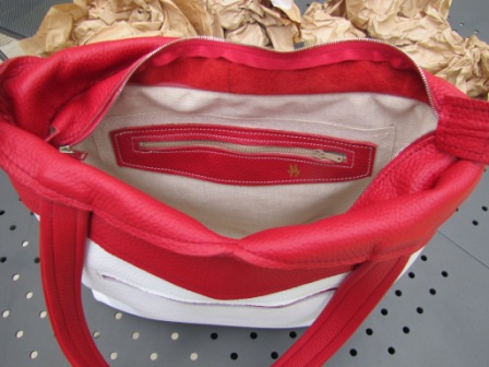

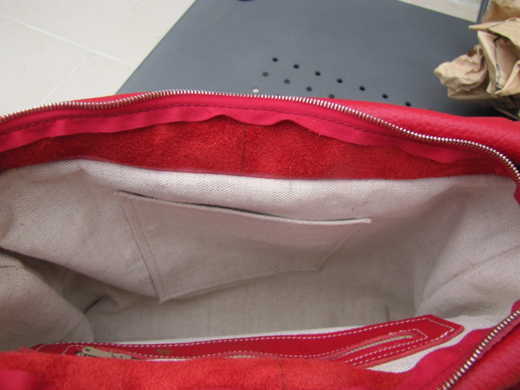

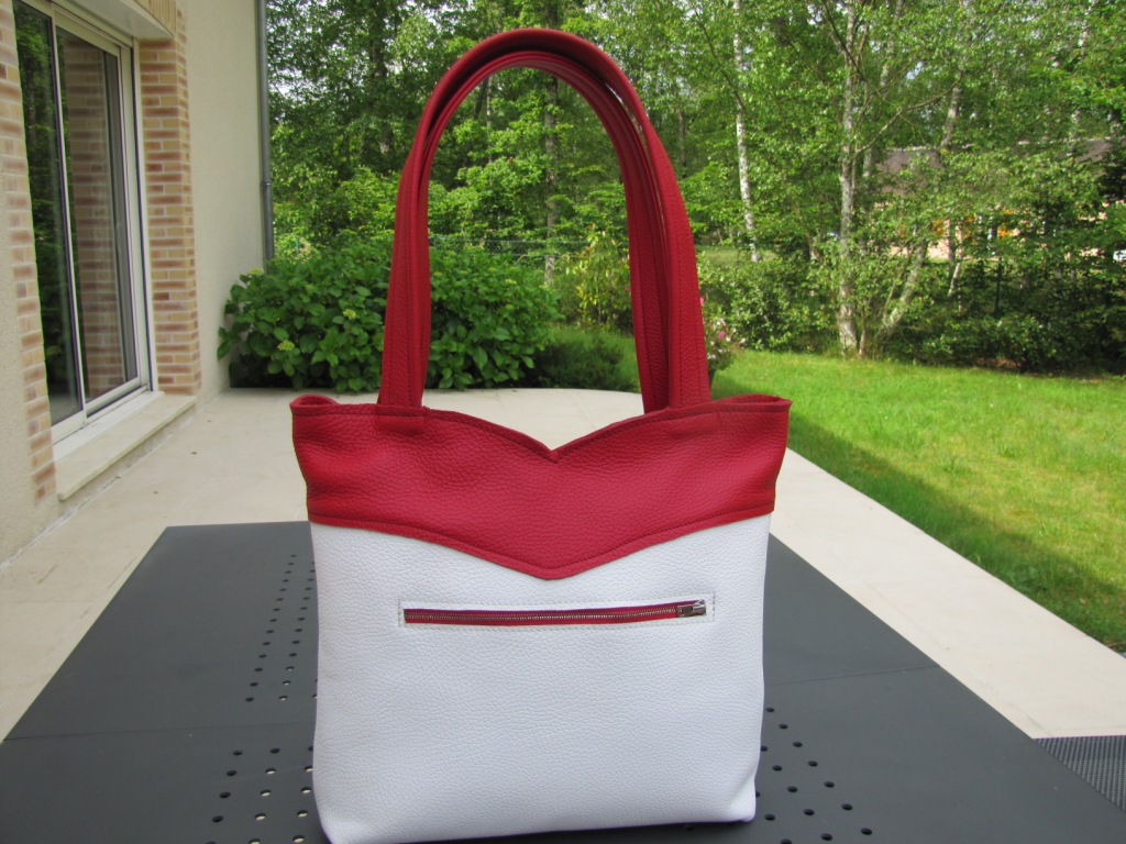

Voici un sac que je viens de terminer pour ma femme.
D'après un patron de sac tissu acheté sur internet, réalisé en cuir tannage au chrome blanc et rouge et en tissu pour la doublure et les poches.
Il y a encore bien sûr des progrès à faire en particulier sur le maniement de la machine à coudre.
Je pense que si je devais en refaire un les bords supérieurs seraient réalisés en rembordé et pas en bords francs et sans doute avec des poignées un peu moins épaisses, donc moins lourdes car malgré le parage elles sont "costauds".
Mais pour le troisième sac que je fais, je ne suis pas mécontent du résultat (il y en a au moins un de satisfait).
Alain.

Très joli ce sac Alain. Je n'en ai jamais fait, mais je partage ton avis sur les bords francs.
Tout semble harmonieux.
Pour les poignées, si je ne dis pas de bêtises, tu as utilisé 2 morceaux de peausserie rembordés cousu face à face. As-tu une âme à l'intérieur ? Ça me plaît bien comme montage :-)
Encore bravo !

et oui tu être satisfait , d'accord avec toi pour les bords ,les poignées moi je les verrais bien en cousu rond assez fin mais c'est affaire de goût , et puis une petite remarque ne marque plus les centre avec un stylo bille !!!!

Merci pour vos avis, pour les poignées, j'ai suivi le patron. C'est à dire un cuir large qui et plié en deux sur la longueur puis encore en deux, ensuite les deux bords sont cousus.
J'avais naturellement paré les bords des largeurs, mais je pense que j'aurais dû refendre la totalité de la poignée auparavant pour alléger l'ensemble.
Je n'ai pas mis d'âme à l'intérieur, mais de l'indéchirable (histoire de renforcer encore un peu).
Pour ce qui est des marques, ce n'est pas du stylo bille mais un stylo à mine d'argent, il est probable que je n'ai pas vu qu'il en restait des traces malgré le bichonnage, je vais repasser le morceau de crêpe pour les enlever.
Pour les poignées rondes pourquoi pas, cela mériterait d'être essayé.
A bientôt, Alain

Très jolie, Madame doit être contente. Il me semble que des piqures plus près du bord (et des bords rembordés) seraient plus esthétiques. Les poignées me paraissent aussi un peu larges. Quid de la prise en main? J'aurais aussi fait un parage plus long avec une prise de montage plus importante pour les poignées, afin de finir le parage à 0, évitant ainsi que les poignées "marquent" à l'endroit de l'insertion. Perso, j'évite les doublures en tissus: sur une doublure cuir, il est plus facile de coller une pièce le jour ou la doublure finit par percer.

Bonjour, merci pour tes commentaires que je partage totalement.
La largeur des poignées ne semble pas être un problème puisqu'il s'agit d'un sac porté épaule, je suis d'accord pour les piqûres plus près du bord et des bords rembordés également pour le parage à zéro de l'inclusion des poignées dans le sac.
Par contre, question : dois je laisser la pleine épaisseur au début de la pénétration (c'est à dire pour que la couture soit prise sur cette pleine épaisseur) et diminuer en pince dès que la couture est passée ?
Question d'autant plus pertinente si je fais les bords hauts du sac en rembordé et pas en bords francs comme celui-ci.
Pour ce qui est de la doublure, il s'agit d'un tissu très solide de chez Fages et Aiglon, je pense que le sac sera usé avant la doublure.
Mais un sujet amenant une question, que prends tu comme cuir pour les doublures de sac basane, chèvre, agneau, veau ?
Est elle collée juste sur les bords ou en plein là où il n'y a pas de poche interne ?
Comme tu vois, j'ai plein de questions, mais comme je suis un autodidacte pur, je pense que j'en aurais toujours.

Téhoriquement, quand il y a un parage coresspond à une prise de piquage, une couture au moins doit être éffectuée en pleine épaisseur. Mais cette régle a de nombreuses éxeptions, particuliérement si celà crée une sur-épaisseur.
