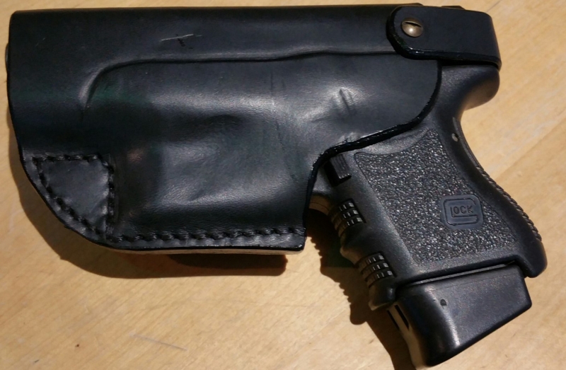

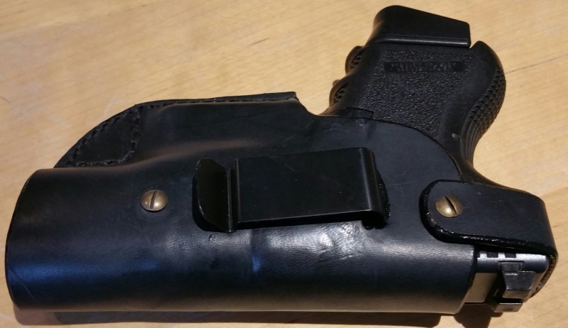

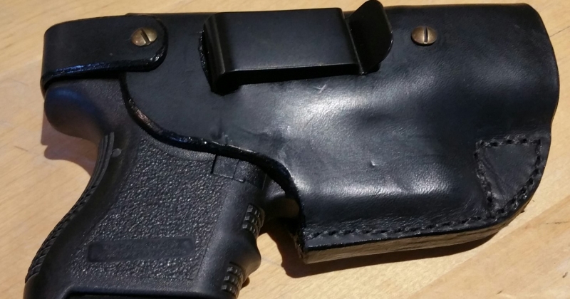

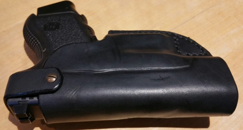

Message par fgetup » lun. 25 avr. 2016 21:12
Bonjour à tous
(je mets ce post ici mais si c est pas le bon endroit n hésitez pas les admin a le déplacer)
taillé dans du collet vegetal teinté dans la masse de 3.5 mm.
A vos critiques

il me vient comme ça 1/2 petite chose ?? la pince de transport tu l'as protégé par l'intérieur pour ne pas que ça abîme l'arme ??
et puis qu'utilise tu pour lisser le cuir lors du moulage ?? ainsi que les tranches ?? niveau de la crosse par ex !??

oui la pâte est protégée à l intérieur.
pour lisser le cuir j'utilise un formoir en nylon ou le manche de mes alênes pour le pontet, pour les tranches je les ponce au papier 1000

haa cool ça! la tranche à l'air épaisse, t'as mis un martyr (qui n'en est pas un bien sur) pour gagner en épaisseur?
Je dois en faire un (quand j'aurais le temps) pour un glock 17

gobniu,
j'ai mis un "martyr" seulement sur le début (env la moitie du pontet et paré )afin que le pontet n'accroche pas et que l'arme pénètre sans accroc.
Pour info le 17 a la même forme que le 26 c'est seulement la longueur du canon qui change et sa crosse mais elle ne se prend pas en compte dans la confection d'un tel étui
