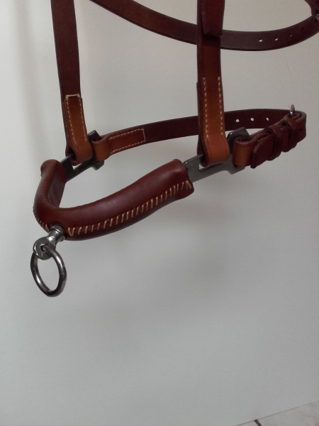

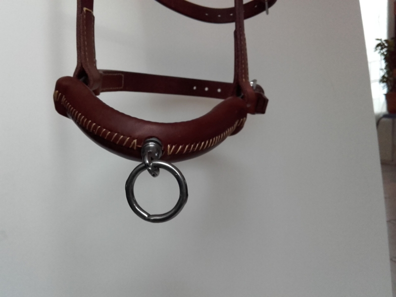

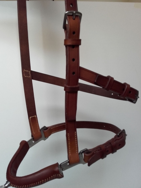

Voici quelques photos de ma dernière réalisation : un caveçon portugais.
Il m'a fallu deux essais pour garnir le fer de caveçon!
Comme d'habitude, les photos ne sont pas terribles...

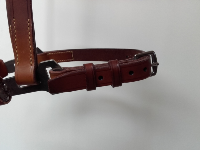

travail plutôt bien réalisé , avec un beau cuir je trouve , les couture sont bien , tu peut être content !!! et avec le temps comment vieilli t'il ?

Merci Fil de déterrer ce post. Superbe réalisation, bien réalisée.
Le cuir a l'air très agréable, notamment celui de la muserole.

Pour Dams : il s'agit d'un fer de caveçon, que j'ai acheté à la sellerie Phoenix. Je n'arrive pas à trouver le fabricant... si quelqu'un y arrive je suis preneur! Il s'agit de la marque "Lopez", qui fait des articles pour la monte ibérique.
Le cuir utilisé est du collet tannage végétal, sauf pour l'habillage du fer, qui est fait de veau barenia.
Ça pourrait aller pour un collier de chien, mais le fer est creux et cranté dessous!
Question patine et vieillissement, je ne peux vous répondre. Je n'ai pas revu la personne qui me l'avait commandé.
Si cela intéresse quelqu'un d'en fabriquer un, il faut faire attention à ajuster le fer au chanfrein du cheval,si besoin. C'est assez simple, à condition d'avoir une enclume et un marteau!
