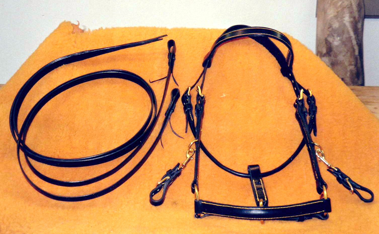

Voici une des nombreuses bride-licol que j'ai faite il y quelque temps. Principe de la bride-licol, pour ceux qui ne connaisse pas : lors de l'arrivée à un bistrot, pour l’apéritif ou autres, on attache sa monture a l'aide du licol et on enlève le mords grâce aux montants montés sur mousqueton, le mord ainsi que les rênes enlevés permettent au cheval d'être libre de manger ou de boire, quoique que un mord n'a jamais empêché un équidé de se restaurer et surtout pas de boire.
Taillé dans un "london", la bouclerie est du Poursin qui pour moi est la Ferrari de la bouclerie en France. Il en existe certainement d'autres mais je ne les connais pas (les informations sont toujours les bienvenues.) La jugulaire est un cousu-rond à couture noyée. Les rênes ont 2,20 m de longueur, ce qui en randonnée est utile, cela évite, lors d'un passage à pied, de reçevoire les sabots du cheval dans les chevilles, les cavalier me comprendront. L'anneau du licol est monté perpendiculaire à l'alliance. Le processus est expliqué dans le livre "Manuel de sellerie" de Patrick Broux. Si quelqu'un trouve des difficultés à reproduire son explication je me ferrais un plaisir de le lui expliquer, car, à priori, ce n'est pas facile à comprendre. Moi, du moins, j'ai mis un moment, ne sortant pas de St-Cyr........! Je peut prouvé sur d'ancienne bride-licol que l'anneau, quand un cheval tire au renard, s'allonge mais ne se rond pas.
Que reste 'il à dire : le tout est cousu main, fil de lin poissé-ciré par mes soins, griffé au 8.
Voila, en vous souhaitant une bonne journée.

Merci pour ton partage. C'est un belle réalisation.

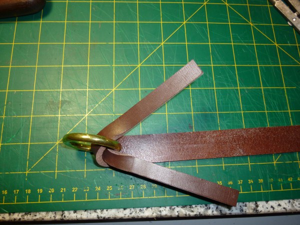

Pour l'histoire de l'anneau de l'alliance, je crois voir que tu n'as pas utilisé de garrot de licol (pièce métallique servant à bloquer l'anneau) qui est donc une autre solution qui a l'avantage d'être facile à comprendre/réaliser. (je me doute que tu connais déjà tout ça, mais je l'explique pour que ceux qui liraient sans trop connaître sachent qu'il y a plusieurs options
Donc dans ton cas, il y a effectivement un petit montage particulier à faire pour se passer d'un garrot. Peut-être aurais-tu une photos sous la main pour illustrer ? Ou bien d'autres membres du forum (moi je n'en ai pas) ? Thé peut-être ou equicuir ?

Rebonjour Dams,
Je prend une photo cette après midi, quand je vais dans mon atelier et je vous l'envoie.
J.
J.

Le montage perpendiculaire avait été expliqué il me semble,mais petit rappel
A 5 cm environ de la fin de la lanière qui sert d'alliance, on fait un trou à l'emporte pièce du diamètre de l'anneau environ, on ouvre jusqu'au bas en deux parties et on croise autour de l'anneau (cf photo d'un autre membre de forum).
petit collage et couture avec le retour de cuir de l'alliance.
C'est cette méthode que tu utilises Jacquy ?

Merci Thé, c'est à ça que je pensais. À voir si Jacky utilise la même méthode

Salut tous le monde,
C'est effectivement cela. J'avais pris des photos mais j'ai eu des problème de transmissions, ou de transfert, sur l'ordi.
J'ai expérimenté cette technique avec du papier avant de me lancer dans le vif du sujet avec du cuir.
À plus .
Jacquy
