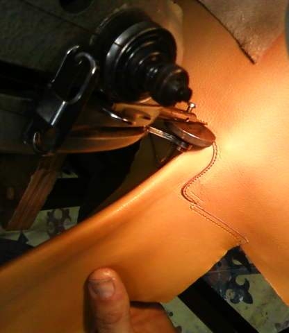

ensemble des pièces des tiges
1219
le piquage
1220

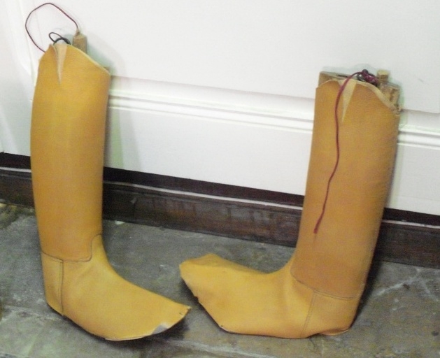

tige et doublures sont assemblées
1224

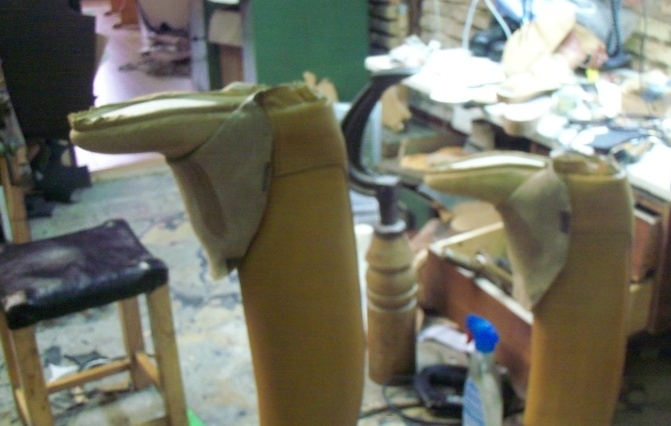

yapluka monter les bouts

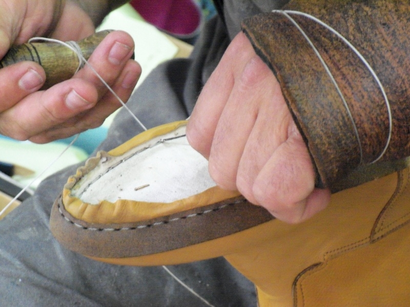

1225
et coudre la trépointe
1226

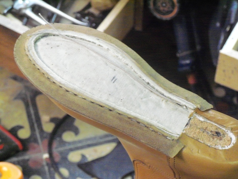

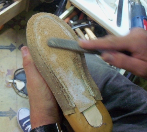

mise à niveau du garnissage
1347
couture de l entre-deux
1348

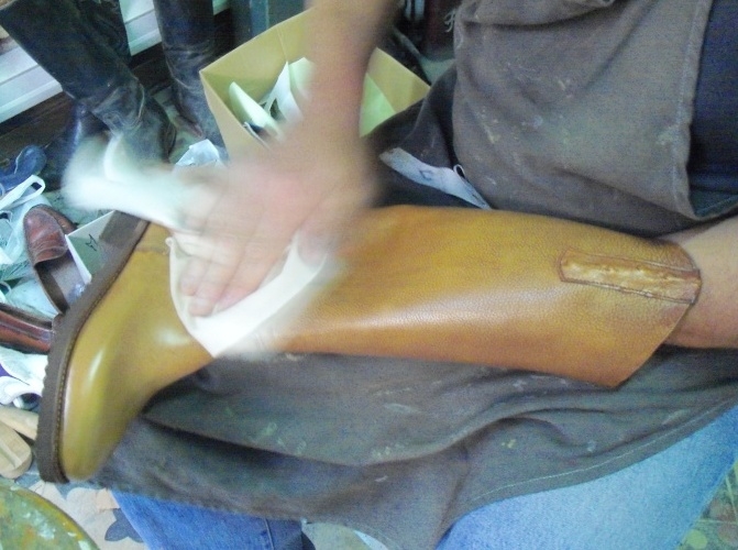

bichonage
1351

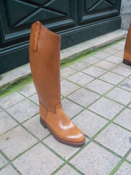

c'est finit
1352
Ce travail à été totalement réalisé par un stagiaire...

Sur la photo où tu couds la trépointe, c'est de la toile que l'on voit ? Une utilité particulière ?
encore bien vu. La toile sert à renforcer le mur, car ici, il est collé sur une semelle première en cuir. ça évite au stagiaire le travail consistant à gravurer au tranchet un cuir plus épais.il est rare de bien le faire du premier coup .Le stagiaire à ainsi put finaliser proprement sa première paire de botte, pour pouvoir l'offrir à sa fille

Le garnissage rattrape-t-il le décalage d'épaisseur créer par le cambrion ?
il rattrape le décalage d'épaisseur du mur

Les pièces de tige et de doublure sont-elles découpées avec les mêmes patrons ?
Surtout pas, cela créerait des surépaisseurs inesthétiques et inconfortables

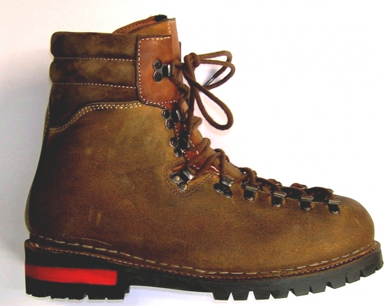

Message par richelieu » dim. 28 août 2016 07:57
Soulier de montagne sur mesures, cousue Norvégien sans trépointe, semelle Vibram. Cuir double tannage minéral+végetal ép: 3 mm, doublure veau ép 1,6, capitonnage mousse et veau velours
Re: Formation de bottier
Message par Leather Carver » dim. 28 août 2016 08:35
Si c'est toi qui a fais ça c'est du très beau travail.
J'aurais dû te connaitre avant quand je faisais de la haute montagne, il aurais été intéressant de se faire faire une paire de chaussure de haute montagne. J'aurais adhéré à l'idée les yeux bandés, moi qui laisse faire le maximum de choses sur mesure.
Bonne suite.
Jacquy.8)
Messages : 581
Message par richelieu » dim. 28 août 2016 09:47
entièrement réalisé par moi même à l'aide de mes petites mains agiles :). Pour des chaussures sur mesures, il n'est peut-être pas trop tard...
