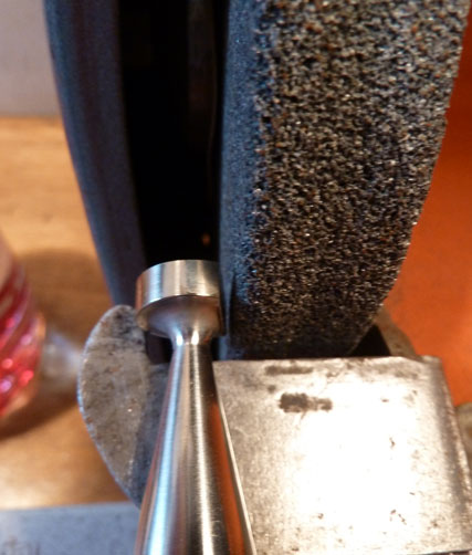

Message par zacky » sam. 5 mars 2016 00:57

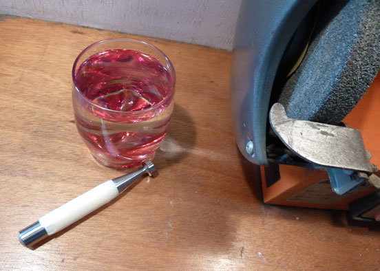

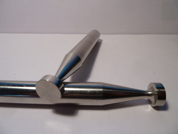

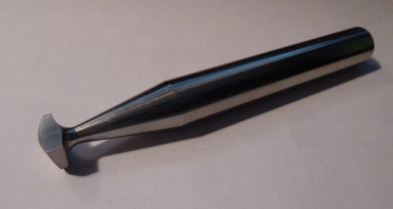

Je vous montre ici comme je procède pour obtenir mes matoirs à partir de ces ébauches en inox.Vous pouvez les usiner à la lime mais c'est bien plus rapide et facile à l'aide d'un touret à meuler ( moins de 20 euros chez Bricodépot et leroy merlin ),le grain de la meule du mien est un peu trop fort, le verre d'eau c'est pour refroidir le matoir et le scotch permet de ne pas l'abimer. .

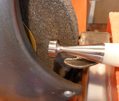

J'utilise le coté plat de la meule qui permet d'obtenir des surfaces bien planes.Votre premier travail sera de meuler le bord d'attaque de l'outil, celui qui glissera le long de votre dessin sur le cuir. Vous pouvez retirer du métal jusqu'à la naissance de l'arrondi qui rejoint le cône.

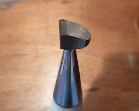

Ensuite on meule les deux autres faces en essayant de faire des angles droits....retirez plus ou moins de matière selon que vous désirez un outil large ou étroit

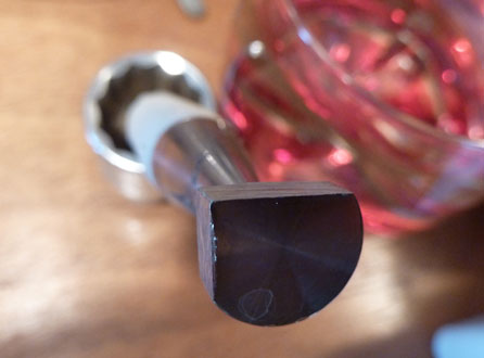

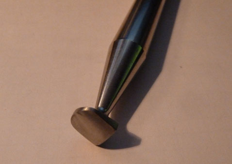

Vous avez fait le plus facile, il faut maintenant créer un biseau sur le bout du matoir, inspirez vous d'un matoir existant pour trouver le bon angle.

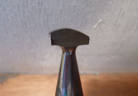

Pour que le matoir glisse plus ou moins bien sur le cuir il faut arrondir le bord d'attaque et lui donner une forme comme sur les photos qui suivent.

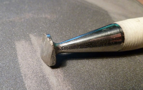

Il reste à terminer le polissage au papier à l'eau, grain de 120 jusqu’à du 1000 pour obtenir un miroir.
La meilleure façon de vous servir du papier à l'eau, c'est de placer la feuille d'abrasif sur une table bien plane et de frotter l'outil dessus, l'inverse est plus compliqué !

Voilà un très joli tuto. C'est simple, c'est clair et c'est propre.
Une remarque : tu pourrais passer ton matoir au touret à meuler ou sur un disque de polissage monté sur une perceuse, enduit de pate de polissage. Cela a te permettrait d'obtenir réellement un poli miroir.

Je me dis la même chose depuis longtemps, le touret comporte deux meules, une seule est bien suffisante pour affuter les forets et façonner les matoirs, alors remplacer une des meules par un disque de polissage serait une super amélioration...mais à chaque fois que je regarde les feutres de polissage au magasin, je ne sais plus les dimensions de mon touret....
Si vous achetez un touret, prenez tout de suite le feutre et à la pâte à polir....

TIPIT ! Tu peux aller jusqu'à la phase du biseau avec le touret, puis terminer à la lime en bloquant le matoir dans un étau, c'est beaucoup plus facile, la lime permet d'aller bien plus doucement et tu as un contrôle visuel permanent ...mais c'est un peu plus long !
Il te faudra des mors doux ou du carton pour ne pas marquer le matoir en le serrant dans les mâchoires de l'étau.
Avec un peu d'habitude il faut moins d'une heure pour faire un nouveau matoir.
