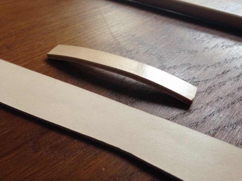

Bon, finalement j'ai trouvé mon bonheur : la cire à patiner de chez Chadefaux
http://www.cuirschadefaux.com/catalogue ... -a-patiner
Ça fonce très légèrement le cuir mais donne une belle finition brillante et qui protège des traces de doigts gras :D.
Une photo rapide. La bande large en avant plan n'est pas traitée la petite bande contrecollée à l'arrière l'est.

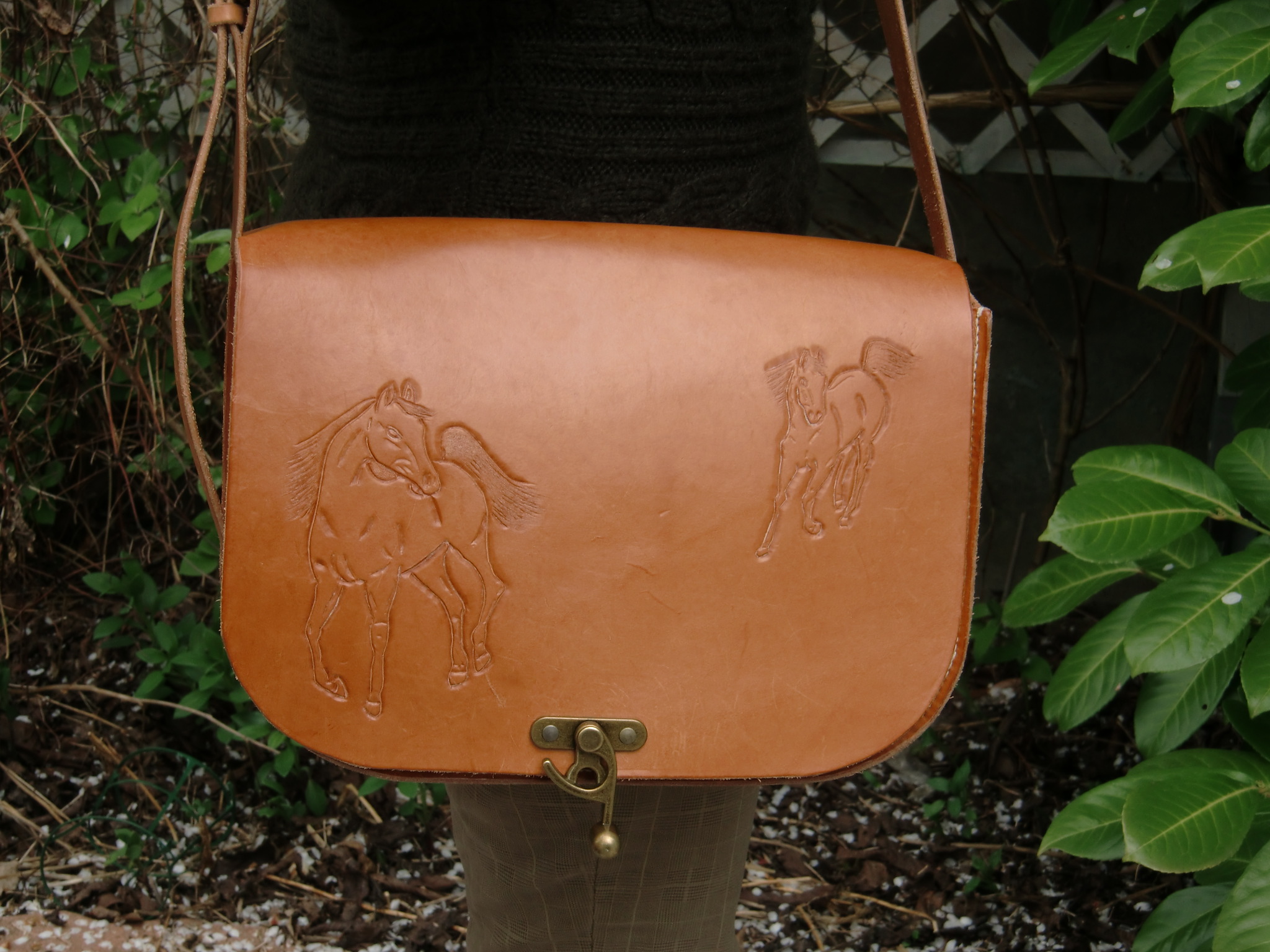

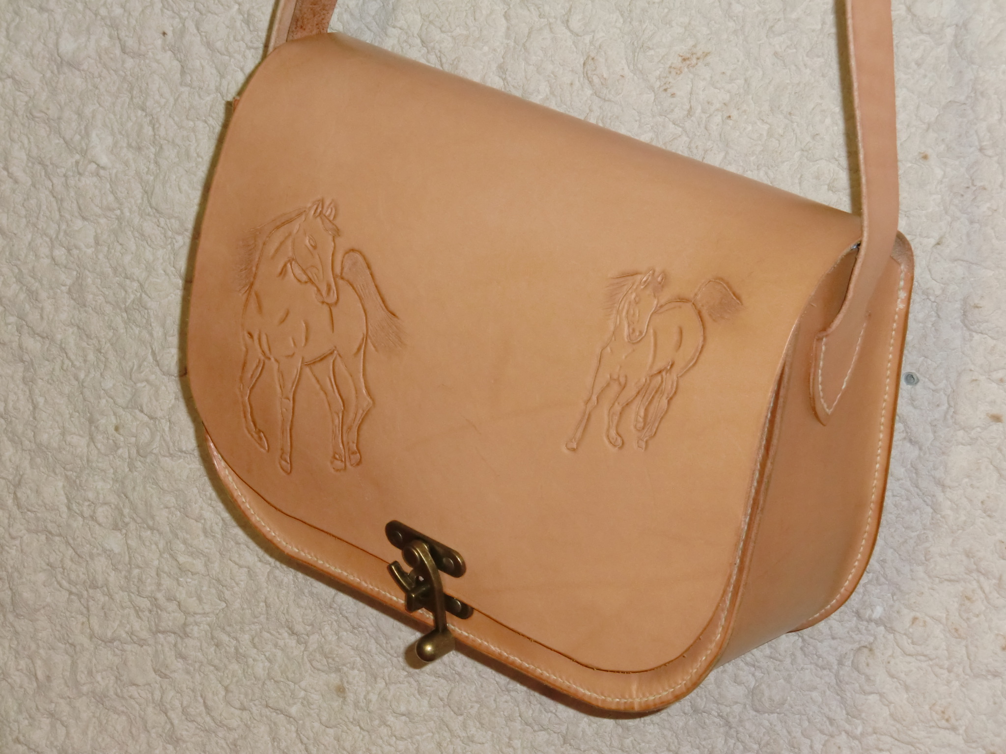

Je suis une adepte du cuir naturel (tannage végétal sans coloration) et le végétal utilisé pour le tannage va donner une couleur particulière au cuir :
le mimosa donne un cuir blanc rose
le chene un cuir un peu plus doré et qui marque bien en plus foncé Lamarque des matoirs
et le chataignier qui donne une couleur tabac clair au cuir (magnifique).
pour la finition je passe de l'huile type pied de bœuf, après séchage j'utilise une crème (Aussi est très bien ou Sapo que j'aime également ces deux là donnent une finition brillante, mais pas trop)
pour une finition brillante la cire 2/3 de cire d'abeille fondue dans 1/3 d'essence de térébenthine (ne pas faire chauffer c'est très dangereux, concasser la cire dans un bocal en verre mettre la térébenthine et laisser macérer remuer régulièrement, en
quelque jours on obtient une crème).
ce que j'aime dans cette finition, c'est que très vite le cuir se patine, fonce et prend un air ancien.

Très chouette sac Vovone, :clap:
La couleur est sympa, quoique la version naturelle de la couleur me plait bien :lol:
tu distribuerais pas le patron par hasard ? :$
