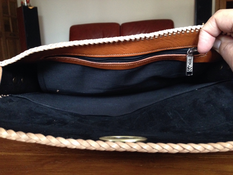

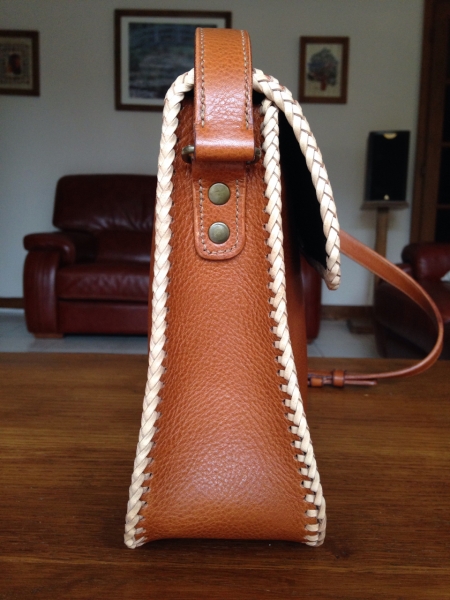

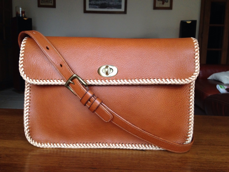

Voici une sacoche que j'ai réalisée pour une de mes grand-tantes.
-Cuir Bulgaro;
-Laçage en lacet de buffle qu'il me restait du Canada;
-Doublure en chèvre velours noir;
-Pochettes intérieures en coton noir.
Il faut que je revois pas mal de choses comme les passants et la tranche de la sangle. J'avais fait une superbe finition à la cire chaude que j'ai du raboter car ça jurait avec le lacet claire (prototypage quand tu nous tiens)
L'intérieur avec le zipper cousu main de traviole.

Et bien je suis bluffé ! C'est du bon travail. Je trouve ça hyper propre. Bravo !!!!
Et ce cuir est magnifique aussi.

les fleurs d'abord ; du si beau travail
le pot ensuite ! 2 vilains rivets (utiles ??) qui j'espère ne s'oxyderont pas .....

:mdr: :mdr: :mdr: oui, les rivets, pas utiles... question d'habitude à force de voir les trucs du commerce?
Mais très beau sac, beau cuir et beau détail du laçage clair!!!
Et où ta couture est-elle de traviole le long de la fermeture Eclair??????

Merci à tous pour vos commentaires.
Honnêtement et par défaut je déteste les rivets. Je ne sais même pourquoi j'en ai encore dans mes tiroirs. En fait, j'ai fait les coutures des pattes de sangle pour me rendre compte à la dernière minute que je devais les faire avec les pattes sur le sac... Dans un excès de crise de flémingite, j'ai percé des trous et mis des rivets plutôt que de tout défaire.
Je le saurai pour la prochaine fois.

Nox a écrit : Et où ta couture est-elle de traviole le long de la fermeture Eclair??????
En fait, la couture est parfaitement droite, c'est la fermeture éclair qui s'est mise à gondoler. Je ne sais pas pourquoi, mais ça me fait ça qu'Avec les fermetures en nylon. Les fermetures métal passent sans problème. Morale de l'histoire: plus de fermetures spirales. :-)

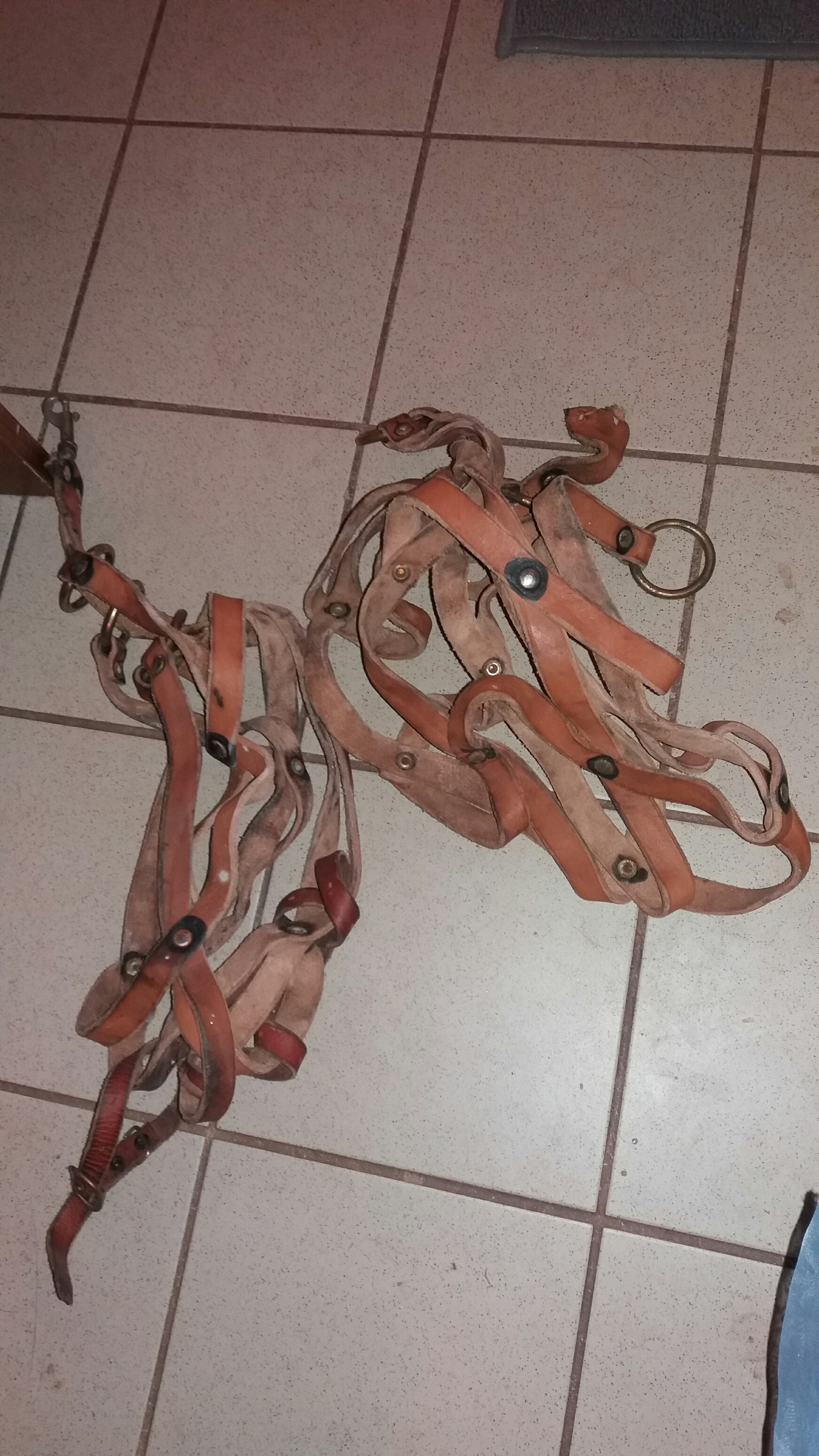

Exemple par l'image :
Bon c'est du cuir végétal pas assez graissė qui est parti en voyage à cheval, donc conditions plus difficiles qu'un sac a4 main. N'empêche en un mois c'était comme ça et ce sont des rivets laitons en tous cas ils sont jaunes.
Après le biothane c'est pas pareil et parfois ca renforce bien une couture. Moi je vais en mettre sur mon collier de chasse.

ben... un seul mot: Beurk, je déteste les rivets, même laiton du coup! Sinon, les gros rivets cuivre, je sais que ça verdi, mais sur le cuir je n'ai jamais fait gaffe si ça le colorait...

Après ils ont pris 15 jours non stop de flotte et ont été stockés dans un truc fermé. Tout ça pour du cuir végétal graissé une seule fois, ça fait bcp :D :D
Si ça verdit, ça doit tâcher, c'est certain.
Su ma selle, il y en a aussi et ça n'a pas bougé mais cuir graissé à coeur et entretien bien meilleur.

Huhu oui mais c'est des porte-hipposandales bricolés à la hâte, on cherchait pas du tout à ce que ce soit beau mais à ce que les voyageurs puissent partir à temps :D :D

Je pense que personne en voudrait, même dans le sex shops ^^ Ils sont là en attendant que je découpe tout pour récupérer les anneaux et les mousquetons.
Tiens d'ailleurs en regardant la photo j'ai vu qu'il restait une des lanières des sacoches de Walden qui doit bien lui manquer. (on voit une vraie boucle qui se balade et d'ailleurs le sellier avait mis 2 rivets :D Ils sont noirs et ça a pas taché. ;)
