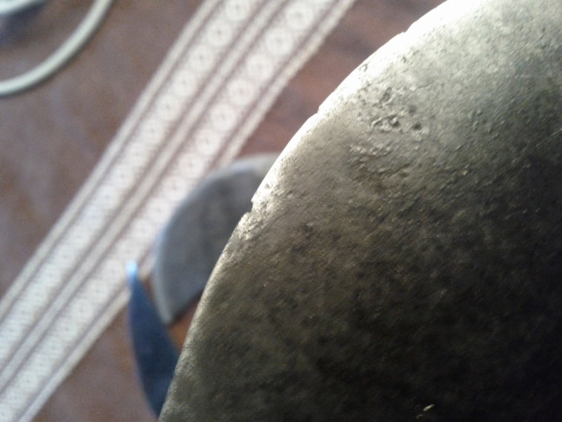

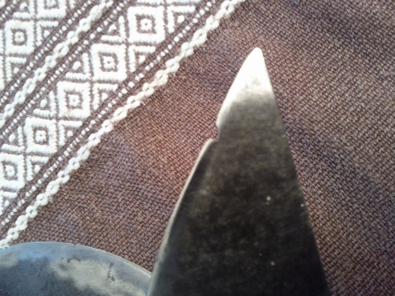

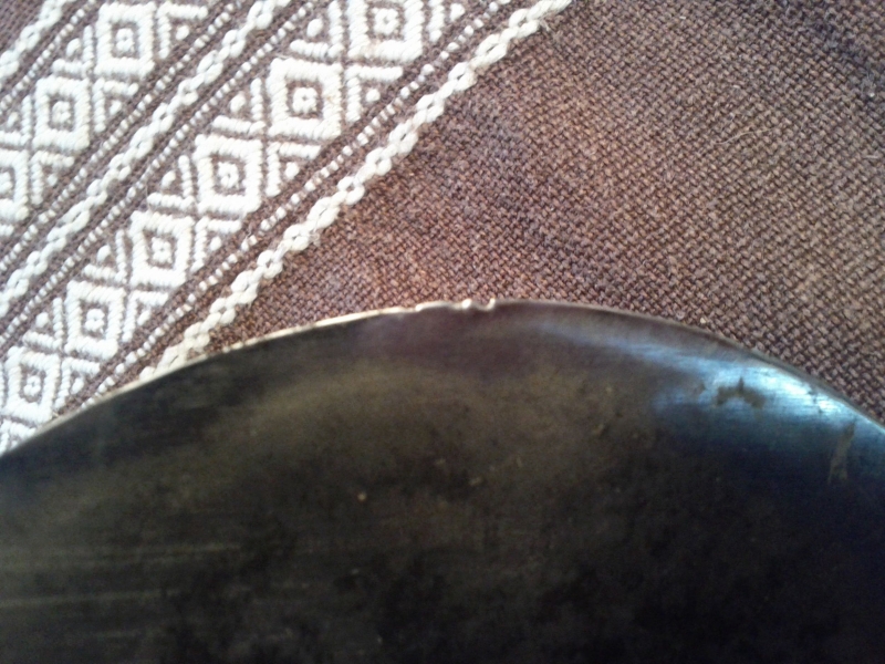

Déjà voyons ce qui ne va pas sur les couteaux :
Finalement c'est le même problème sur les couteaux sauf que sur le premier c'est très gros. On retrouve souvent ce genre de problème sur les vieux couteaux.

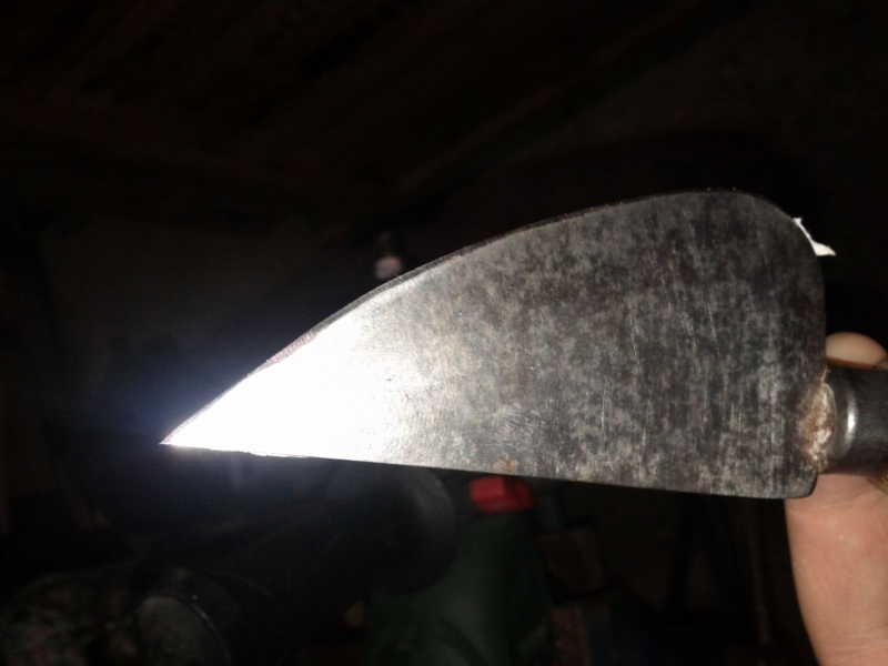

Voici donc comment je m'y prends pour reprendre ça. Il s'agit de ma méthode avec mes moyens. Nul doute qu'on peut faire mieux.

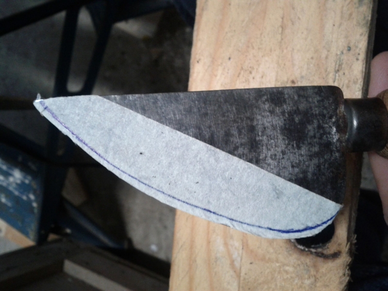

Je mets du scotch sur la lame et je trace une ligne qui délimitera ma nouvelle ligne de lame.
Pour tracer cela, si la lame a déjà une courbe qui va bien, je plaque le stylos le long de mon index et je plaque ensuite mon index sur la lame (attention, on ne peut pas le faire si la lame est tranchante) et je suis la courbe. Cela reporte donc la courbe sur mon scotch.
J'enlève ensuite une partie du scotch pour pouvoir attaquer la lame tout en ayant mes repères. J'utilise une meule (carbure je crois), que l'on trouve partout, fixé sur ma perceuse, elle-même fixée dans un étau. Attention, ce genre de meule est très agressif donc il vaut mieux y aller doucement.
Je n'ai pas d'autre outillage. L'idéal serait un backstand ou une meule à eau pour affûter facilement, ou du moins bien dégrossir.

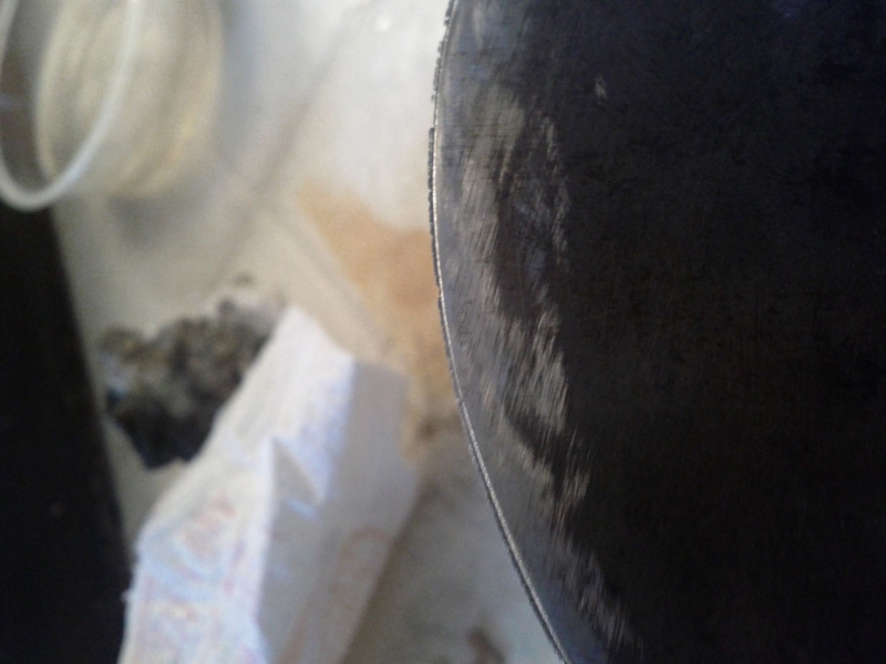

Car voilà à quoi ressemble la lame après. On y voit un bon gros morfil.
Donc on passe ensuite à l'affûtage sur pierre diamantée (marque DMT). Sur des pierres naturelles, il faut veiller à user la surface de la pierre uniformément. Veiller aussi, sur tout type de pierre, à ne pas laisser trop de saleté sur la pierre en passant un coup de chiffon de temps en temps (pas comme sur la 2eme vidéo :-))
