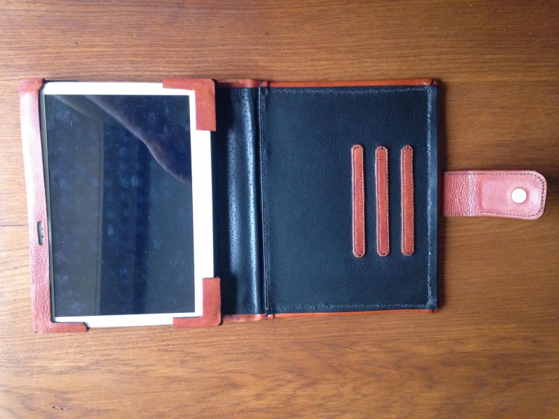

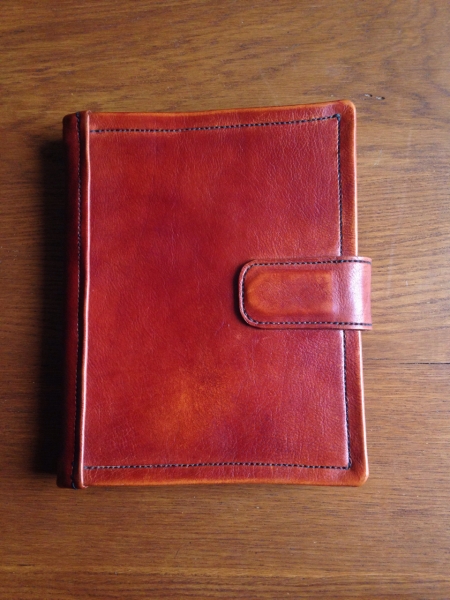

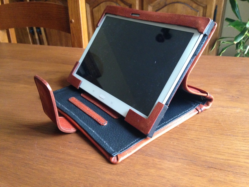

Voici mon deuxième projet à vie qui date d'un an et demi. C'est un étui pour la tablette numérique de ma mère.
Cuir : Tandy Leather milled double shoulder cowhide (Collet de vachette foulonné naturel)
Teinture : EcoFlo Professional Light Brown mélangé avec du Pull-Up Additive (qu'ils ne font plus les (auto-censuré). L'additif permet de créer un effet pull-up. C'est pour ça que les bords et les coins sont plus clairs du fait de la tension lors du rembordage.
Fini: EcoFlo Professional Matte Finish (qu'ils ne font plus non plus, bande de re(auto-censuré).
Doublure : Tandy Leather Pigskin split lining (refente de cuir de porc)
Garniture: beaucoup de carton
Je peux faire des photos de détail si nécessaire
Soyez indulgents, je débutais.

Bravo pour cette réalisation alors que tu débutais. On y voit des défauts bien entendu, mais il faut bien commencer un jour :-) Et ta plus belle récompense est que cette pochette soit encore utilisée 1 an et demi après.

Merci Dams. Pour les défauts, tu veux parler de toutes les lignes qui ne sont pas droites? :mdr: :mdr: :mdr:
Il y en a qui ont le compas dans l'oeil, moi c'est la pointe du compas que j'ai plantée dans l'oeil :D

Bravo cest très joli et bien pense ..
Bon cest sur qu'avec un compas planté dans l'œil c'est tout de suite moins évident :)
N'empêche que le résultat est là !

Il y a de la poussière sur l'écran!!! :D
Sinon je trouve ça bien pensé!!! A commencer par les 3 barrettes de réglage!

Oui, et il y a aussi les marques de doigts de ma mère qui joue à CandyCrush :mdr:

Les coutures machines sont parfaites [2deg]
Je déconne! Tu as bien cousu à la main?
Ben dis donc pour un début! Résultat vraiment sympa et astucieux!

Tu sais Nox, de nos jours, les machines à coudre manuelles ce n'est plus ce que c'était :) .
Blague à part, c'était de la couture à la main fait avec du fil de nylon ciré #207 (alors ne me demande surtout pas à quoi ça correspond en France, je n'en ai aucune idée). À l'époque, je marquais mes lignes avec une rainette pour enterrer le fil, mais vu que ça rabote la fleur du cuir, j'ai préféré abandonner cette méthode.

le fil semble pas mal en grosseur... dur de dire sur photo à quel N° il ressemble...
Ouaip, la rainette sur la maroquinerie, c'est pas top du tout, t'as bien fait d'abandonner, malheureusement ça ne rend bien que sur du cuir assez rigide...
J'avais pas vu que tu l'avais fait sur l'étui, c'est léger... Après tout dépend de la profondeur, le tout est que le fil cache bien et comble l'espace...

Je viens de comparer avec ce que j'ai comme fil (il m'en reste encore la moitié d'un écheveau de ce fichu fil), c'est plus gros que du 332, donc probablement du 132 ou du 232.
J'ai appris à la dure pour la rainette :mdr:
