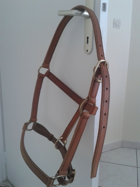

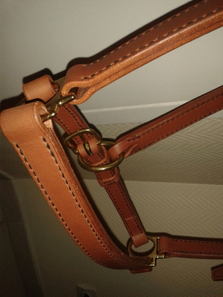

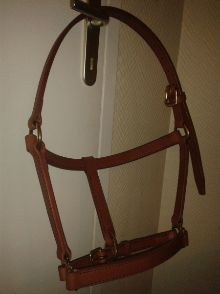

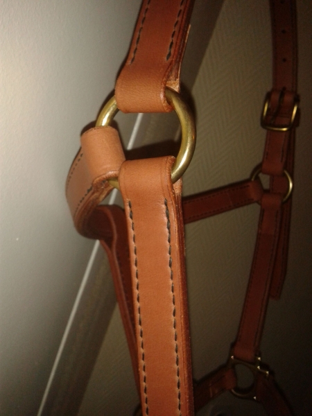

Voici quelques photos des licols que j'ai réalisé.
N'hésitez pas à me donner vos avis.
Le cuir vient de chez Sovefac-Roger Boudin à Brignais (69).
Les boucles viennent de chez Logis de Cordes.
N.B. : je ne fais plus la couture "à l'équerre" le long de la boucle, j'ai appris que ça pouvait faire un point de faiblesse.

Bonjour Damien,
Bravo pour ces travaux. C'est propre et simple comme j'aime
Une remarque : je trouve l'espacement de tes points de couture un peu grand. À combien est-ce griffé ? 4 ou 5 non ?
Peux-tu également nous renseigner sur le(s) fil(s) utilisés : matière et taille ? (En m'avançant un peu au risque de dire n'importe quoi je dirais lin 132 ou 232 ^^)

Pour Dams, j'ai griffé à 5. Couture au fil de lin n°332. C'est vrai que ça fait un peu grand, mais pour un licol je ne trouvait pas ça moche (après les goût et les couleur!).

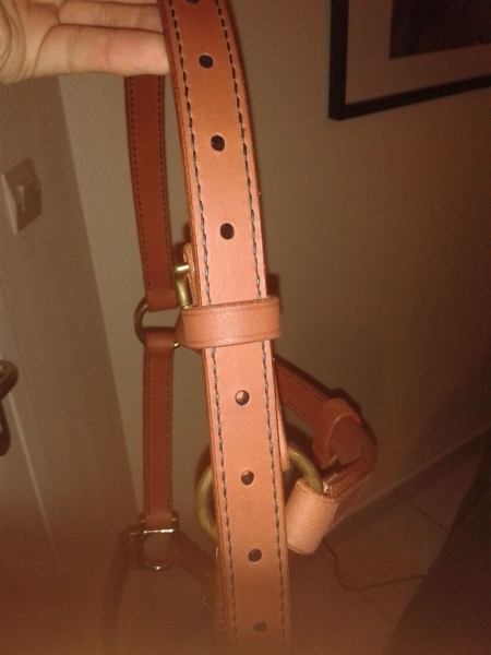

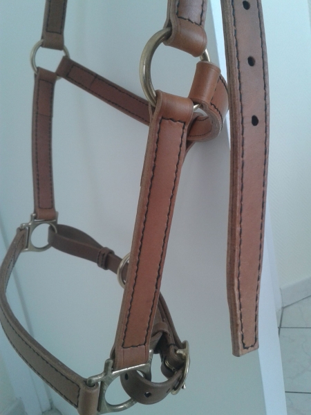

Je viens d'en terminer un hier soir, et je l'ai griffé à 7 (avec la griffe à roulette Blanchard que je vient d'acheter!).

Voilà, tu te débrouilles comme un chef pour les photos maintenant! Et pour les coutures aussi, félicitations! Oui, pas de coutures en travers, ça sert à rien et fragilise tout... tu as raison. Très bonnes réalisations! Tranches à la gomme arabique? Le point de 5 passe pour du licol, même si perso je ferai en 8 juste parce que c'est un point plus "fin" en sellerie, mais là ça va, c'est harmonieux! On voit qu'il y a de la pratique!
Le 2 licol est griffé plus fin, c'est ça? au 7?

Le dernier licol j'ai griffé à 7, c'est plus fin effectivement, mais plus long à coudre!!
Les deux première photos, c'est un cuir tannage végétal. les tranches sont finies avec de la teinte pour tranche neutre achetée à la Sovefac : teinter, ponçage, lissage à chaud ( le tout deux ou trois fois), puis astiquage à la cire.
Pour l'autre licol, c'est un cuir tannage végétal acheté en chutes, mais qui doit être "traité, car il est déjà souple et assez gras. et là j'ai fait les tranches à la gomme arabique. c'était mon premier test, et je suis très content du résultat.
