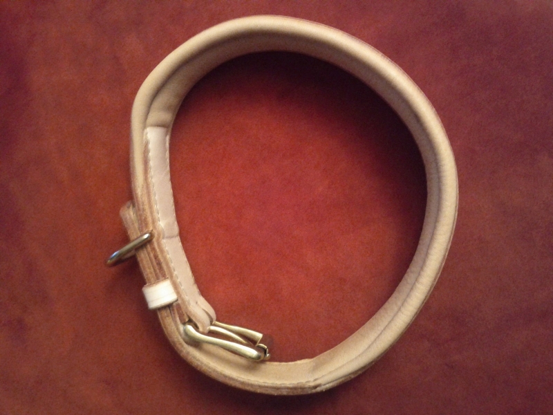

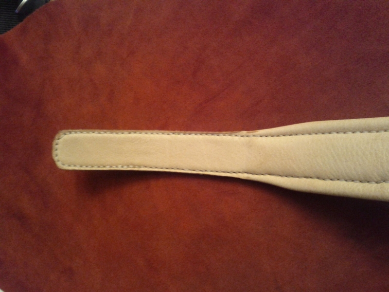

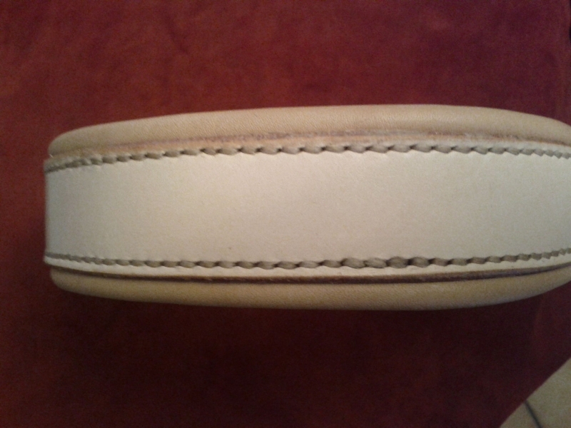

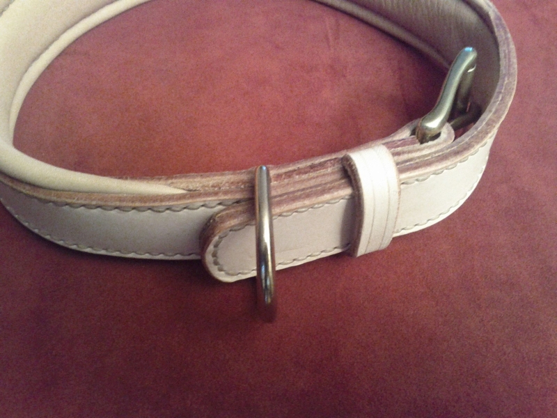

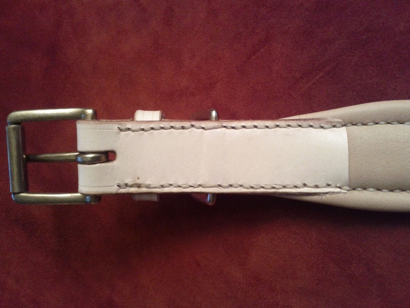

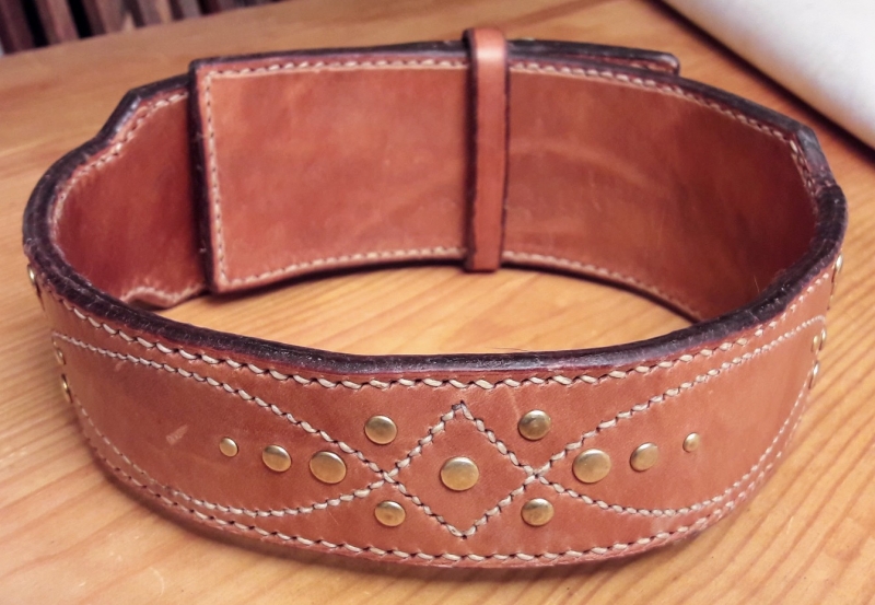

Coucou les copains,
Le petit nouveau pour le chien des voisins (golden).
Infos :
- Bouclerie laiton massif.
- Dosset végétal 4mm.
- Doublure veau végétal.
- Mousse plastazote 5mm d'épaisseur.
- Fil polyamide 1.2mm.
- Couture griffé 6.
Pour une fois la doublure est correctement mise et n'a pas subit de décalage lors de la couture.
Mauvaise adéquation entre l'alène et le fil faisant que j'ai un peu galéré.
@Nox je pense avoir pris en compte la plupart de tes remarques. À l'exception du fil qui "enjambe" le dé. Quel bonheur le burnisher à fixer sur la perceuse
Photos (avant perçage des trous) :
Infos :
- Couture griffé 6.

Re: Colliers de chien
Je suis impressionnée par les finitions ! J'aimerais savoir faire une aussi belle couture =)
Toutes mes félicitations !
je sors de ma réserve parceque c'est toi et que j'en ai assez de te féliciter !!
alors !1 le trou d'enchapure est trop grand je n'ai pas besoinde te dire qu'à l'usage le cuir s'allonge? et la boucle badouille ..
2 :il manque i point derrière la boucle ! 3 : t'es trop honnête si tu n'avais pas montrer l'envers on n'aurait pas vu le point de traviole
entre le passant et le dé !....t'es presque mûr pour ton embauche chez Hermés
pour zeilles : ai visité un haras d'entrainement de trotteurs (25 chevaux ) toute le sellerie est en biotane Finntann zilco et une autre marque
suédoise ...karcher indispensable Bye ...
- Nox
- Messages : 1510
Bien vu Montagne!
Bon, aller, moi aussi je m'y met, un peu de critique après les éloges...
Idem, manque 1 point entre la boucle et le passant, même 2 à dire vrai, il faut minimum 3 points avant le passant. Le 4e arrivant à cheval (tagada tagada, cataclop.. catas clopes?) sur le passant...
--- mortaise trop grande
+++ pour la calle.. enfin LES calles, y'en a bien entre chaque ? Entre boucle/passant, entre passant/dé, et après le dé ?
+++ pour la doublure qui continue sur le sanglon, c'est bien!
- Messages : 1767
Bien vu Bernard et Nox, vous faîtes bien de signifier ces petites erreurs. Je suis complètement d'accord avec vous
Merci pour ces critiques constructives

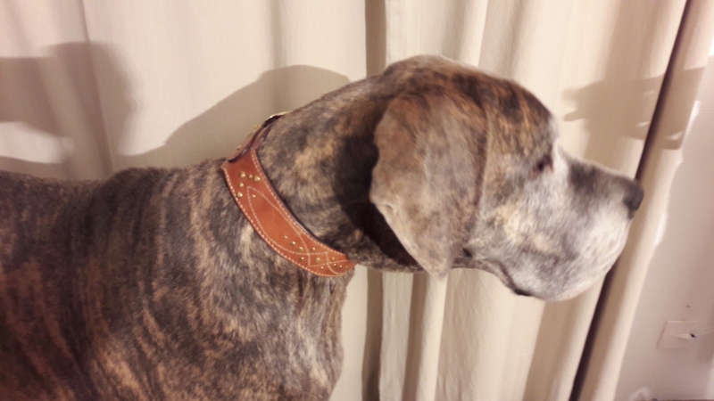

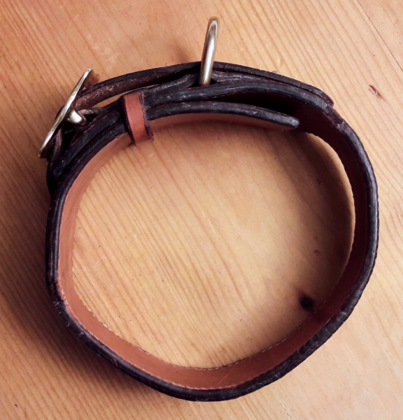

Coucou,
Presque un an après, le collier de la dogue allemand que j'avais laissé naturel a pris une belle patine. Il est porté tous les jours, quelques soient les conditions météo et il n'a pas bougé. J'ai simplement passé un peu de savon glycériné avant de prendre la photo pour le nettoyer un peu. Je n'ai pas nettoyé la bouclerie.
Pour rappel, au premier jour :

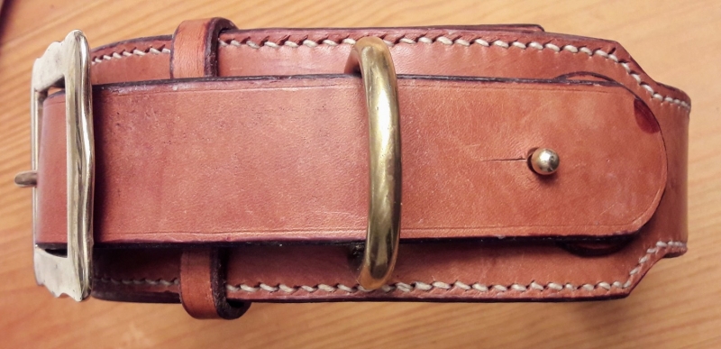

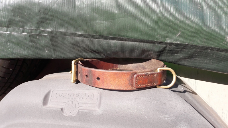

- Messages : 1767

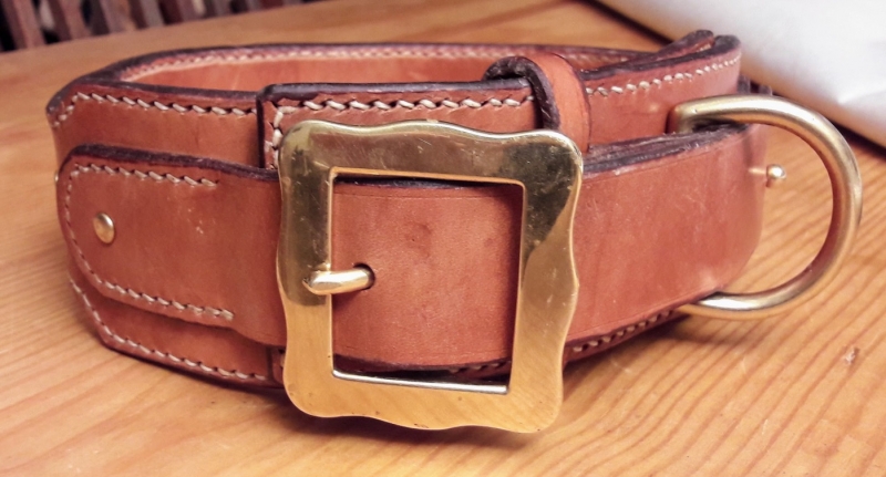

Cuir Herman & Oak 5mm d'épaisseur
Fil de lin 232
Griffé au 8
Bouclerie laiton
- dendro-breizh
- Messages : 763
- Prénom : simon
- Localisation : Lesneven

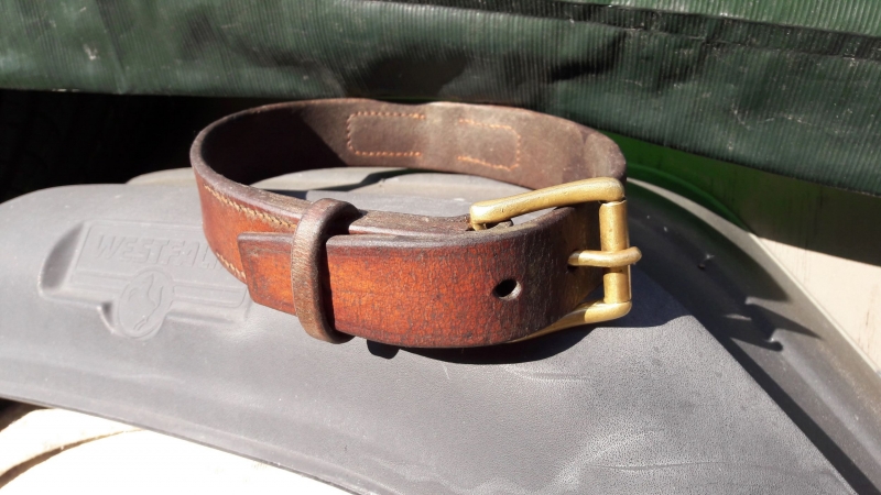

Salut,
sympa,
dommage que tu ai mis la sur épaisseur par dessus
et non par en dessous..!
Tu as des photos d'un autre angle !???
sympa,
- Messages : 1767
C'est le même modèle que le post précédent (1 an après) et pour le même chien du coup puisque le vieux est devenu trop petit malgré les 10cm de marge que nous avions prévu.
Mais je peux faire d'autres photos si tu veux.

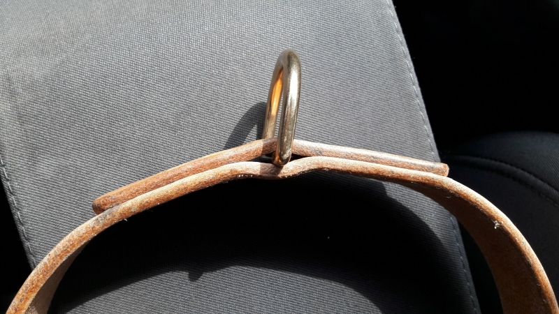

- dendro-breizh
- Messages : 763
- Prénom : simon
Salut,
c'est ce que je pensais...
d'après mon avis personnel à moi,
je pense qu'il aurait été souhaitable que la petite partie en cuir,
pour cette fois ci, soit en dessous avec tout les amincissements possibles et envisageables.
Que la partie repoussée soit d'un seul tenant...au dessus .!
j'veux bien une petite photo aérienne du dessus de la boucle.STP !
Salut Simon,
Je suis désolé je t'ai un peu oublié. J'y ai repensé juste avant de remettre le collier à mon amie. Du coup j'ai pris quelques photos vite fait mais absolument pas celle que tu voulais
Je vais demander une photo à la propriétaire pour me rattraper
- dendro-breizh
- Messages : 763
- Prénom : simon

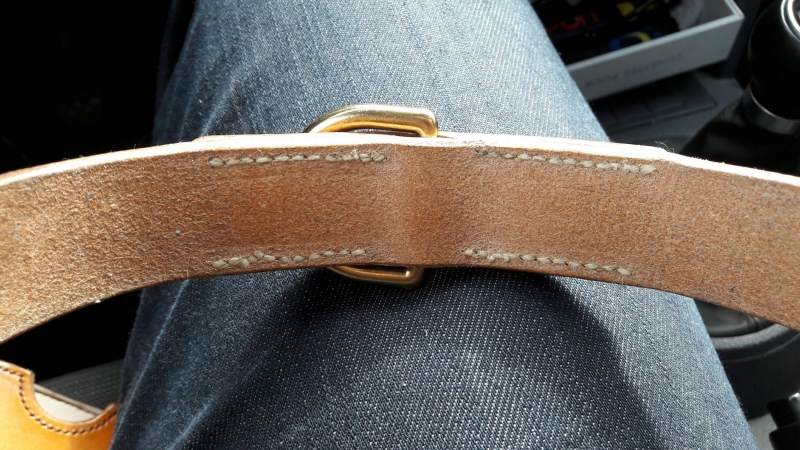

Coucou,
comment peux tu m'oublier ??
la dernière photo est très bien pour illustrer mon propos !
vu que la force exercée sur le dés serait renvoyée sur la sangle,
le dés pourrait être maintenu par une peausserie asses fine...
vu qu'on vois
, sur l'avant dernière photo, que la sangle passerait
facilement dans le dés...!!
vu qu'on vois

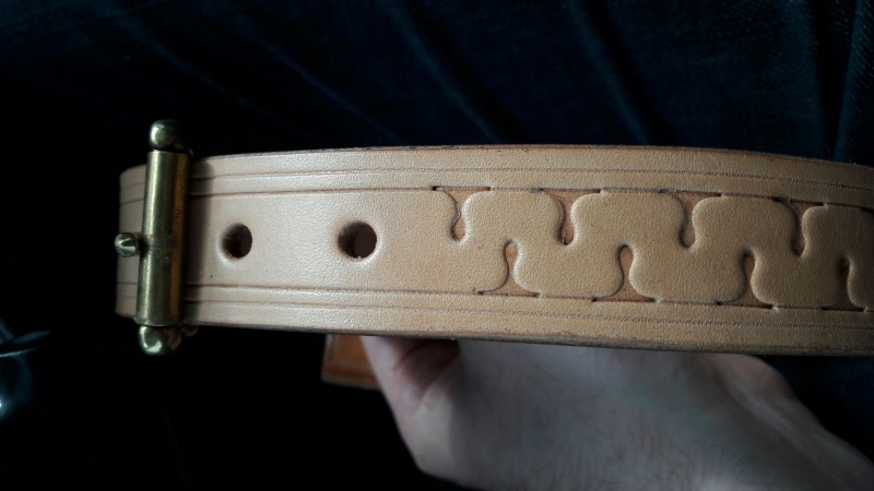

- Messages : 1767
La photo que tu avais demandé :

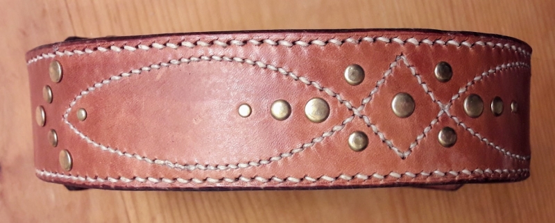

- Messages : 1767

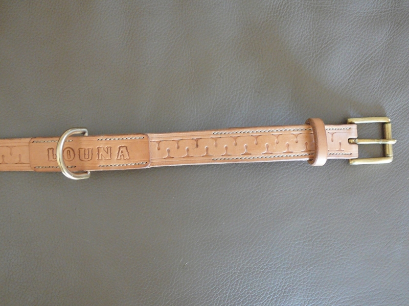

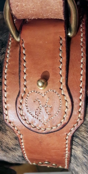

Un nouveau collier pour ma chienne et pour le plaisir de faire quelque chose en cuir
Je me suis inspiré des ceintures américaines, avec ce passant interne. J'avais aussi envie de coudre des motifs, j'ai donc repris le style de ce qui existe sur des vieilles sangles de chevaux. Et j'ai ajouté quelques rivets pour le plaisir.
J'ai utilisé :
- du vieux cuir de 3,5mm, très belle qualité, très agréable à travailler.
- fil de lin 232 pour les coutures d'assemblages.
- fil de lin 832 pour les couture du coeur et du H.
- Bouclerie laiton massif : dé de chez weaver et boucle de chez oschner.
- rivet laiton massif
Tranches finies à la cire d'abeille et au fer.
Griffé au 6 pour pour les coutures d'assemblage et percage avec une grosse alène.
Griffé au 8 pour les déco et percage avec une alène classique.
Griffé au 14 pour le coeur et percage avec une alène très fine.
J'ai utilisé :
Très jolie ce nouveau modele! Et j'ai encore appris quelques chose en lisant ton poste alors je t'en remercie! En faite, je n'avais jamais pensé qu'il pouvait avoir plusieurs tailles d'alènes... c'est logique en faite
Je vais m'y intéresser de plus près
