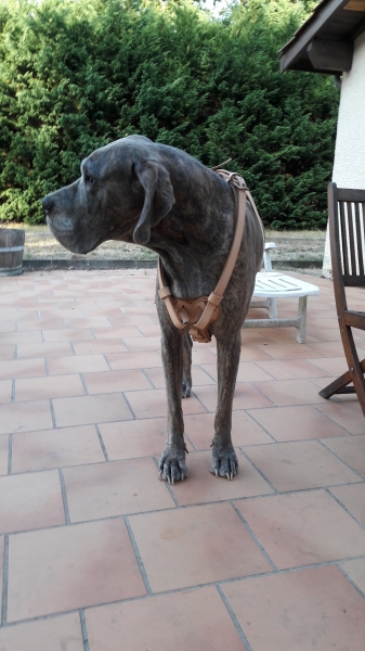

Coucou les copains,

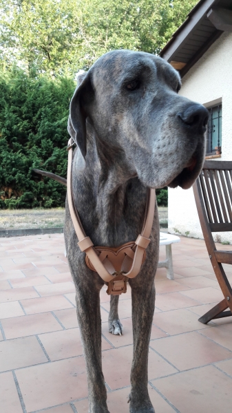

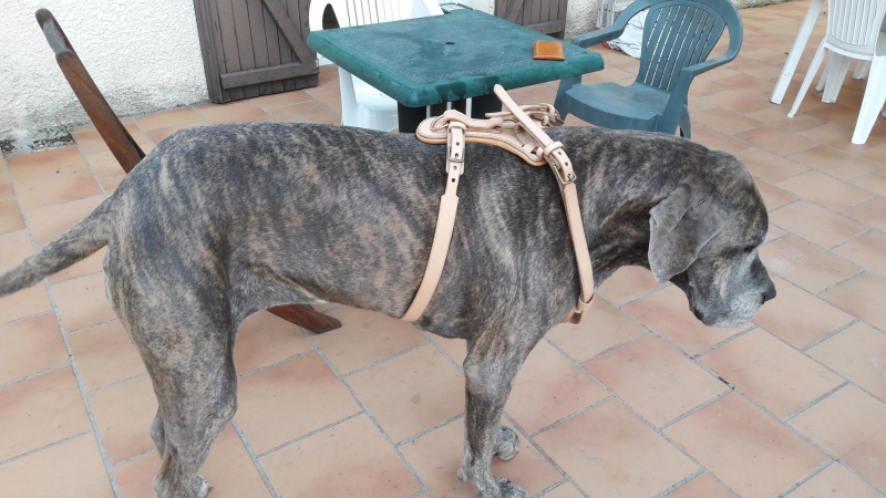

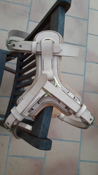

Je me suis lancé depuis le temps que je veux le faire !!! Un harnais pour chien.
Je suis plutôt satisfait du résultat. Je n'ai pas encore graissé et encaustiqué mais ça ne saurait tarder.
- Cuir hermann Oak 5mm
- Fil de lin 432
- Doublure en veau (chute donnée par Mich')
- Mousse plastazote pour rembourrer la doublure
- Bouclerie laiton massif

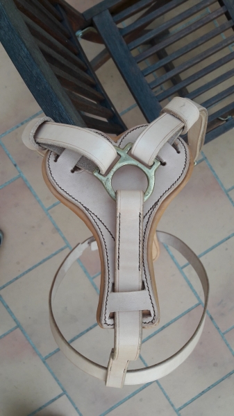

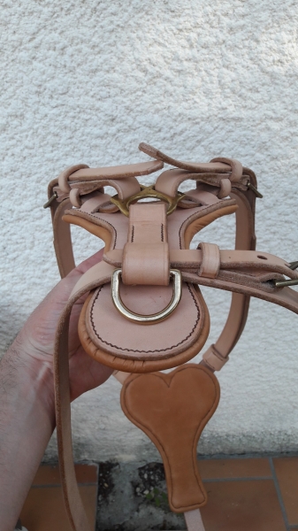

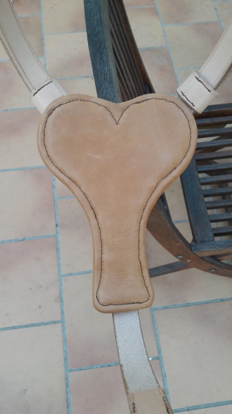

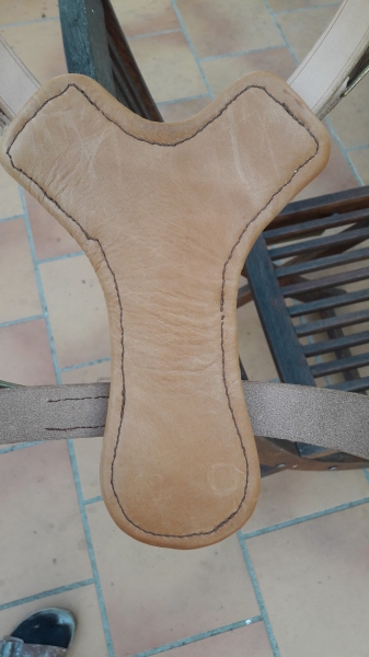

Alors pour les mauvaises langues sur la couture arrière ;) , voici comme je l'ai promis dans un autre post, l'arrière des coutures de doublure qui ne sont pas les plus évidentes. On remarque sur la première photo un point bien dévié et un point manquant (manquant uniquement sur l'arrière. Histoire de me congratuler un peu moi-même, car je suis plutôt content de cette couture, notamment la 2eme, je précise que le plastazote fait 5mm d'épaisseur, et rend donc la couture assez difficile puisque l'on perce dans du mou...
(la forme de ces pièces est assez, comme dire... tendancieuse... :rofl: :lol: )
Helia ne comprend pas trop et se demande bien à quoi je joue... J'aurai encore quelques réglages à faire sur les sangles et il faudra peut-être les raccourcir un peu.
À vos commentaires, avis, remarques et tout et tout :call:

Salut,
vraiment sympa ce harnais...
moi, ce qui me saute aux yeux :cache:
après les forme tendancieuses... :lol:
c'est la partie qui se trouve sous le poitrail...
elle donne l'impression d'être "trop petite" en rapport au chien... :sweat:
en même temps n'a pas vraiment une poitrine opulente...
mais, maintenant qu'elle a sont harnais, vous pourrez aller faire du vélo tout les deux...
pour qu'elle s'éclate ( le poitrail ).
:hai:

Bonjour Dams,
Ou plutôt bonsoir.
Au vu du harnais (épaisseur) je me suis dit "ça y est il a acheté un Matin de Naples. Mais non tu as toujours ton chien, très sympa au demeurant. D'ailleurs on vois sur les photos qu'il se pose des questions. Pas trop convaincu le klébard. Bon, je le comprend le pauvre. Blague à part !
Tu t’ai fait toi même ton auto critique donc il n'y a rien à ajouter. Peut être les bords des lanières......
Sinon beaux boulots. J'aime bien le dé de licol. Avec ça tu peut aller élaguer des forets.
Des WEs bien chargés n'est ce pas ?
Bonne nuit.
Jacquy. 8)

Messagepar filcordo » Lun 29 Aoû 2016 10:17
je sais à quel point ce genre de coutures sont difficile à réaliser Dams' et franchement tu t'en sors très bien , ta chienne est d'une patience !!!!!! on voit bien quel ce demande ou tu veux en venir ???? elle qui ne demande que de rester au plus près de toi !!!!
belle réalisation bravo !!!

Messagepar fgetup » Lun 29 Aoû 2016 10:45
belle rea, dams
les coutures sont bien, tu t es rattrapé par rapport à la dernière fois, je suis d'accord, peut être pourrais tu raccourcir les lanières qui cachent un peu la boucle de licol et ton travail sur dessus du harnais.
à plus

Messagepar Dams » Lun 29 Aoû 2016 19:02
Merci les amis de vos commentaires.
@dendro-breizh j'ai beaucoup hésité sur la taille des pièces. N'ayant aucun modèle, j'ai du faire au feeling. Après quelques patronage, j'ai trouvé que cette taille allait plutôt bien. Mais j'ai vraiment hésité à faire beaucoup plus gros, avec une forme différente pour le poitrail. Mais la taille que j'ai choisi ne me choque pas même à la revoir suite à ton commentaire :-)
@Leather carver tu as raison certains bords mériteraient d'être bien plus lissés.
@filcordo Hélia est un amour de chien.
@fgetup Oui les lanières sont volontairement grandes car j'ai voulu me laisser du mou pour les réglages. Mais je pense que je vais pouvoir supprimer quelques centimètres.

Messagepar richelieu » Mar 30 Aoû 2016 19:50
1721
Quel boulot! Tu aurais peut-être put limiter ou éviter les plis de la doublure (flèches rouges) en faisant un gabarit en contre plaqué de 5mm d'épaisseur ayant le même contour que le plastazote et en faisant un pré-emboutissage de la doublure sur ce gabarit bois. Si tu as travaillé directement sur le plastazote, difficile d'éviter touts les plis.
Bon courage pour tes prochain projets.

Messagepar Dams » Sam 3 Sep 2016 18:21
Bon après une balade je peux dire que le harnais ne va pas servir souvent. Il ne tient pas correctement et à tendance à pivoter. J'ai raccourci de 20cm les lanières !

Messagepar filcordo » Lun 13 Nov 2017 22:10
bon pas de quoi déprimer Dams !!! par contre quand je parle harnais je vois un truc beaucoup plus lite !!!! là tu as fais du lourd quand même !!!
si j'en fais un ce sera plutôt en peausserie genre veau et des attaches plus rapide à mettre /enlever !!!!
mais bon y a un début à tout et je trouve qu'au final t'avais pas mal réussi ton coup même si comme le dis Jacquy c'est pas pour du débardage !!
