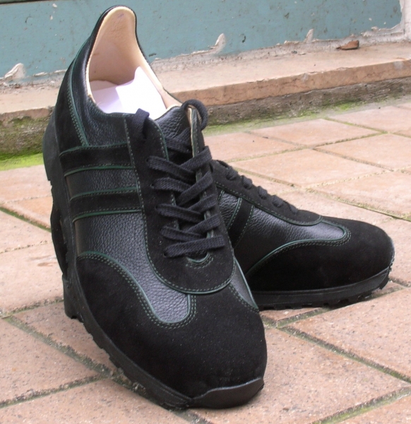

On a changé de style là
. On est sur des tennis classes.
Le grain du cerf est superbe. J'ai toujours l'impression que faire un jonc (tu appelles ça comme ça ?) est quelque chose de difficile... surtout quand je vois la régularité et les courbes sans plissure. Bravo !

Pour moi c'est plutôt un passepoil, je crois que le terme "jonc" est utilisé en sellerie (mais sans certitude)Dams a écrit : . J'ai toujours l'impression que faire un jonc (tu appelles ça comme ça ?)

Yep passepoil, maintenant que tu le dis...

salut , t'assure toujours autant !!! une petite question les tennis au delà du fait quelle sont très très sympa je vois la semelle et je m'interroge sur le bout ??? raccord fait maison ou partie intégrante de la semelle comme elles le sont dans le commerce ???
et tu trouve ça ou toi ??????????????????????????????? parce que ça fait bien longtemps que je n'ai plus vu ça sur mes catalogue ?????????

Partie de la semelle, pas de raccord. Les semelles sont des Vibrames "jogging" et viennent de chez Fourteau. Si tu as besoins d'une paire je te dépanne avec plaisir.filcordo a écrit :... une petite question les tennis... je vois la semelle et je m'interroge sur le bout ??? raccord fait maison ou partie intégrante de la semelle comme elles le sont dans le commerce ???

toujours génial !!!!!!!!!!!!!!!!!!!!! lenouvel ne fais pas ce genre de produit !!!!! quel manque à gagner pour eux !!!!!
merci pour ta proposition je ne manquerai pas de faire appel à toi en cas de besoins !!!!!

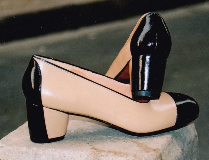

Concernant les derniers vernis, la dame n'a pas intérêt à conduire ou alors il faut commander des entonnoirs de protection pour les talons. Je suis mauvais quand on me demande de garnir les talons vernis, je préfère encore les lamelles de cuir.
Pour Phil. J'ai aussi des semelles complètes pour le sport, je suis étonné que tu n'en trouves pas.

Les chaussures féminines sont en chevreau glacé, et la cliente voulait quelque chose dans l'esprit "Chanel"...

Très joli avec le passe-poil, qui n'est pas évident à remplier quand on est confronté à du glacé ou du vernis.
