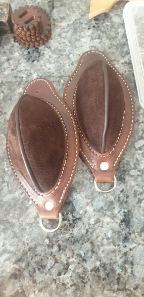

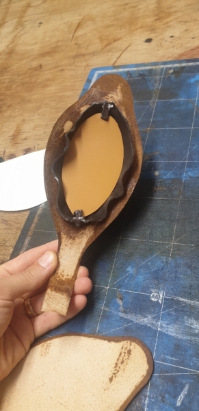

Parallèlement, je prépare les bucking rolls, ces taquets qui se fixent devant la cuisse, et empêchent la jambe de glisser devant si le cheval bouge fort.
C'est la première fois que j'en prépare, et donc j'étais vraiment paumée concernant la gestion des cuirs, et des surépaisseurs à l'intérieur. J'ai fait comme j'ai pu, et ce qui me semblait être correct mais je sais que ça manque sérieusement de technique pour que les cuirs soient mieux rangés à l'intérieur.

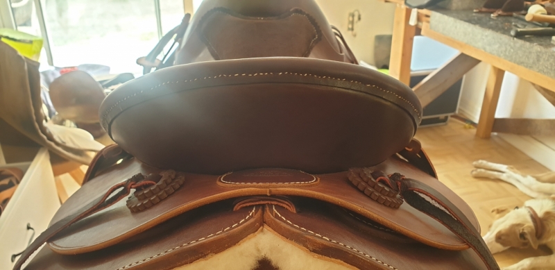

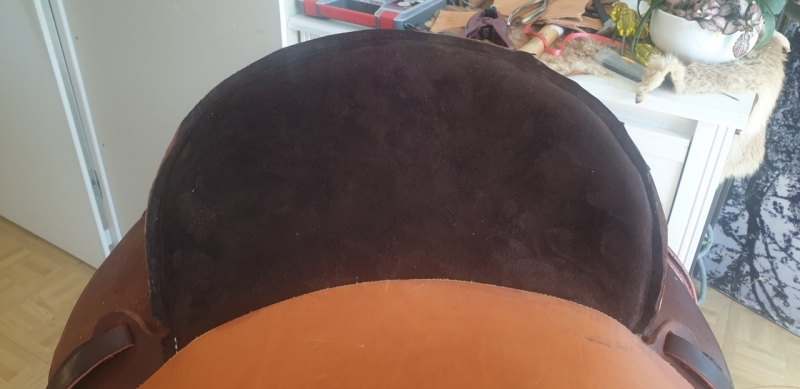

En posant le binder, je dois le clouer à la base du cantle. Etant seule avec mes deux petites mains, il me faut trouver des astuces pour écarter les side jockeys et passer dessous pour clouer le binder...
Puis je couds, en gardant toujours la selle positionnée le mieux possible pour me faciliter la tâche.
Je ne comprends pas. Je prends un MAXIMUM de précautions pour réaliser cette couture, point après point, et j'obtiens pourtant un résultat pas terrible, surtout derrière...

Alors il faut dire aussi que mes alênes habituelles n'étaient pas assez longues. J'ai donc dû utiliser une alêne bas de gamme, avec un lame certes très longue, mais aussi trop large. Avec ça, mes points sont trop petits, trop serrés.
Je pense qu'avec une bonne lame, et un point sur 2, ça irait beaucoup mieux...
Etrangement, je n'ai pas eu à faire les deux petites pièces pour arrondir les "oreilles", au démarrage et à la fin du binder. J'avais, je crois, suffisamment de matière pour que le binder soit bien bombé du début à la fin, et ne démarre ni ne finisse dans un creux. Mich', est-ce possible que la coupe du siège soit suffisamment bonne pour éviter d'y coller ces deux petites pièces arrondies ? Ou est-ce un manque, même dans ce cas où le résultat me semble correct ?

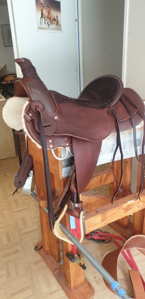

J'ai terminé par installer les fenders, mis en position pour forcer le twist. Et installé les bucking rolls ensuite.
- Amélia
- Messages : 310
- Prénom : Amélia
Re: Selle n°3 !

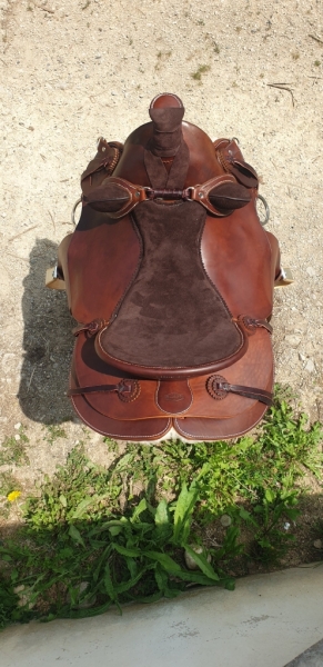

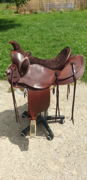

Et j'ai installé le "mule wrap" même si ce n'est pas de la mule. En effet, Mich' m'a envoyé la bande qui va bien, exprès pour ça, mais IMPOSSIBLE de la désépaissir. J'ai pourtant affûté la lame de pareuse, j'y ai passé un moment, elle coupe d'enfer. Mais là, rien à faire, même en s'y mettant à deux... J'ai donc décidé de faire ce wrap dans le même cuir que le siège matelassé. Ce qui, du coup, est beaucoup plus joli que le gris bleuté du vrai mule wrap.
Ce wrap sert à protéger le cuir de la corne. Il peut être facilement remplacé.
Voilà la belle TERMINEE ! Et elle pèse très exactement 12kg tout rond, hors latigos de sanglage et bucking rolls, qui rajoutent 800g.

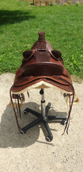

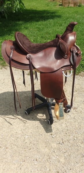

Conclusion :
Je suis franchement soulagée et satisfaite du résultat. Cette selle a des défauts comme celle de Tilda, du fait de mon manque d'expérience et de technique. Mais ces défauts me paraissent secondaires. Le plus important est que le cuir est hyper robuste. Je ne m'inquiète pas sur sa longévité... Je trouve aussi que les pièces sont plutôt propres. Ce n'était pas gagné, du tout !!
Grosse galère tout de même avec cette teinture, qui m'a fait perdre beaucoup de temps en terme de séchage, et donné beaucoup de mal pour réussir à harmoniser les pièces.
Pour moi, le siège matelassé et la teinte de plusieurs grandes pièces étaient de vraies nouveautés. Ainsi que l'utilisation de ce cuir, bien plus fiable, mais bien plus dur à travailler.
