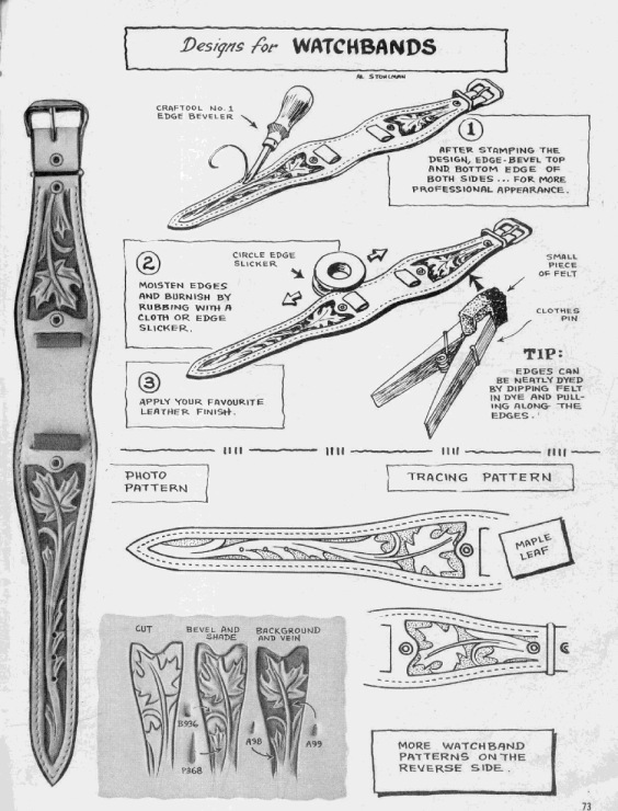

:mdr: Pour FB chacun son choix mais pour messenger c'est pratique; Alors voilà le bracelet
exemple bracelet montre gravé2.JPG (47.55 Kio) Vu 13385 fois

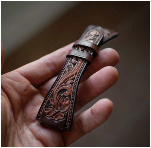

Et voilà des exemples je les ai trouvé sur un site Russe
Messages : 1938
Re: collier chien
Message par Luc » jeu. 20 déc. 2018 08:04
Très beau en effet mais je galère déjà assez sur des grandes pièces... Pour ça on verra plus tard. De plus je me demande comment est la partie qui reçoit les "baïonnettes" de fixation...

Sur la première photo c'est simplement un retour mais sur la seconde je pense que c'est comme ce pattern le cadran étant posé dessus et les tiges passent dans un passant. Maintenant on peut juste faire un retour.

Message par Leather Carver » jeu. 20 déc. 2018 14:29
Si je peut me permettre une petite suggestion, cette page est extraite d'un bouquin fait par Al Stollman au états unis dans les années 70.
Je ne me rappelle plus du nom du bouquin mais je suis sur que en cherchant un peu sur le net on va le trouvez et pouvoir l'acheter sur amazon ou un autre fournisseur de ce genre. Pour une modique somme. Pas la peine de passer par les russes quoique je n'ai rien contre eux mais l"Anglais estant plus abordable que le cyrillique.
Bonne journée.

Il faut trouver le livre ou une copie de Belts Galore de Stohlman montrant une belle quantité de ceintures.

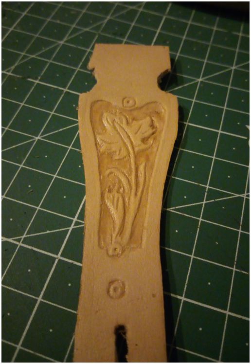

Alors, me revoilà, je viens de recevoir mes matoirs, enfin 3 et dedans j'ai le tout petit 903 avec lequel j'ai fait mon repoussage mais je n'ai pas encore mon swivel, donc pas facile d'aller profond, en plus c'est tout petit a travailler donc sans marteau (j'avais peur de déraper) avec l'alêne ronde, J'ai essayé de façonner un couteau à bois en swivel....mais pas terrible, il coupe un peu le cuir :( Que puis-je faire?) Je pensais avoir commander une cuillère mais non ;( . En plus pour teindre j'ai vu qu'il fallait d'abord faire le clair et ensuite le plus foncé il me semble. Je débute mais veux tous les conseils et critiques, pour progresser il faut savoir écouter et je voudrai progresser :) Et avec un cutter j'ai peur de couper :D

oui Mich' a fait un beau tuto sur la fabrication (mise en forme) d'un swivel mais pas ici, et je le retrouve pas, je pense que mon couteau à bois est pas bien fait, je vais essayer avec un angle de 30° ou alors je vais m'entraîner avec un cutter. En plus le cuir ne fait que 2.2mm

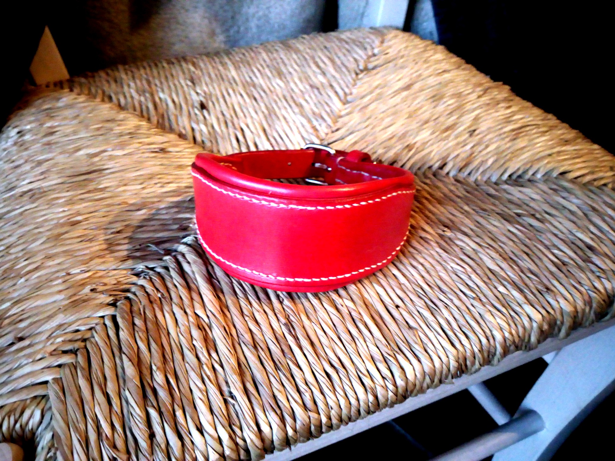

Message par lavaurs » mar. 8 janv. 2019 20:04

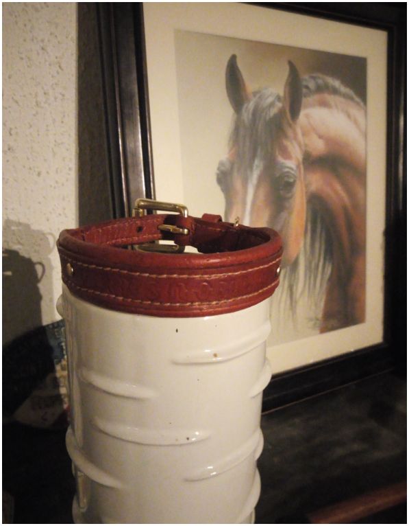

Voici un nouveau collier, tout rouge suivant la volonté d'une amie pour son Cocker Americain
Sur le mannequin (plus grand que le destinataire)
collier hanoushka1.JPG (59.83 Kio) Vu 13158 fois

Message par Luc » mer. 9 janv. 2019 08:09

Merci, mais j'ai quelques problèmes a résoudre et je ne trouve pas la solution: J'ai passé le super sheen sur la couleur et à la fin j'en ai remis un coup, mais le rouge a déteint un peu à des endroits sur le fil (à l'extérieur car à l'intérieur je l'ai teinté), pourquoi? C'est censé bloquer la couleur il me semble. Et pour mon étui tél j'ai constaté que le cuir qui a été mouillé pour le moulage ne se teint pas pareil que le sec, enfin celui qui n'a pas été mouillé et ça aussi je ne le savais pas.

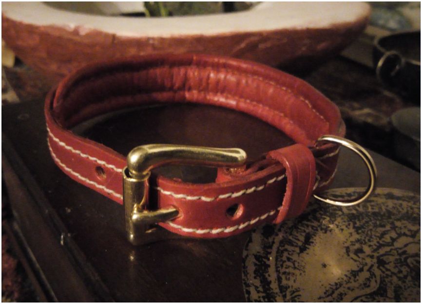

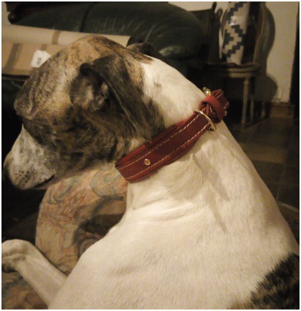

Message par lavaurs » mer. 16 janv. 2019 21:41

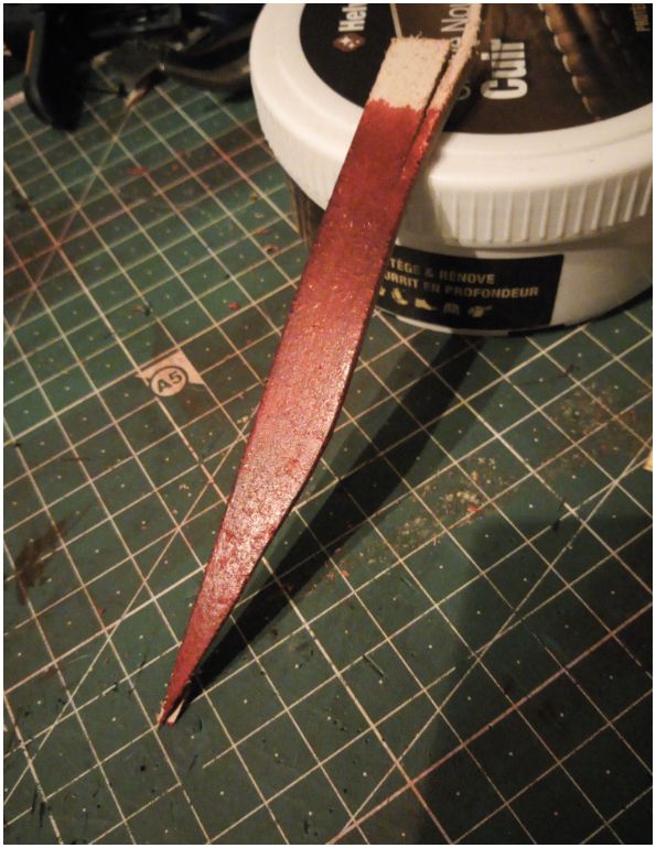

En voilà un autre même red scarlet mais sans gel antique qu(il y a sur l'autre. Et cuir plus épais 1mm de plus, je ne suis pas fan des cuirs trop épais pour des lévriers. J'ai moins serré les fils sur la doublure pour ne pas qu'elle soit écrasée. Par contre mon copain m'a demandé une laisse, mais coudre tout le long les deux bandes que j'ai, ça je le ferai pour moi (trop de travail :mdr: ) comment je pourrai lisser la partie chair?
lavaurs
Messages : 57
Enregistré le : lun. 12 nov. 2018 20:56
Prénom : Marie-george
Re: collier chien
Message par lavaurs » mer. 16 janv. 2019 22:19
Bon voilà ma réponse :mdr: J'ai fait un essai donc, du super sheen et de l'huile de coude dans le sens du grain et ça marche!!

Message par Luc » jeu. 17 janv. 2019 07:59
Il semble que la couture côté visible est bien améliorée...

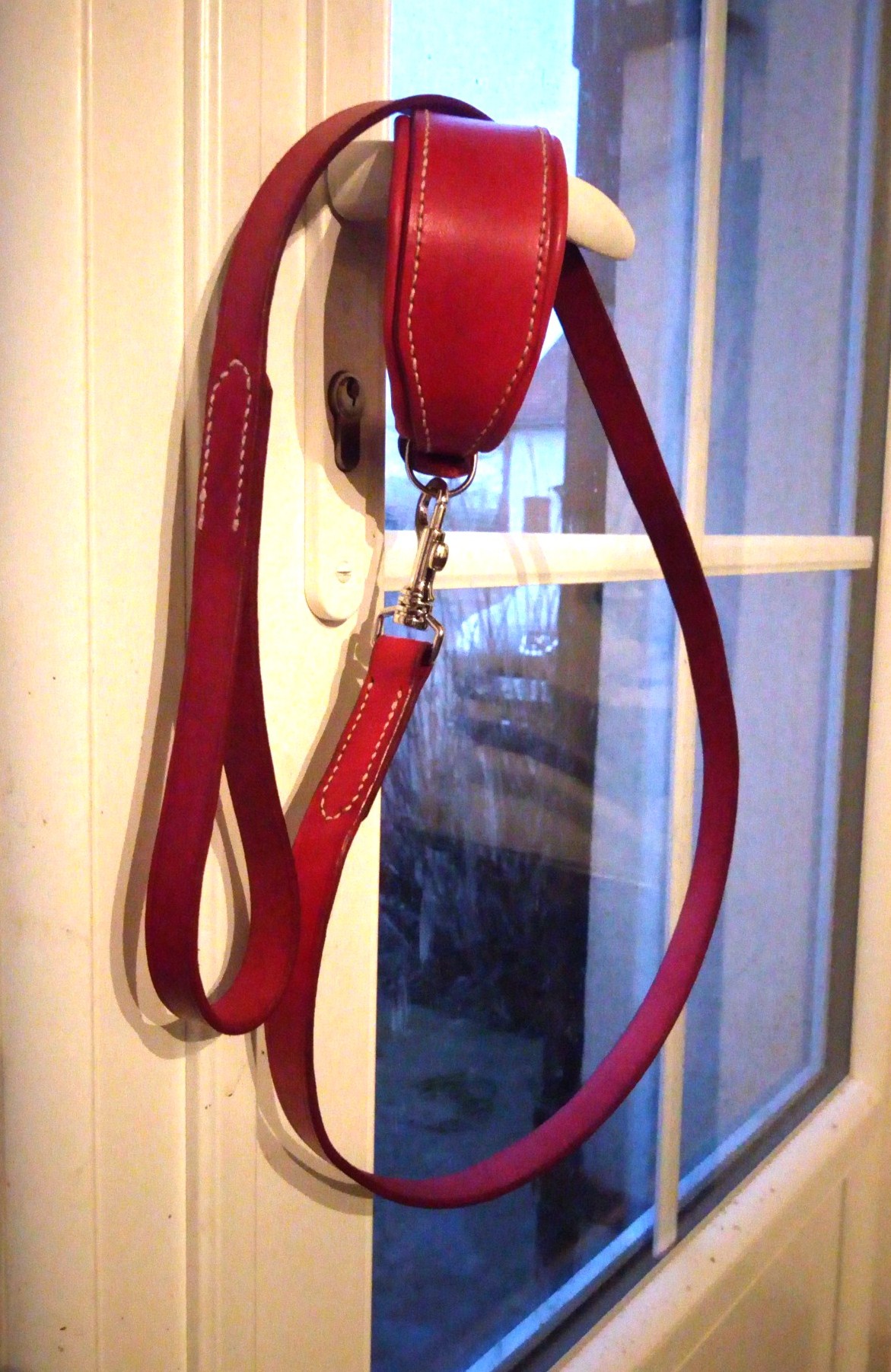

Message par lavaurs » lun. 21 janv. 2019 21:20
Voilà son ensemble terminé, et bien, c'est du travail quand même une laisse!, teinture, cirage...Mais le résultat est beau. Le Whippet est couleur bleu (gris bleu avec du blanc sous le cou)
