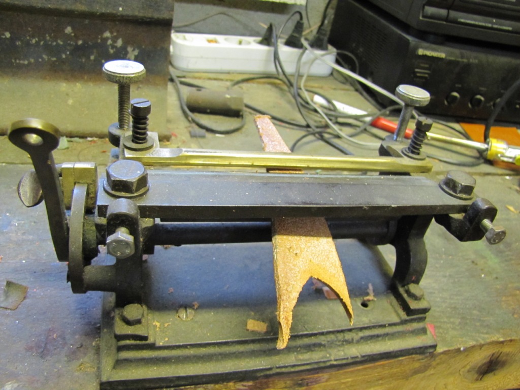

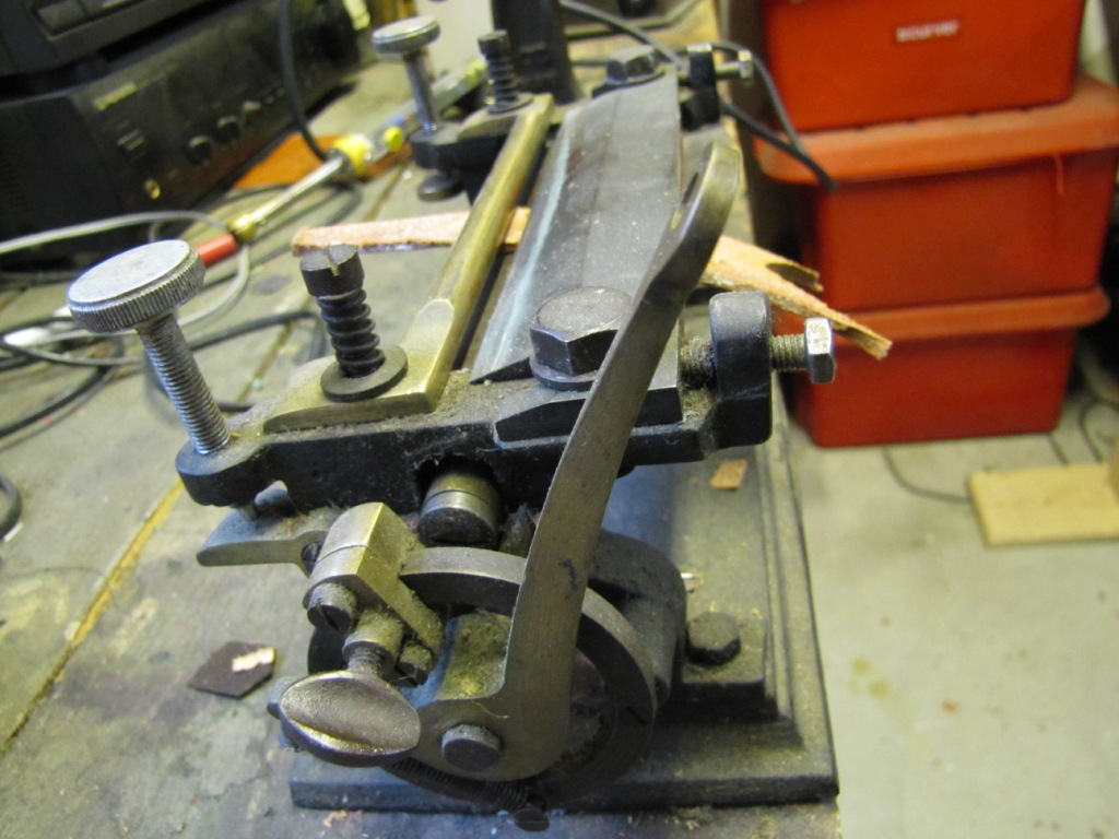

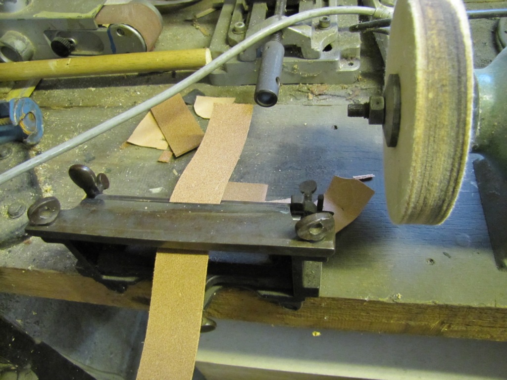

Je vous envoie les photos d'un appareil à refendre Osborne, puis d'un outil à parer, à bomber et à jonctionner Mayer et Flammery ainsi que son mode d'emploi. Faites en bon usage.
