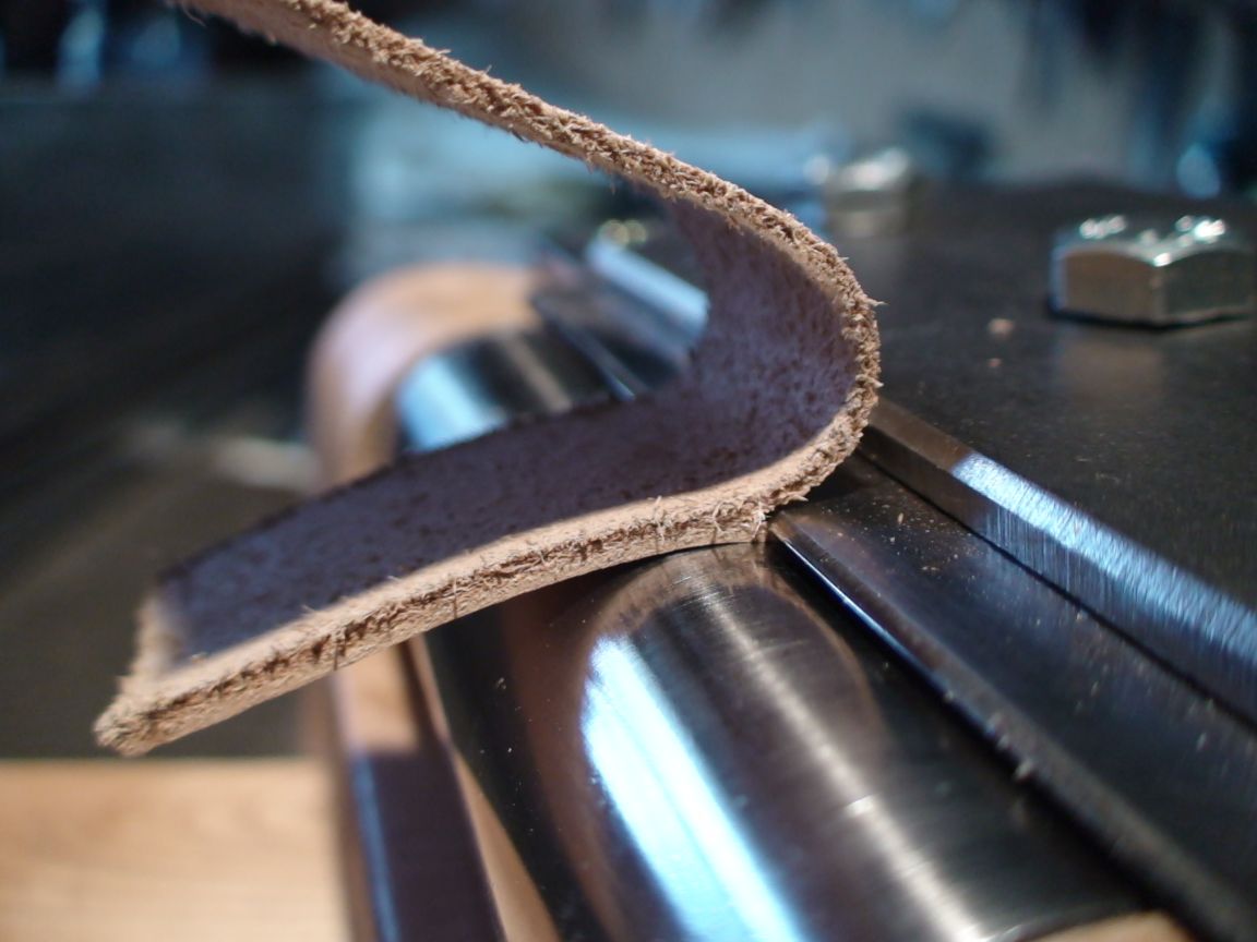

Thé', vidéos en ligne (en train de peaufiner tout ça) voir post ici (tuto "préparations"):
http://travail-du-cuir.fr/post7140.html#p7140
Bon, je n'ai sans doute pas la méthode académique pour utiliser le... paroir, euh... outil
Mais je préfère voir ce que j'enlève et donc regarder par dessous... Après on peut soit pour des petits bouts faire comme ça ou pour du cuir épais plus récalcitrant, serrer le paro.. l'outil... dans un étau bien fixé (impérativement avec des protections de mâchoires!!!).. Tu testes toutes les façons, tu verra bien comment tu es le plus à l'aise ;)
Paroir est un peu le nom "maison" que donnent les vendeurs... Le vrai est couteau à parer sur le catalogue (N°401)... Bon, ok, même nom qu'un couteau à parer simple (lame et manche).. C'est sûr que c'est plus refendu que paré... Mais la fameuse machine (Blanchard et Mayer Flamery) est appelée également "couteau à parer", pareuse par les vendeurs, pas refendeuse... N° 402 et 403
Quelle embrouille!

Il faut faire juste hyper attention à tester avec des morceaux qui ne risquent rien, et à bien garder le cuir droit, sinon ça coupe en deux et raccourci la lanière vite fait! C'est juste un coup à prendre! Pour l'affûtage, dévisser et tenir la lame par les tiges, faire un mouvement circulaire bien à plat sur une pierre à huile comme celle de la vidéo sur l'emporte-pièce... Enfin c'est ce qui marche pour moi... Finir également sur la planche enduite de pâte.... celle à polir, pas les farfalles [2deg]

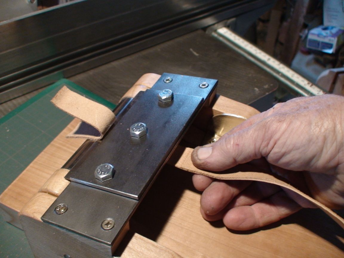

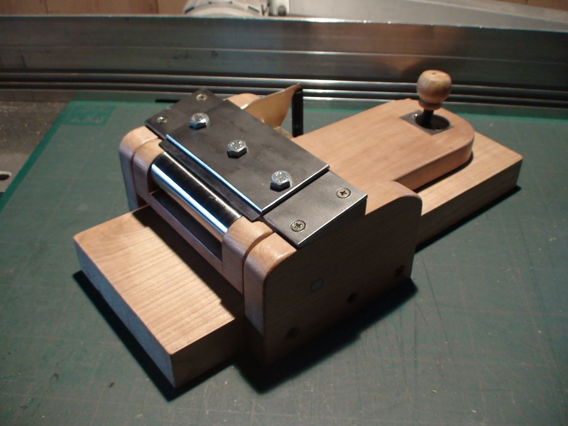

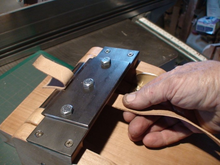

Il y a un moment j'avais fait ça , ça marche très bien le couteau est une vieille lame de dégauchisseuse
Le réglage de l'épaisseur se fait par la molette qui est au cul ( ça rapproche plus ou moins le rouleau du fer

belle refendeuse ! il faudrait y adjoindre un levier à l'arrière pour de plus grandes largeurs ! il ne manquerait pas de clients intéressés !

"belle refendeuse ! il faudrait y adjoindre un levier à l'arrière pour de plus grandes largeurs "
je ne comprend pas l'histoire du levier ....
Messages : 1767
Re: paragedu cuir
Message par Dams » lun. 9 mars 2015 20:20
Superbe ton outil !
Je crois que ce que montagne veut dire c'est qu'il serait super de pouvoir agir sur l'épaisseur souhaitée à l'aide d'un levier. Cela permettrait de faire un parage (donc biseau), et non plus "simplement" refendre le cuir, en jouant avec le levier pendant la traction sur le cuir.
Je ne sais pas si cela est plus clair :-), si ce n'est pas le cas, on va bien trouver une vidéo sur le net.
