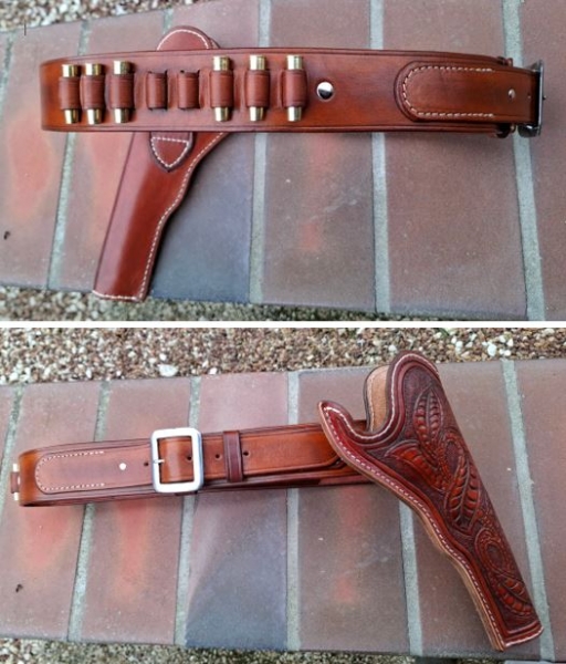

Suite et fin pour ce post, mon client a demandé aussi le ceinturon pour aller avec. Largeur 50 mm,épaisseur 4 mm; cartouchière 20 mm, cuir en 2 mm.
J'ai tâtonner pour faire la partie cartouchière, coutures ou pas ..., mon outil pour les enchapures était trop large et le rendu sur un morceau d'essai ne me plaisait pas. J'ai taillé dans une ancienne lame de scie alternative un outil pour réaliser les fentes (2 frappes pour une fente pour une largeur de 2 mm).
Puis j’abats les angles pour éviter une sur-épaisseur à l'intérieur, ( j'ai mis une partie ronde dessous, : le manche du scalpel pour faciliter la taille en biais)
et un peu de teinture ( sauf aux extrémités, pour assurer un bon collage et creusées légèrement avec le french edge skiver ).
Au final :

Joli travail Marcel. L'ensemble est bien beau.
Même si la cartouchière reste un peu anachronique, puisque le Slim Jim est né en 1858 pour emballer le New remington 44 Army qui était une arme à poudre noire. La cartouche à percussion centrale ayant été brevetée une dizaine d'année plus tard.

Message par equicuir89 » jeu. 27 févr. 2025 11:52
Merci pour ton apport culturel / historique .
Dans mon cas de figure, mon client à un calibre 4,5 à air comprimé ; pour la conquête de l' Ouest ce sera pas facile :D
Ce 2 ème a été une belle expérience de plus, et au prochain ( qui sait) je tacherai de tirer partie des petites erreurs faites ça et là.
