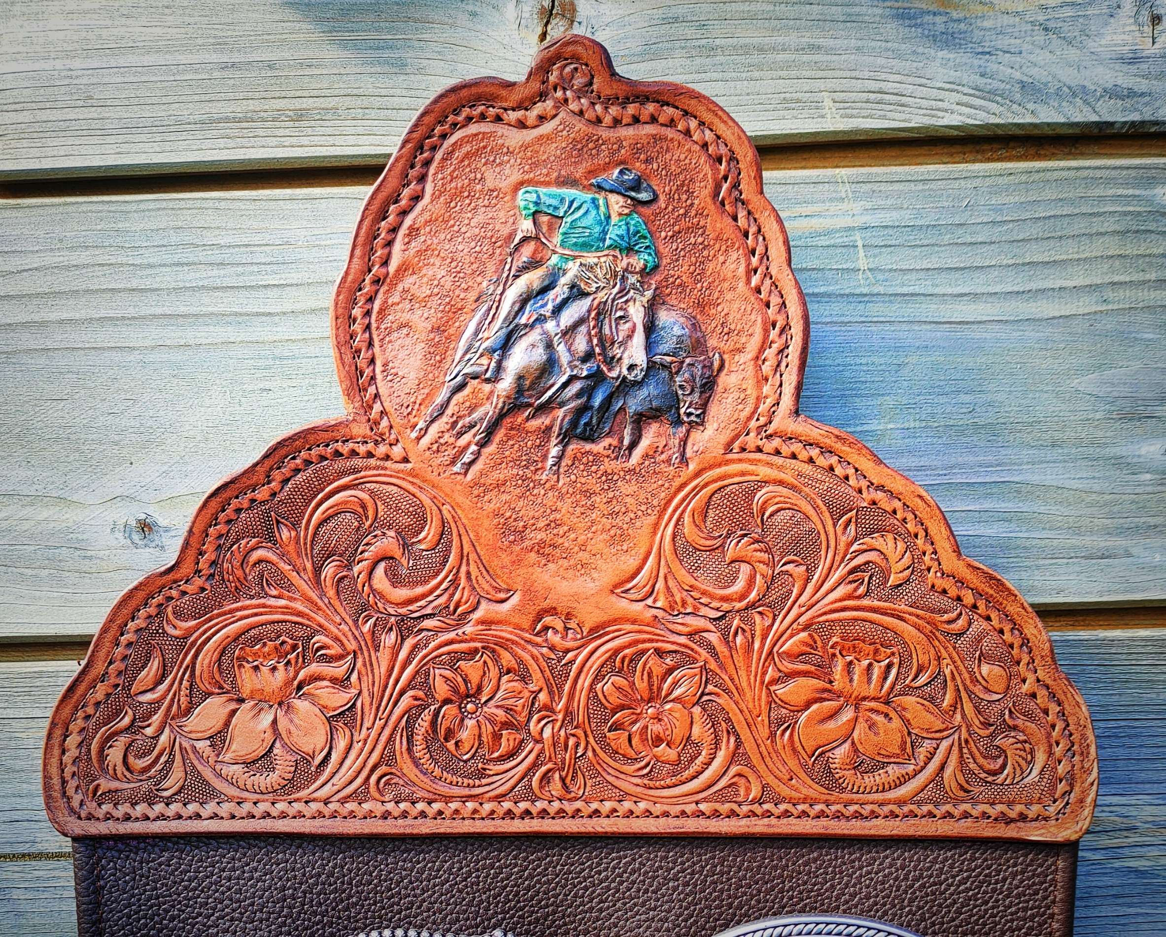

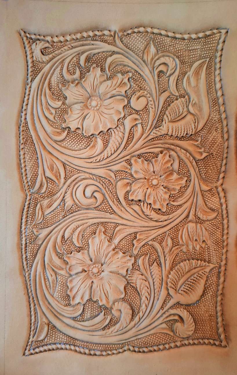

La suite:
Repoussage du motif floral corrigé par Mitch
Puis teinture et surtout peinture et la ca m a pris quelques heures!!!

Re: Encore de l'embossage!!
Message par equicuir89 » lun. 29 janv. 2024 12:42
Wahou! :up:
ben , j'ai encore un paquet de taff avant d'en arriver là.
Messages : 2164
Message par Luc » lun. 29 janv. 2024 12:55
Superbe!!!
Messages : 1533
Message par Mich' » lun. 29 janv. 2024 13:03
Même s'il y a encore des endroits trop fins, tes tiges sont mieux surtout là ou il y a de la masse..
Je n'ai me tes feuilles, trop de veiner et mal orienté. Il faut qu'on se parle sur ta façon d'utiliser le veiner et le shader.
Mais l'ensemble est largement mieux.
old cowboy
Messages : 286
Prénom : damien
Message par old cowboy » lun. 29 janv. 2024 13:42
merci les copains..
Et oui Mitch, comme d hab tu as l oeil 😁... J ai bien foiré mes feuilles, et il faut vraiment que je me force a faire des tiges plus grosses au dessin car au final en repoussant elles s affinent.. pour le veiner et le shader , on en parle quand tu veux.
Merci en tout cas pour vos avis, corrections et encouragements !

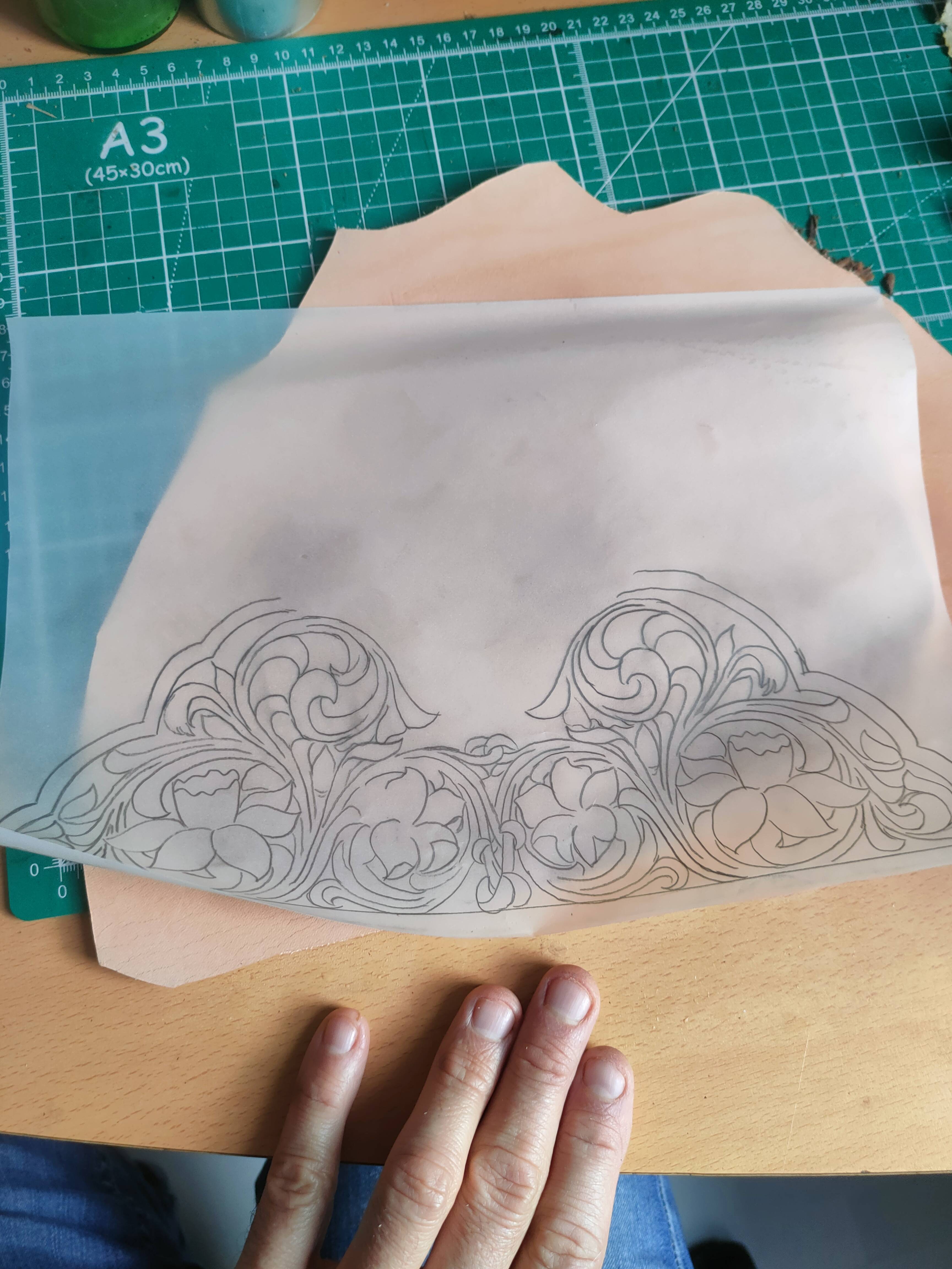

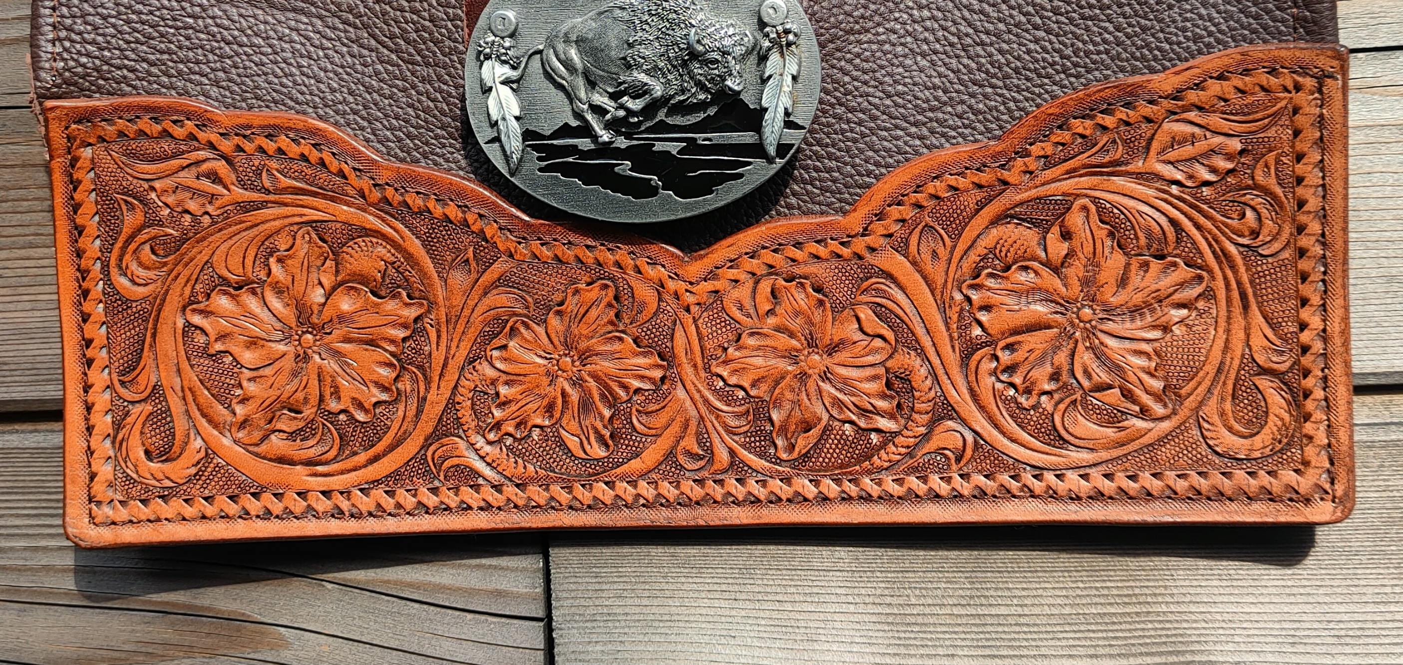

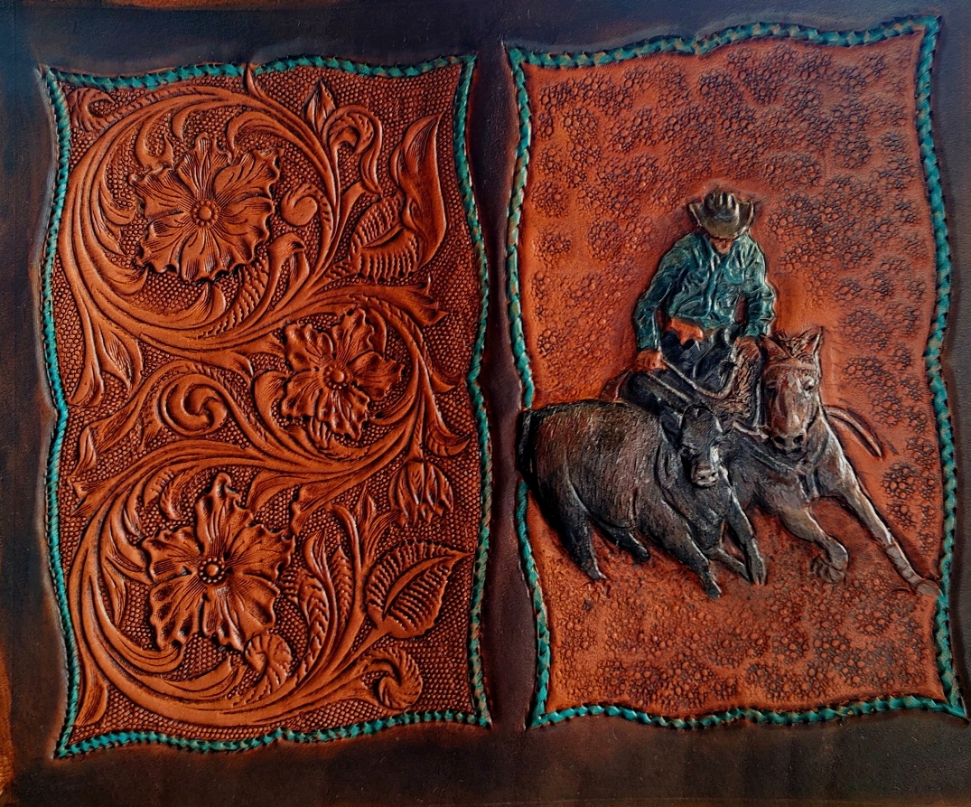

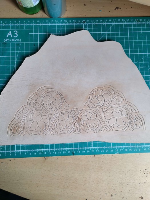

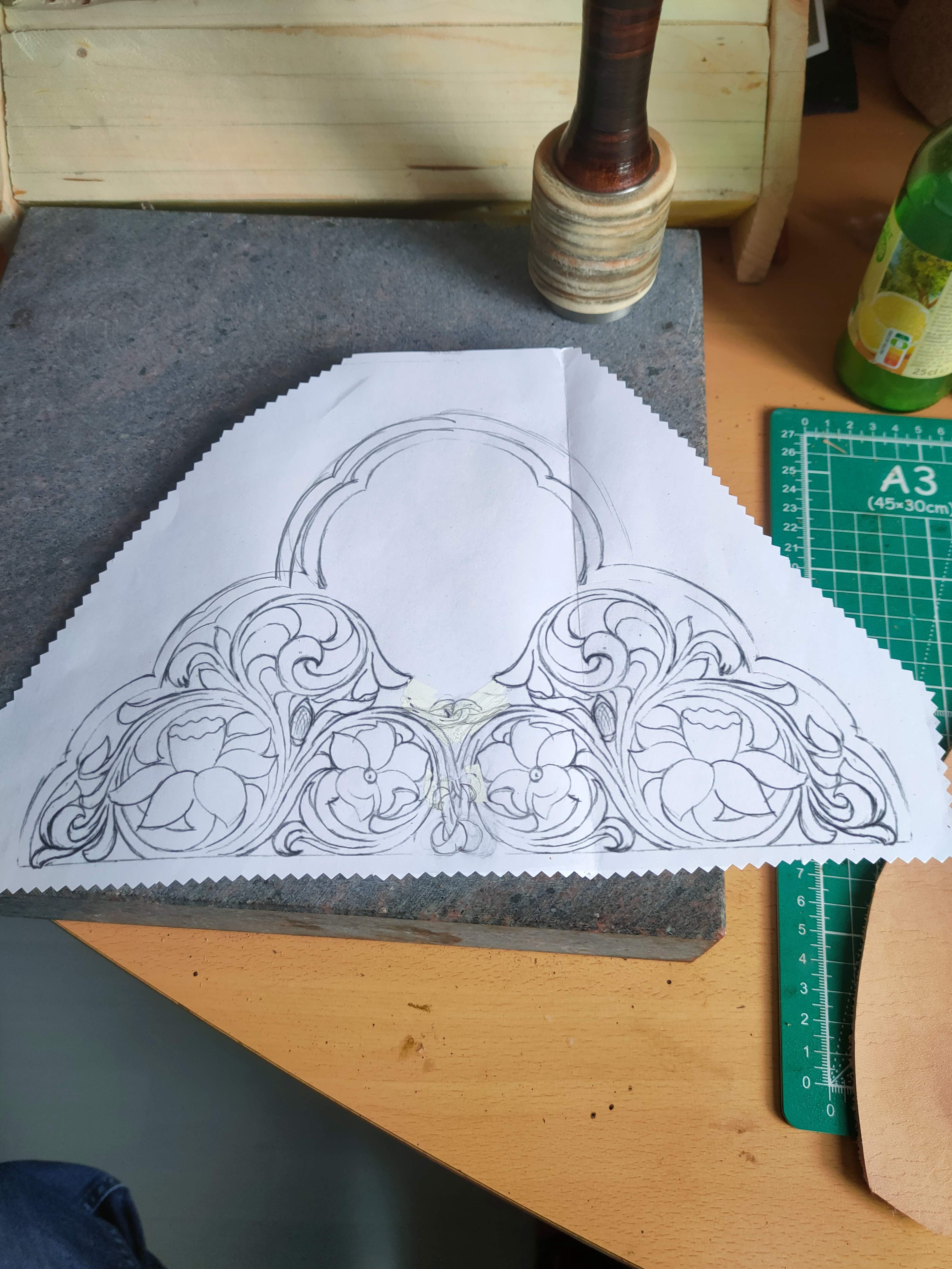

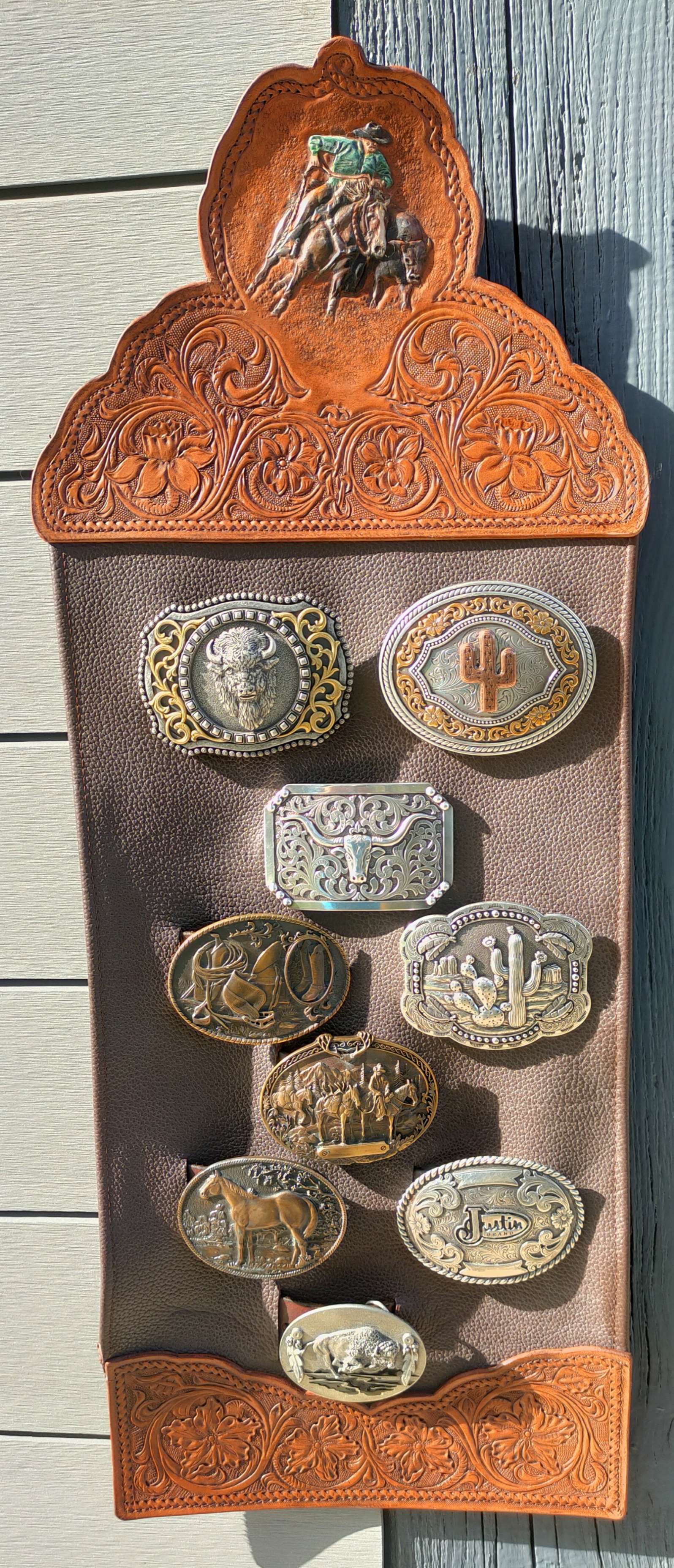

Je vous partage un nouveau projet avec une belle piece d embossage. C est un présentoir pour boucles de ceintures. Je trouvais dommage d avoir de belles boucles cachees dans un tiroir. Du coup j ai embossé et cavé deux pièces pour faire une sorte de tableau mais tout en cuir. Le cuir ou sont accrochées les boucles est du veau .
Voici quelques photos :
Dessin
Calque

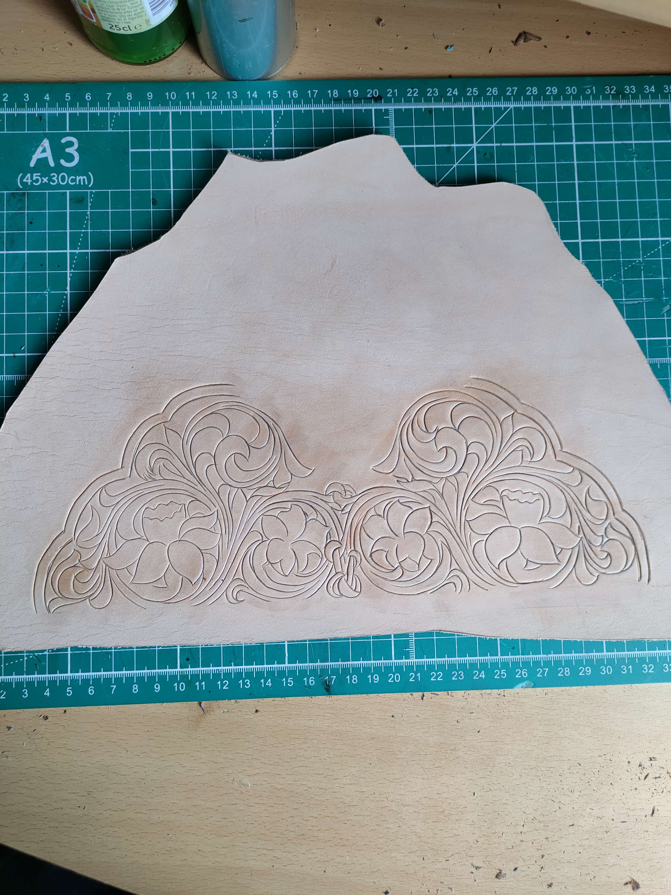

Swivel
Je vous passe les étapes du carving et de l embossage qui sont les mêmes que d habitude
Et on arrive a ça :
Messages : 2164
Message par Luc » dim. 24 mars 2024 14:19
Bin dis donc! Tu t'es bien amusé!
L'effet laçage, c'est un matoir ou tout "à la main"? Je trouve juste dommage qu'en bas il ait un peu "bouffé" le haut de ton motif...
En tout cas beau présentoir et belles boucles!
Messages : 1533
Message par Mich' » dim. 24 mars 2024 14:37
Tu t'en es bien sorti à la peinture.
Pour ton border, tu n'as pas la bonne le bon espacement et la bonne inclinaison de ton outil et c'est pour çà que tu n'as pas l'effet rondeur que tu devrais avoir.
Mais, belle progression sur le floral
old cowboy
Messages : 286
Prénom : damien
Message par old cowboy » lun. 25 mars 2024 15:02
Luc a écrit : dim. 24 mars 2024 14:19 L'effet laçage, c'est un matoir ou tout "à la main"? Je trouve juste dommage qu'en bas il ait un peu "bouffé" le haut de ton motif...
Merci Luc! L'effet laçage est un matoir en forme de triangle, en faisant une ligne dans un sens et une ligne dans l'autre , ça te donne l'effet laçage
Mich' a écrit : dim. 24 mars 2024 14:37 Tu t'en es bien sorti à la peinture.
Merci Mich! je ramenerai l'outil en question au stage. on pourra jeter un oeil

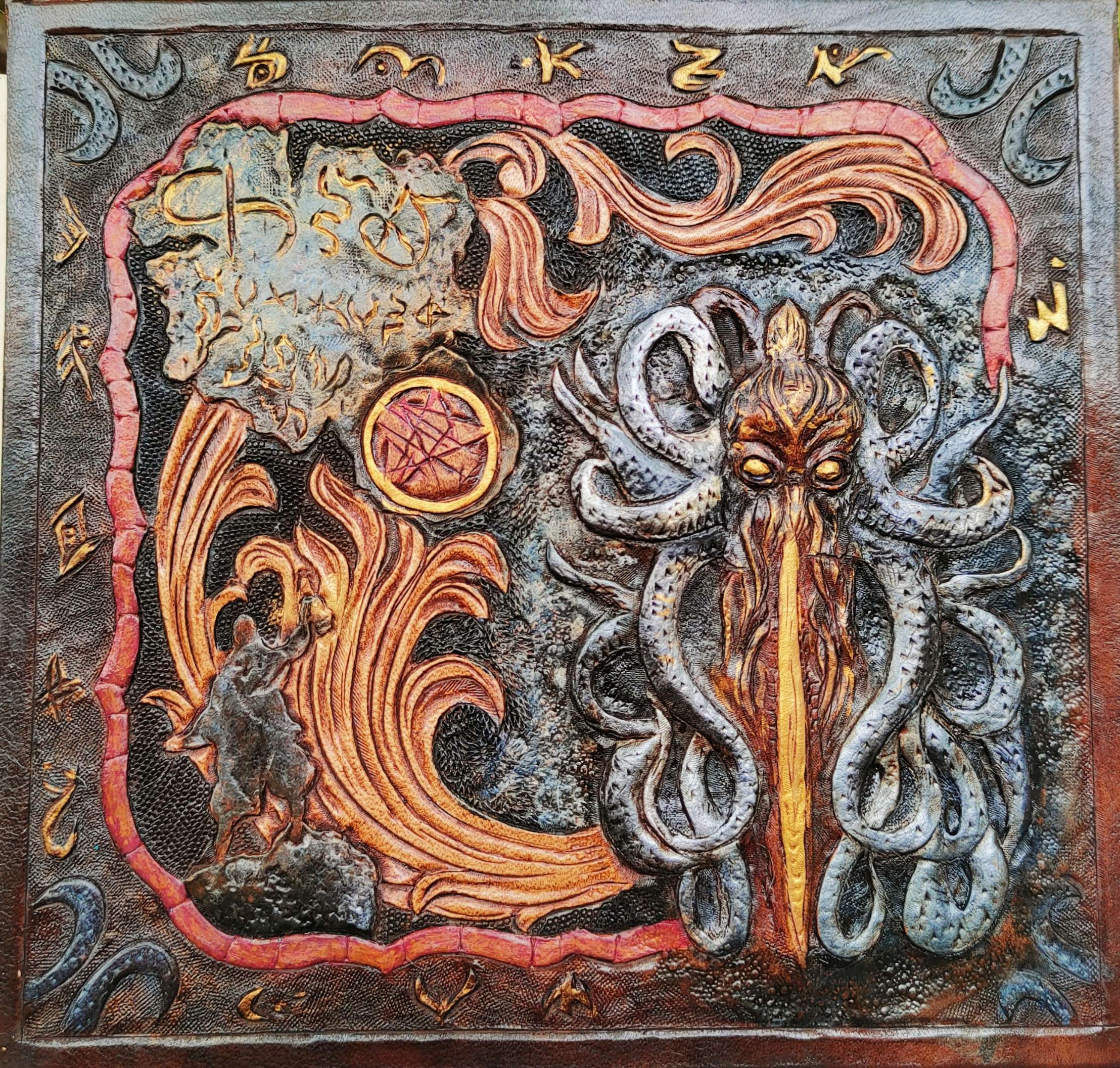

Message par old cowboy » jeu. 9 mai 2024 22:04

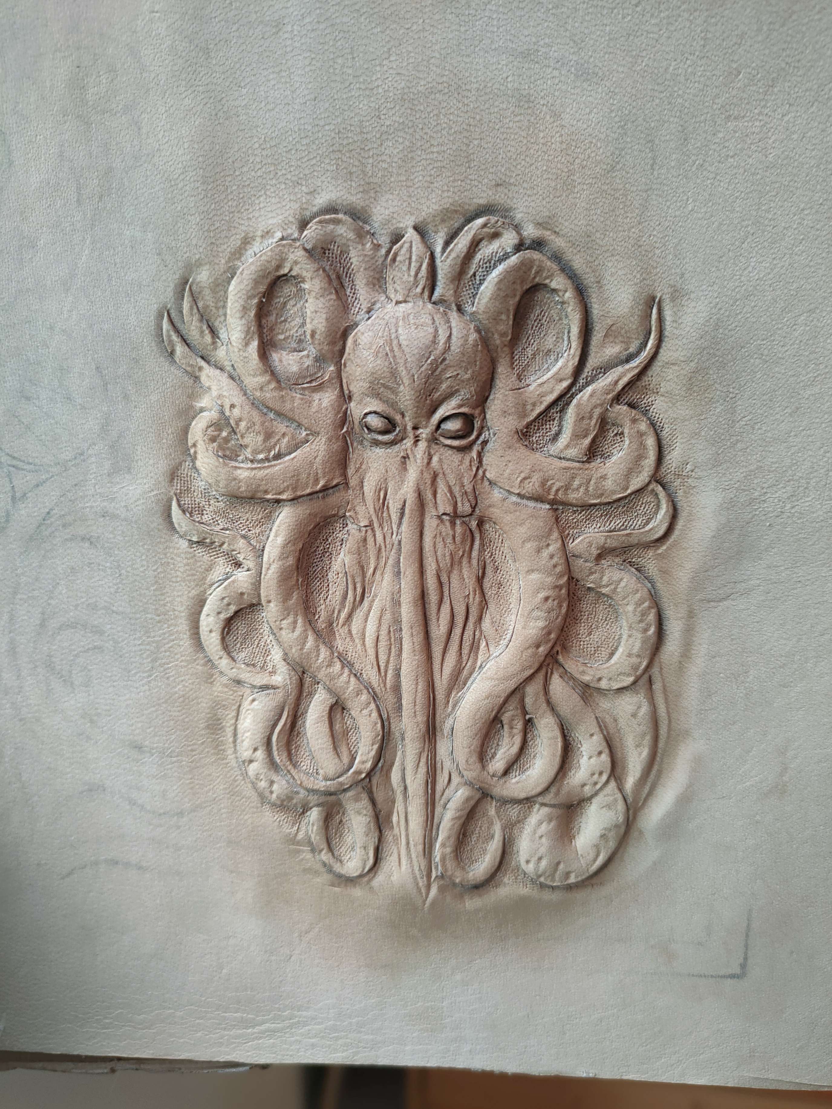

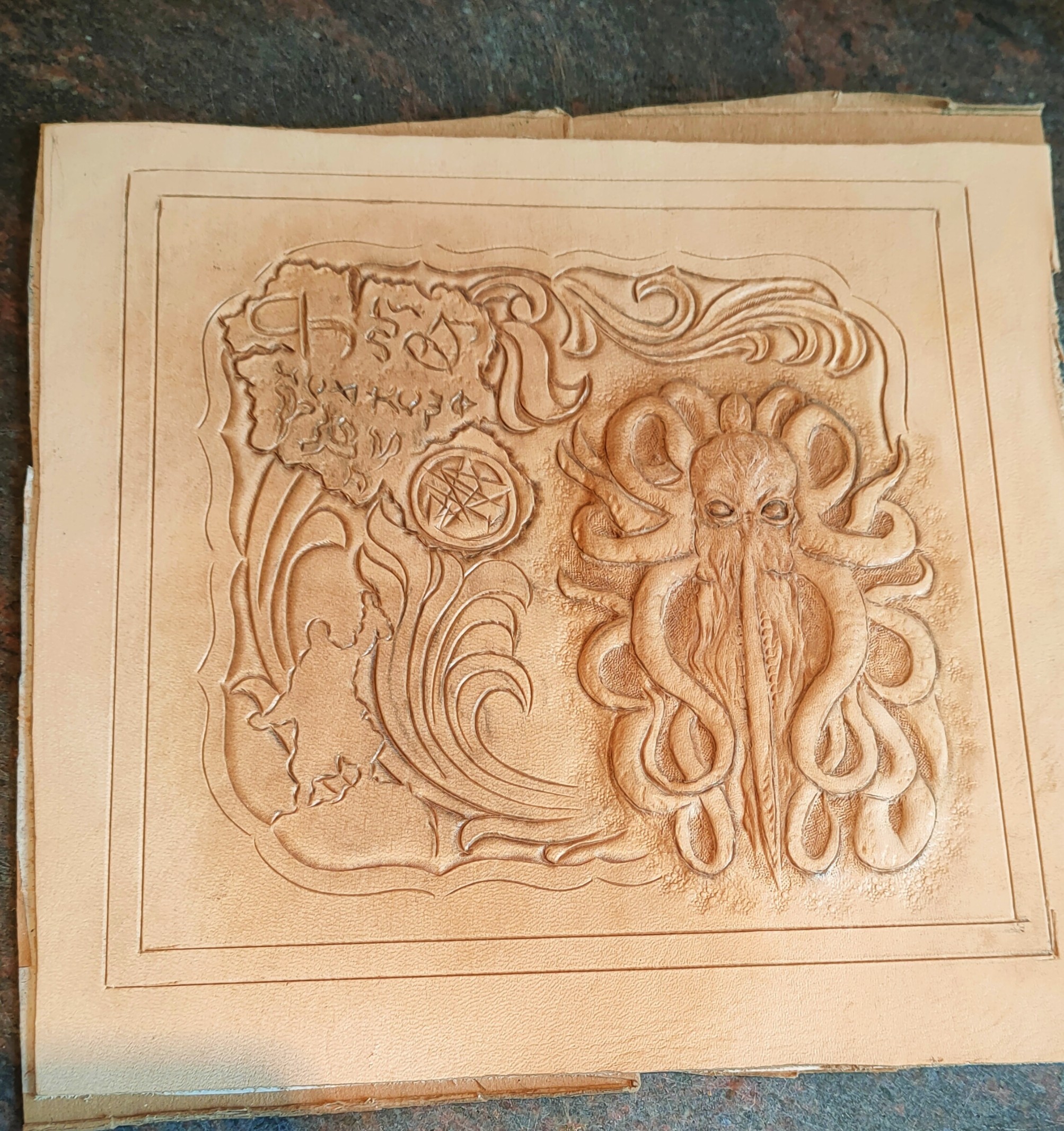

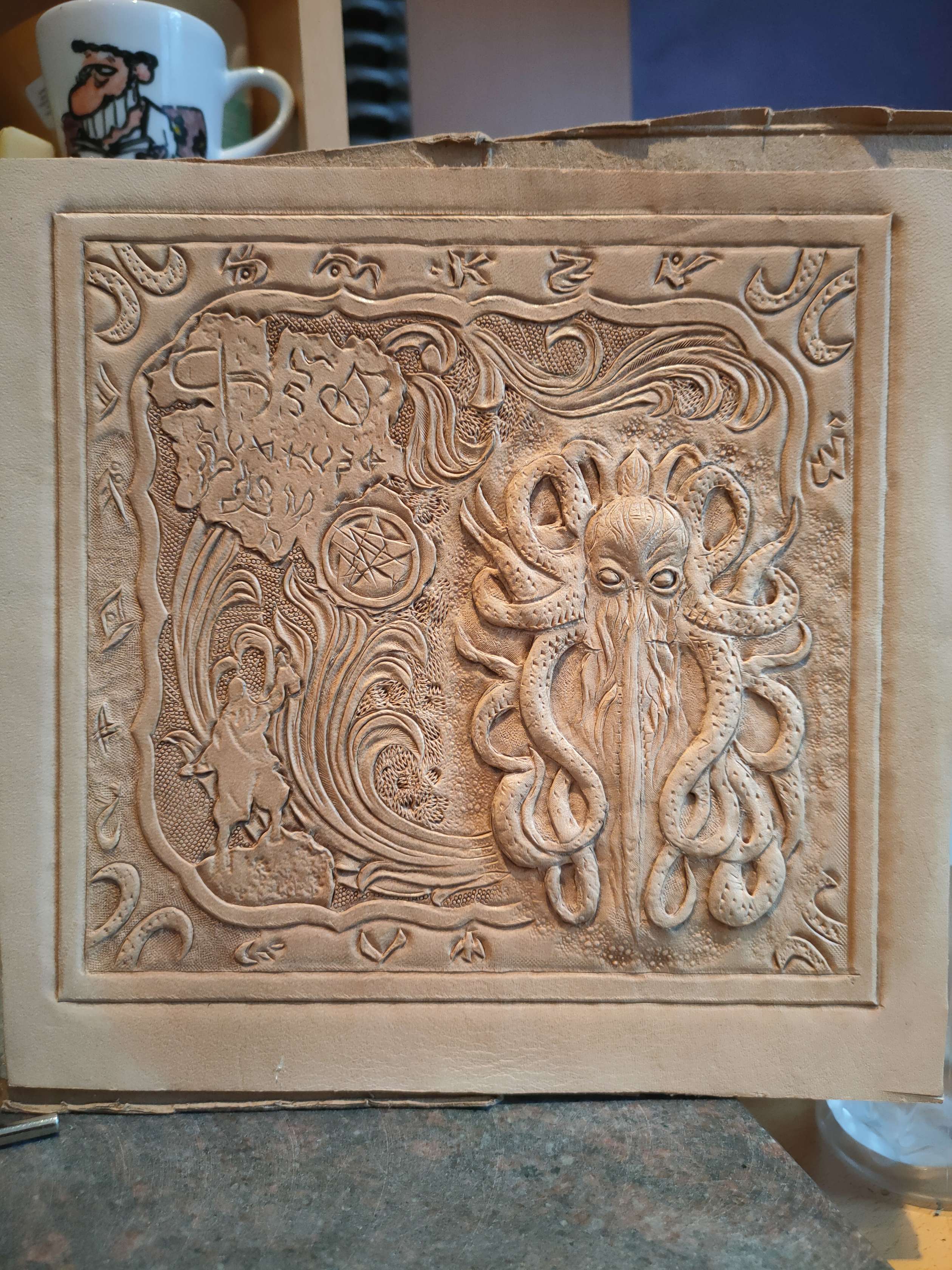

Je continue ce post avec un nouveau projet. Pour appliquer les techniques apprises au stage d avril avec Lürgen, je repars sur un format wallet. Je pense l offrir a un ami qui est fan de science fiction. Le thème sera donc l univers de H P LOVECRAFT et le mythe de Chtulu avec repoussage, embossage et peinture, en prime essais de mon nouvel outil : un aérographe
Premièr job, l embossage de mon personnage principal
Puis le tracé au swivel et le carving
J ai terminé la peinture en utilisant les techniques apprises : teinte du fond au pro dye, puis peinture au pinceau, puiis finitions et ombrage en utilisant l aérographe, c est un outil genial et les essais sont prometteurs
Messages : 2164
Message par Luc » ven. 10 mai 2024 06:58
Bouh qu'il est pas beau!!!
Le personnage bien sûr, pas le travail!
Tu as dû t'amuser avec les tentacules!!!

Message par old cowboy » ven. 10 mai 2024 12:10
Luc a écrit : ven. 10 mai 2024 06:58 Bouh qu'il est pas beau!!!
Oui c'était sympa les tentacules c'est même pour ça que j'ai fais ce motif. Il y avait pas mal de zones avec différents niveaux à travailler c'était super cool
Messages : 2164
Message par Luc » ven. 10 mai 2024 13:37
Par contre je vais me montrer critique: tes lignes de bordures ne sont pas très droites.
La lumière sur la photo ne donne surement pas les bonnes couleurs...
Qu'as -tu trouvé comme aérographe?

Message par old cowboy » ven. 10 mai 2024 16:11
Luc a écrit : ven. 10 mai 2024 13:37 Par contre je vais me montrer critique: tes lignes de bordures ne sont pas très droites.
Oui, j'ai voulu essayer de faire un back beveling a la cuillère de modelage... Essai non concluant. Mais heureusement,la photo amplifie quelque peu le defaut, on s en rend moins compte en vrai
J'ai pris mon aero chez aérographe discount : Pack Aérographe RM 350 TWO/ONE+
compresseur RM 3500
C'est leur propre marque et c'est du très bon matériel.moins cher que les marques plus prestigieuses mais franchement ca marche impec
Pour la peinture : couleurs de bases de aerocolor'

Message par equicuir89 » sam. 11 mai 2024 10:09
Hello, pas mal tout cela. Même remarque pour les couleurs que je trouve un peu sombres, mais peut être est ce la prise de vue. Pour les détails, cela a dû t'occuper pas mal.
Le résultat rend bien. Tu es plus courageux que moi; j'ai pas "rattaqué" l'embossage, pour l'instant, juste dessiné le tête de cheval sur le morceau de cuir que nous avions en exercice avec le swivel.
