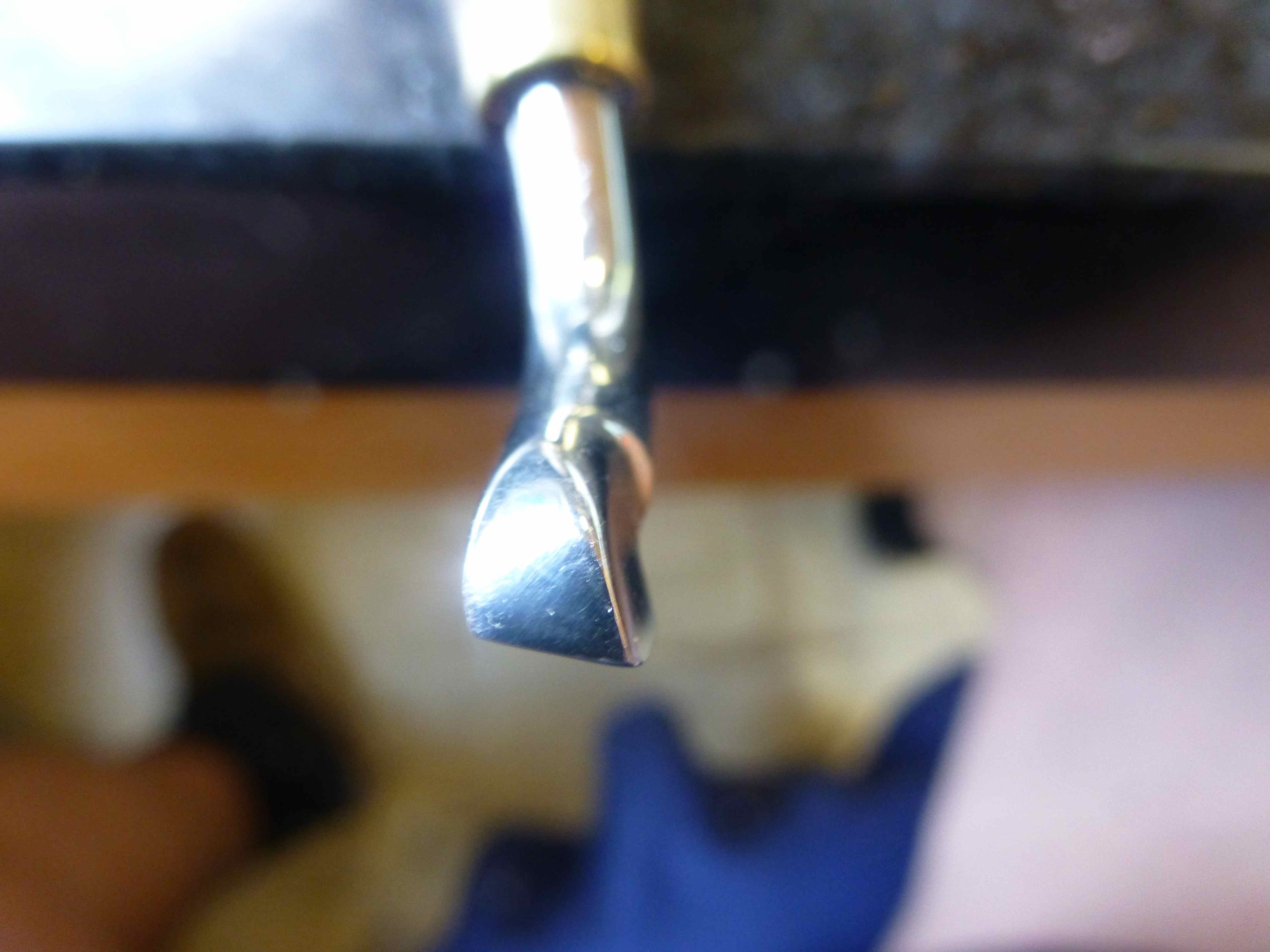

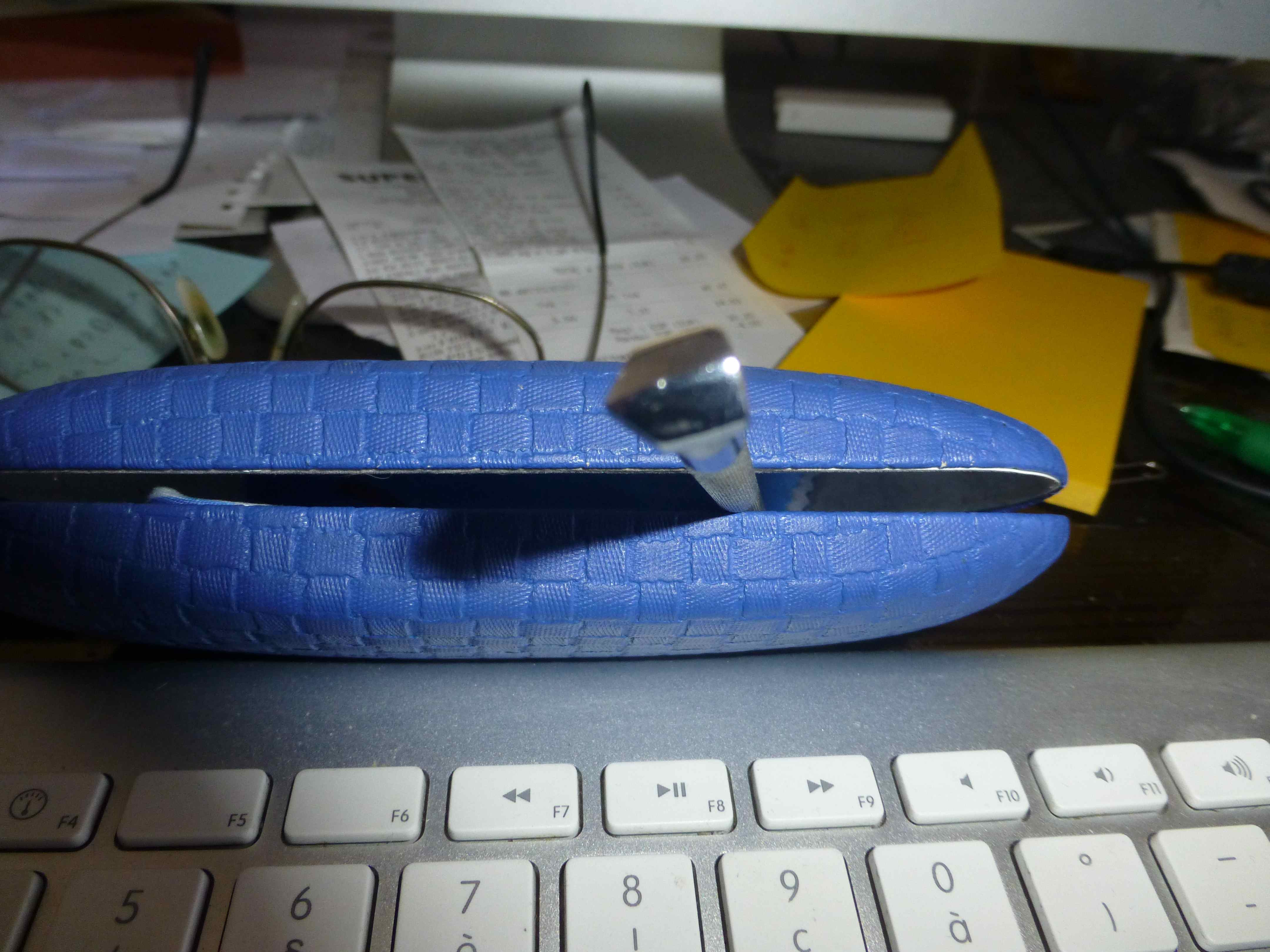

Sur un de tes post tu a marqué que tu avais fais quelque chose, (une liseuse je crois), avec un Craftool n°997. Connaissant les outils (en principe, surtout la numérotation), j'avais trouvé ce n° bizarre. Et donc après vérification voilà ce j'ai trouvé :
Voici le B997. Tu pourras remarquer que ceci est un double beveler qui sert à mater de chaque coté de la coupe du Swivel.

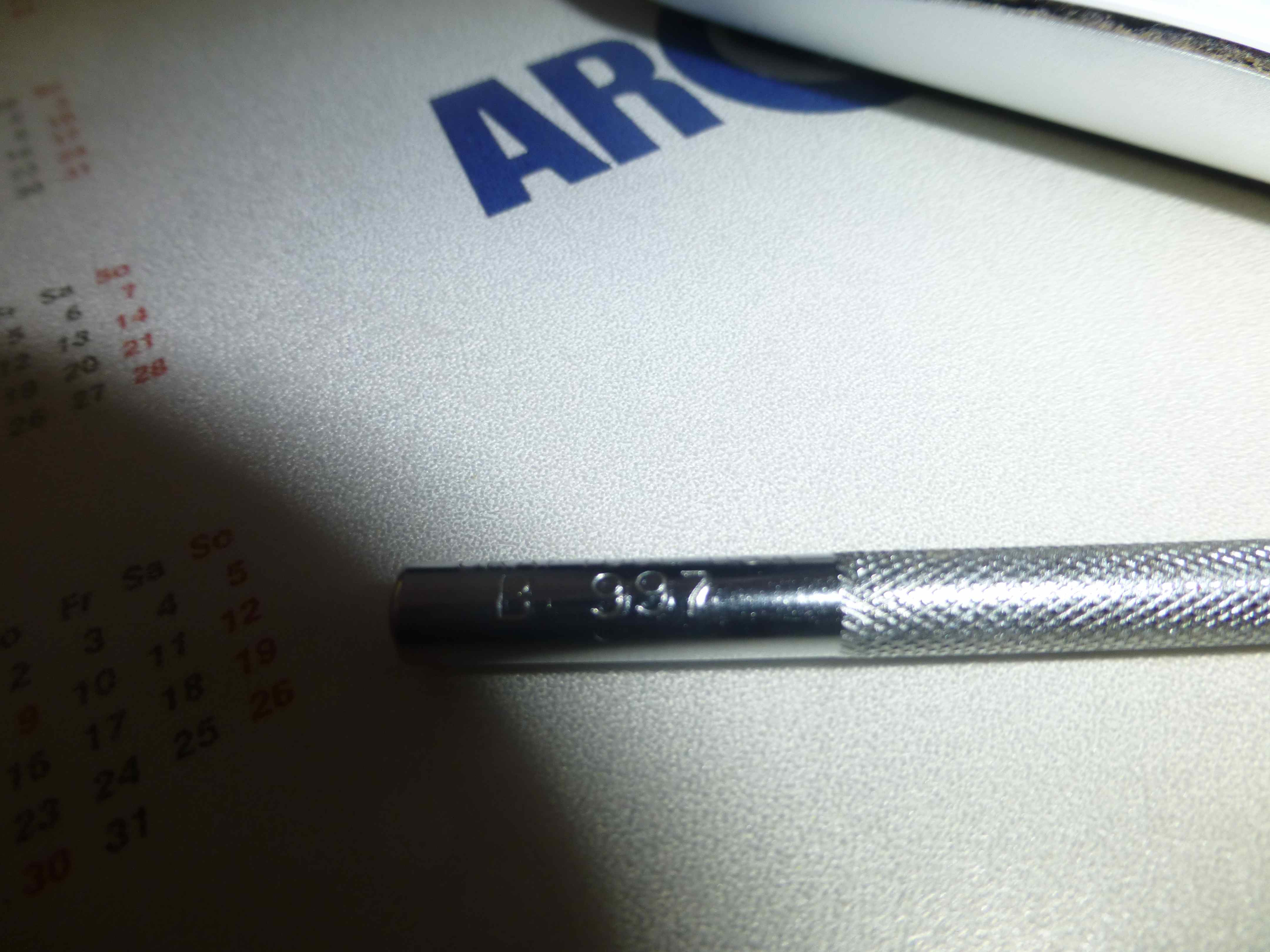

confirmation du n° = B997
Alors je ne comprend pas, excuse moi, ou tu t'ai trompé de N° ou, moi, je ne vois pas à quoi t'a servi cette outil dans le contexte que j'ai expliqué.

Oui, Jacquy, pour les croisillons, j'utilise cet outil qui mate les deux côtés à la fois. Et, comme je l'ai aussi écrit, il manque l'aspect strié de ton outil. C'est suite à la lecture de la page 14 dans Tech-Tip de Stohlman que j'ai commencé à utiliser cet outil.

Il n'existe, malheureusement, pas d'outil B997 en checkered, c'est pour cela que j'utilise des bevelers "normal" mais striés. Ce qui rend un meilleur effet lors de la teinte, parce que les stries ressortent, mais bien sur il y a plus de boulot parce que il faut passer 4 x sur les sillons. Donc j'ai bien compris ton procédé.

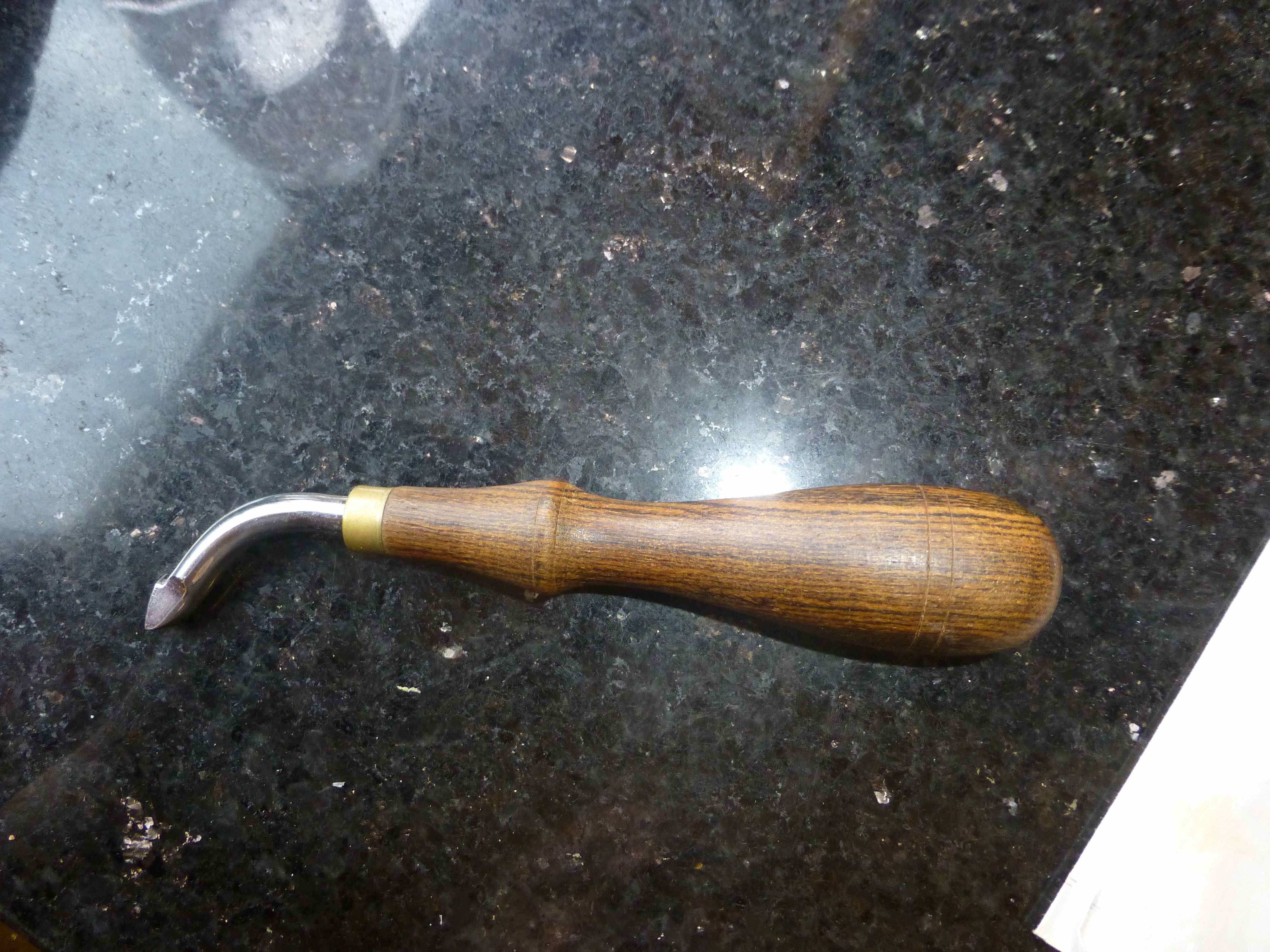

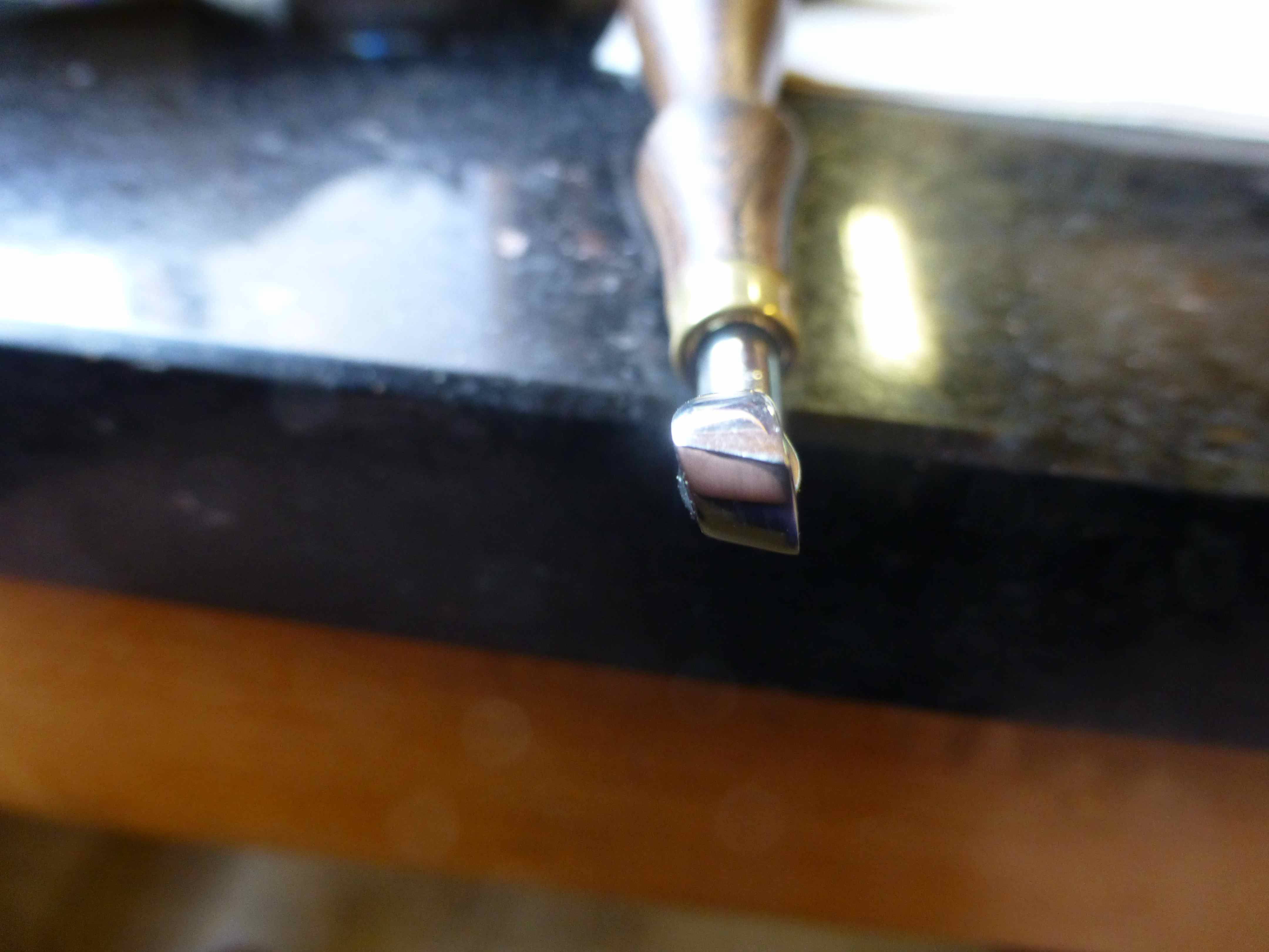

Re: Porte document
Message par Leather Carver » ven. 7 août 2020 19:04
Voici l'outil dont je t'ai parler Michel :
Un outil fait par Barry King.
si tu as des questions........

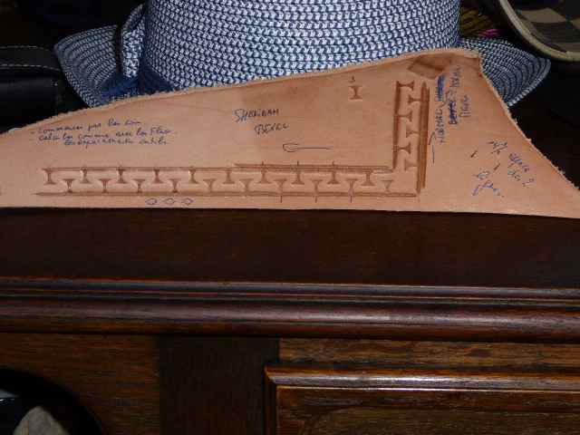

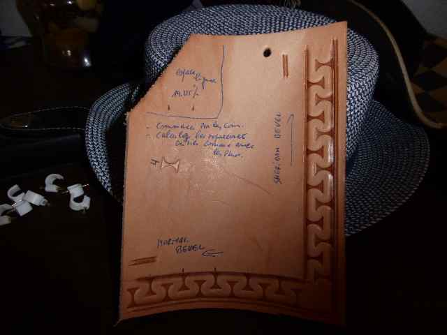

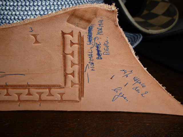

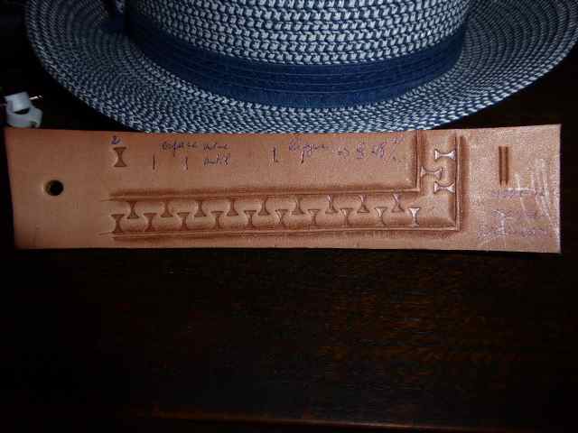

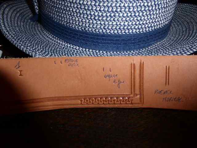

Pour toi Luc, j'ai failli toublier :
Toute les infos sont sur les différentes pièces de cuir avec les mesures et tout.
Pareil s'il y a des questions n'hésitez pas !
Jacquy. 8)
Re: Porte document
Message par Leather Carver » ven. 7 août 2020 19:10
On remarquera 2 sortes de "Swivel" simple et double. Les losanges tracés au stylo représente une manière de coudre avec une lanière de cuir qui s'appelle "Buckstich".
Il faudra agrandir les photos on y verra plus clair.
Jacquy. 8)
Messages : 874
Re: Porte document
Message par Geppetto » sam. 8 août 2020 09:29
Jacquy, merci pour les photos d'outils. Je pense pouvoir en fabriquer. Concernant tes bordures, j'ai réalisé une ceinture avec ce type de matoirs et ça ne pose pas de problème, mais quand on a un cadre à garnir, il faut bien calculer les intervalles.
