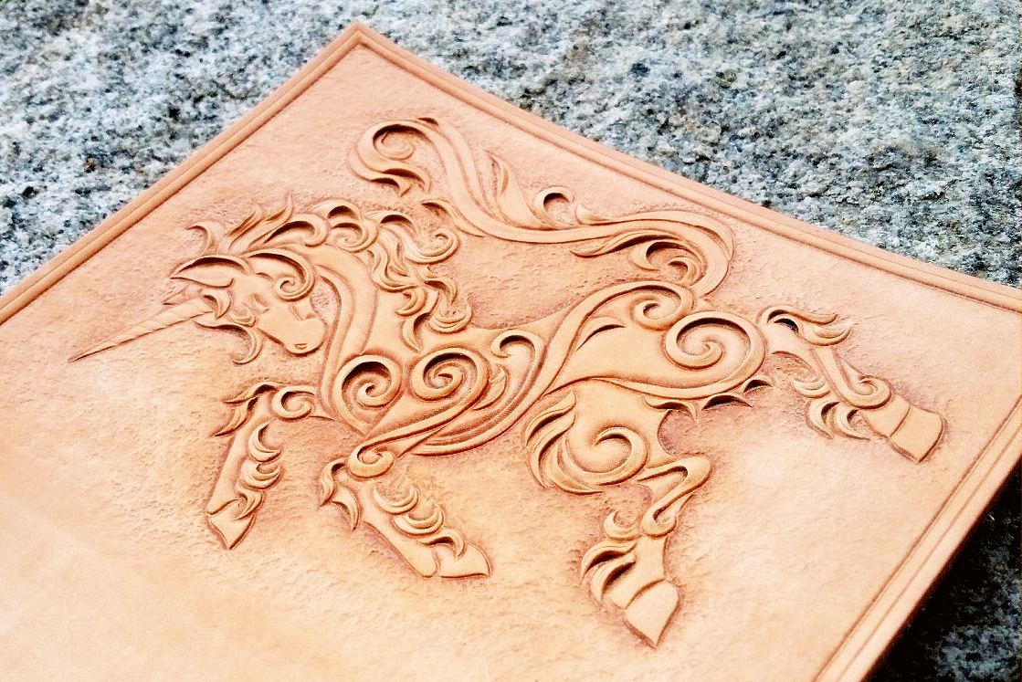

Bon, j'ai réitéré la licorne, en essayant de pousser plus loin le relief. Et en essayant également d'ajouter de la texture.
C'est un vieille plaque de cuir que j'avais achetée y'a 4 ans (je crois) chez décocuir, un collet végétal en 3mm.
Cette fois ,elle finira en couverture de livre et je vais tenter une vraie teinture dessus, pas de l'acrylique comme la première. Advienne que pourra!

Ça c'est du jolie boulot. Travail profond qui donne du relief.
J'aime beaucoup les undercuts ça donne du cachet.
Bien.
Jacquy.
Bien.
Jacquy.

Y'a encore des petites boulettes dans le passage du beveler, des irrégularités de tracé au swivel encore aussi.
Mais ma lame n'est pas des plus performantes (oui oui Alex, j'admets avoir une lame très moyenne)
Pour le cut, à des endroits, je ne suis pas rentrée avec le bon angle donc la fleur est un peu fine sur certains bords.
Cela dit, je suis contente de l'évolution entre la première et celle ci. Je la recommencerai dans quelqies mois à nouveau pour le test.
La première m'a pris 6h, celle ci environ 4h. Donc nette progression aussi du temps de travail.

Mon avis est que tu as dépassé le stade de l'essai comme écrit dans le titre!!!

C'est très joli, bien réalisé, et j'attends avec curiosité la finition.

Joli travail à l'undercut et le motif s'y prête particulièrement bien.
Très bel ouvrage...
Très bel ouvrage...

Luc, tout sera toujours pour moi au stade de l'essai. Je pense que je ne serai jamais 100% satisfaite, même si j'aime plus que d'autres cette petite licorne.
Mais il me reste encore beaucoup de chemin à faire pour ce que je veux atteindre
Michel, j'ai fait la mise en couleur déjà, reste l'antique à passer et je vous montre tout ça
Mickaël, bah, merci deux fois !
Mich, oui, en effet, j'avais choisi ce motif spécifiquement pour le travail de l'undercut. Comme faut en mettre de partout, bah, ça forge la main un peu !
Merci beaucoup à tous pour vos gentils mots !

La fille, y'a à peine un mois je lui montre deux trois petites techniques comme ça, pour aider à améliorer ce qu'elle fait, et bam... mieux que moi maintenant! mais ou va le monde!

Alors, si ça me fait infiniment plaisir, je suis bien obligée de nier
Sur ce motif particulier, peut-être as tu raison. Encore que, c'est mon deuxième essai.
Sur l'ensemble du travail? Bah j'ai encore de quoi faire

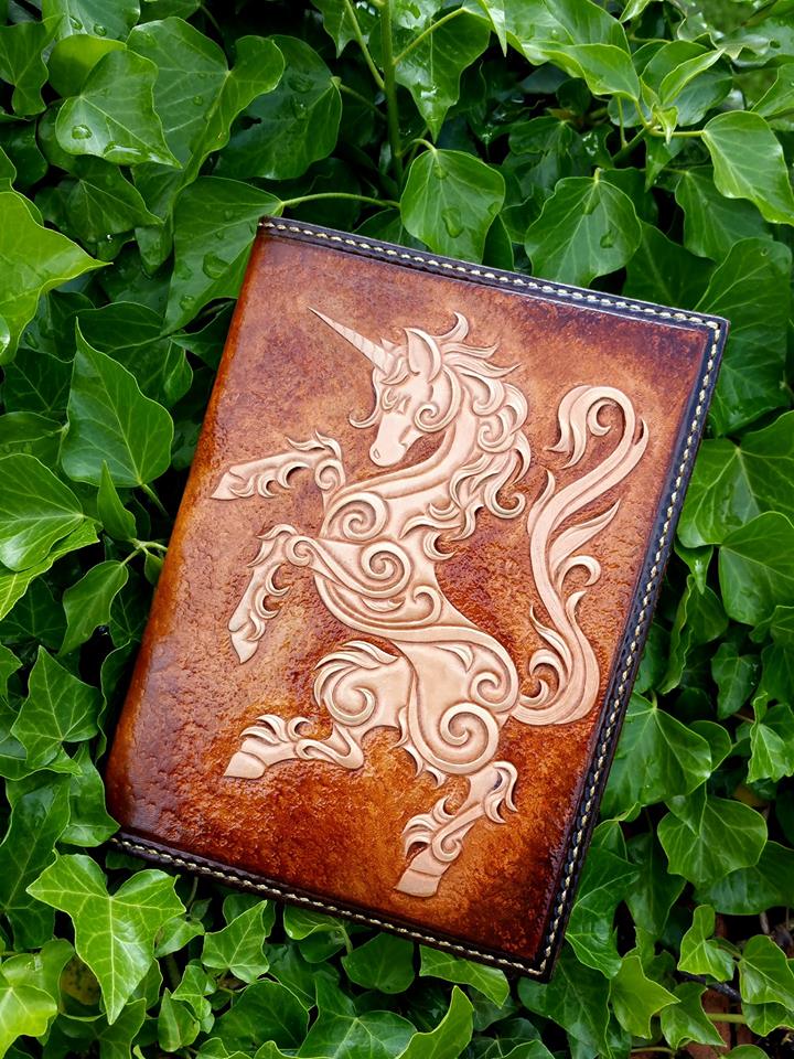

Je vous avais promis la version en couleur, la voici

Bein Alice, là faut en dire plus, tu as utilisé quoi comme teintes ?
en tout cas le résultat est super

En effet Tipit, j'ai pas pensé à préciser !
Tout en oil dye (enfin, pro dye maintenant) : chocolate, walnut et Spanish brown.
Le motif a été protégé au tan kote simplement, rien d'autre.
La teinture à été appliquée au pinceau pour ne pas toucher la licorne, le walnut et le chocolate en brossage a sec sur les extérieurs.
Et pi voilà !
Michel, si si, faut abuser de l'undercut, moi j'adore, j'en mets partout :')
Et pi voilà !

Merci Alice des précision, mais je crois que je vais finir par ne pas t'aimer
, voilà encore des couleur que je n'ai pas
Je résultat est superbe vraiment, amène le en septembre que l'on puisse l'admirer en vrai

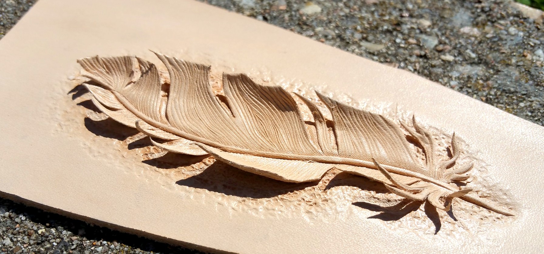

j'utilise la cuillère undercut craftool, de tandy ! Je l'ai juste réaffutée et modifiée un tout petit peu pour qu'elle ait plus de mordant.
En attendant, mon dernier essai, qui date d'hier soir.
J'avais zieuté cette plume sur pinterest, journée de merde, plus rien à gâcher, plus rien à perdre, je me suis lancée.
Dans un veau en provenance d'Espagne (gamme suivie de bande de veau de chez Sibel, environ 65€/m²), épaisseur 2mm.
Mes étapes :
Tracer à la pointe, ouvrir au swivel, passage du beveler, puis au tranchet pour séparer la fleur du reste et "soulever la plume". Le texturage a été fait après l'entaille au tranchet. Je ne sais pas exactement quel ordre est le meilleur, je vous dirai ça après un autre essai.
Mes étapes :
