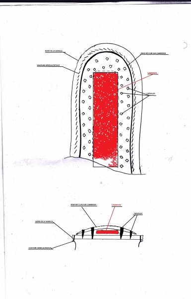

Pour la pose du cambrion:
la semelle première doit être coupé dans un cuir (collet) d'au moins 3 mm d'épaisseur. le coté fleur est contre la forme, idéalement la fleur est verrée (ponçage fin). Coller le cambrion (colle néoprène) sous la première après montage/couture du dessus. Le recouvrir d'un autre morceau de collet, plus long et plus large que le cambrion mais plus étroit que la première, en retrait de la couture qui solidarise le dessus à la semelle. Avant collage, il faut gratter la fleur, parer en périphérie coté chaire et coller ce morceau de cuir fleur grattée contre forme, par dessus le cambrion. Marteler. A l'aide d'un outil tranchant, finir de parer et ajuster cette pièce de cuir pour évité toute surépaisseur ou creux. Attention aux coutures! travailler le cuir mouillé après collage, c'est plus facile. Avec des chevilles de bois, les meilleurs sont en citronnier, cheviller la pièce de recouvrement du cambrion, pour finir de la solidariser avec la semelle première: bien suivre le contour du cambrion. Attention à ne pas rentrer les chevilles dans la forme, sinon prévoir un déformage musclé!!! On peut mettre deux rangs de cheville en quinconce. Couper la partie des chevilles qui dépassent du cuir et fignoler à la rappe.
Yapluka coller la semelle de gomme et mettre le talon.
J'espère que ma prose est compréhensible:C'est tellement plus facile à montrer qu'a expliquer!

- Messages : 581
Re: Trotiche
le morceau de cuir sert à parfaitement solidariser le cambrion avec la semelle première. Si le cambrion prend du jeu à l'usage, il finira par percer a semelle d'usure ou la semelle première.

- Messages : 581
Le rem
- Messages : 20
- Enregistré le : dim. 8 mars 2015 18:59
Re: Trotiche
Un grand merci pour ce schéma très clair et pour le temps passé
Comment fixe tu les chevilles : en perçant des trous ? en les enfonçant de force dans le cuir ?
Si la première fait 4mm et que le renfort fait 2mm ça fait pas beaucoup d'épaisseur pour faire tenir une cheville !
Sont elles collées (je pense que oui )
Et dernière question .... quel diamètre font elles ? elles semblent sur ton croquis être de la taille d'un clou
- Messages : 581
Re: Trotiche
Il faut faire un avant trou avec une alêne, mais la cheville doit rentrer en force. Les chevilles doivent être suffisamment rapprochées pour qu'en en enfonçant une le cuir soit un peu "repoussé" contre la précédente, mais pas trop prêt pour ne pas fragiliser le cuir. Elles doivent s'arrêter dans le bois de la forme.( Il existe une râpe spéciale pour araser le morceau de cheville qui dépasse à l'intérieur de la chaussure). La forme conique de la cheville l'empêche normalement de "remonter" dans la chaussure. Dessous, elle est retenue par la semelle d'usure. Quand la chaussure est portée, le cuir de la semelle première et les chevilles "gonflent" sous l'action de l'humidité (transpiration, terrain humide...) donc normalement pas de problème.
En posant le renfort de cuir sur le cambrion, il faut marteler le cuir (mouillé) avec la panne du marteau bien à ras du cambrion pour conserver le plus d'épaisseur possible pour la première rangée de cheville. Le parage de la pièce de cuir rapportée se fait en périphérie. Si le cambrion parait trop bombé après chevillage, désépaissir uniquement sur le cambrion et égaliser à la râpe.
Bon courage!
Bon courage!
