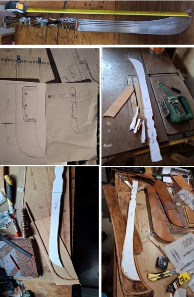

Si le haka est une danse chantée rituelle pratiquée pour impressionner les adversaires, le projet de réalisation de cet étui est tout aussi impressionnant de part la taille de la machette.
Je n'avais que la photo, et j'ai demandé de m'envoyer les "contours" à l'échelle 1 pour monter ce projet. Un gabarit en bois, des essais sur carton pour assurer le dégagement de la pointe,

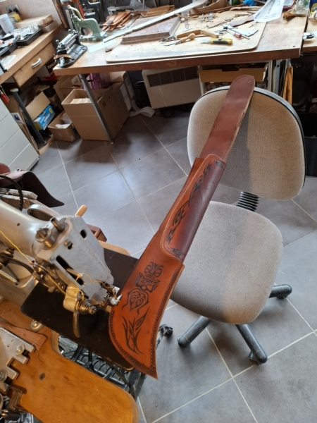

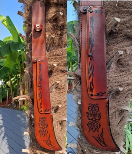

puis premiers tests sur le cuir pour de petits ajustements. Les motifs ne sont pas repoussés, j'ai juste marqué les contours avec le stylet sur un cuir humide, teinture à l'alcool.
Il a fallu adapter le canon de la 45K pour coudre (3 x 4 mm), sans compter le départ du fourreau en escalier comme mes étuis de dague.
Mise en situation pour la photo ( bananiers et palmier "maison" )

Belle pièce !! Dommage que tu n ai pas repoussé les motifs, mais c etait peut être un souhait de ton client.
En tout cas le rendu est très classe.
Quelle couleur ta teinture ?

j'avais essayé sur un morceau test le repoussage, cela ne me plaisait pas et il va falloir que j'investisse dans des outils dignes de ce nom. Pour la teinture, un brun de bruyère( fiebings) dilué à 50 % et l'ombre sur le rabat, un excès d'huile à l'intérieur pour le pli, qui s'est un peu étalé, mais qui s'estompe doucement. Finalement, cela fait un dégradé qui me convient.
