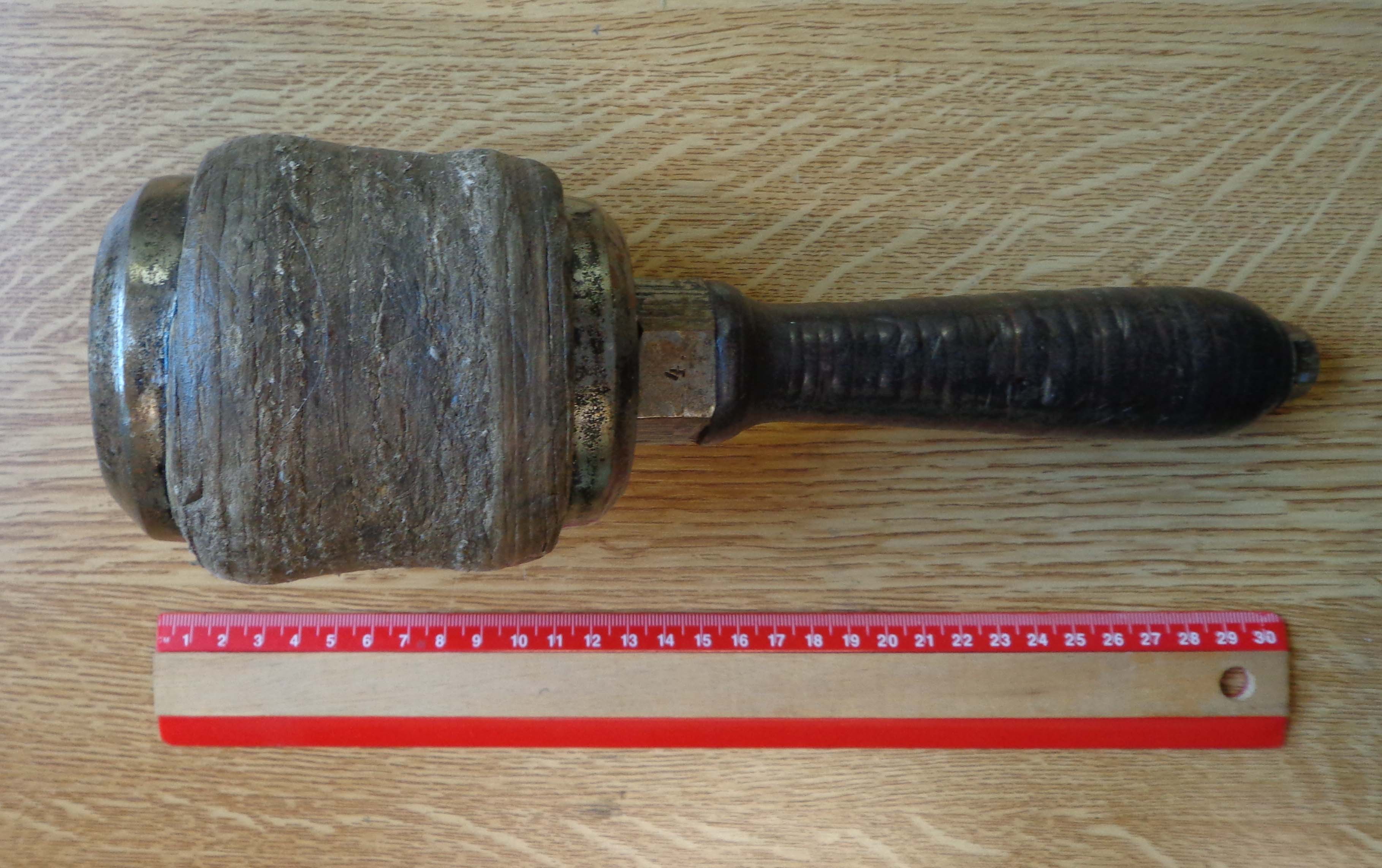

Bonjour Il faudrait peut-être utiliser du croupon pour semelles de chaussures. A l'occasion, je vais essayer de me fabriquer un maul avec mon croupon. Mais le cuir s'effrite sous les coups. J'ai un gros maul en cuir qui a servi chez un tailleur de pierre et il est bien défoncé. Si j'ai bon souvenir il pèse 2,800 kg.

Michel, je pense que le cuir "marron" devait être du cuir à semelle. 2 kg 8, pas un outil à mettre entre toutes les mains , ou s'appeler ULK . :mdr:
