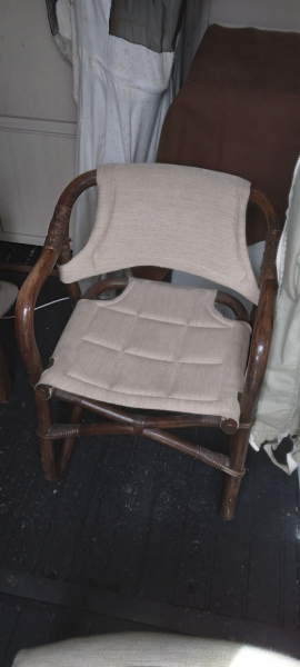

Deux fauteuils soit disant d'origine Suédoise auxquelles il m'est demandé de changer le "tissu" d'origine par du cuir.
Une fois démonté, j'ai les patrons tout faits.

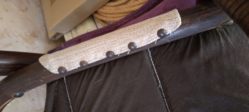

Z'ont pas lésiné sur les agrafes!
Questions: comment puis-je mettre tout ça en place? J'ai pris du croupon 4,4/5.
Je pensais humidifier le cuir pour le rendre plus souple et que les clous rentrent plus facilement et en multipliant leur nombre.
Faut-il parer les parties qui s'enroulent?

Hello, dans la mesure où cela se retrouve sur une partie peu visible, je ne parerai pas les extrémité. Mise en place avec un cuir "mouillé".
Je mettrai aussi des clous comme sur les fauteuils, mais un peu plus que les 5 qui sont sur la photo.

Ho voilà un beau petit projet, je n'ai jamais fait ce genre de travail. Mais 5 clous me paraitraient peu aussi au total, mais la longueur ne semble pas très grande pour en mettre beaucoup plus. Ou des plus "petit" en tête alors.
