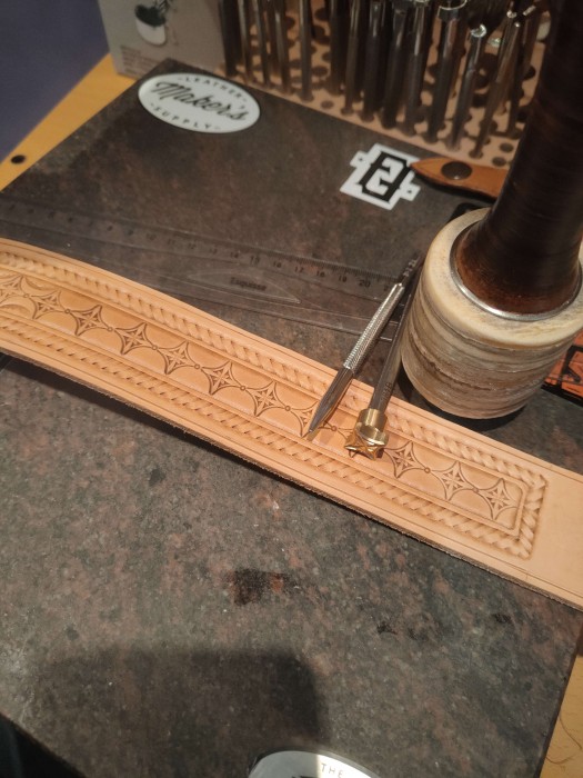

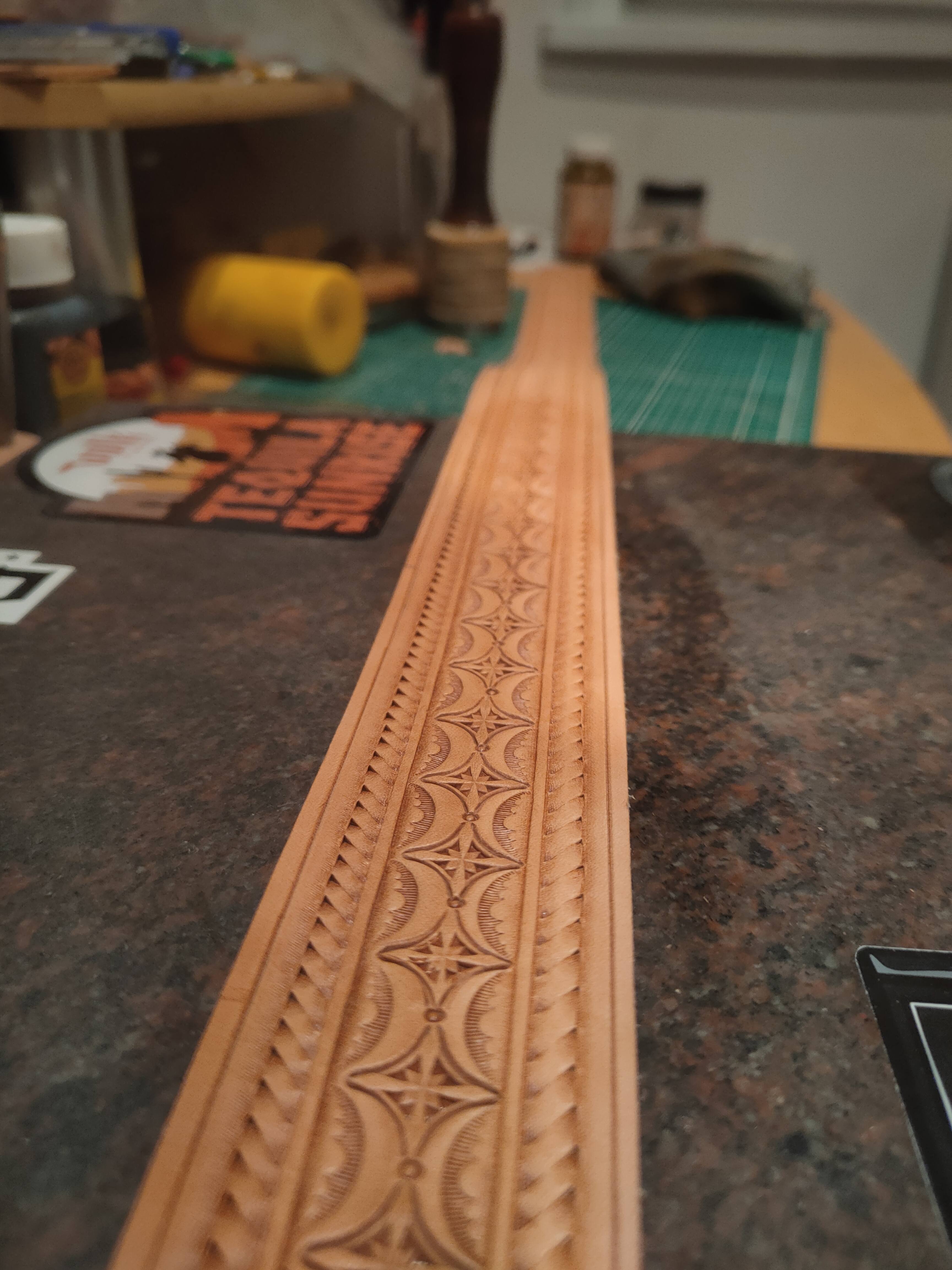

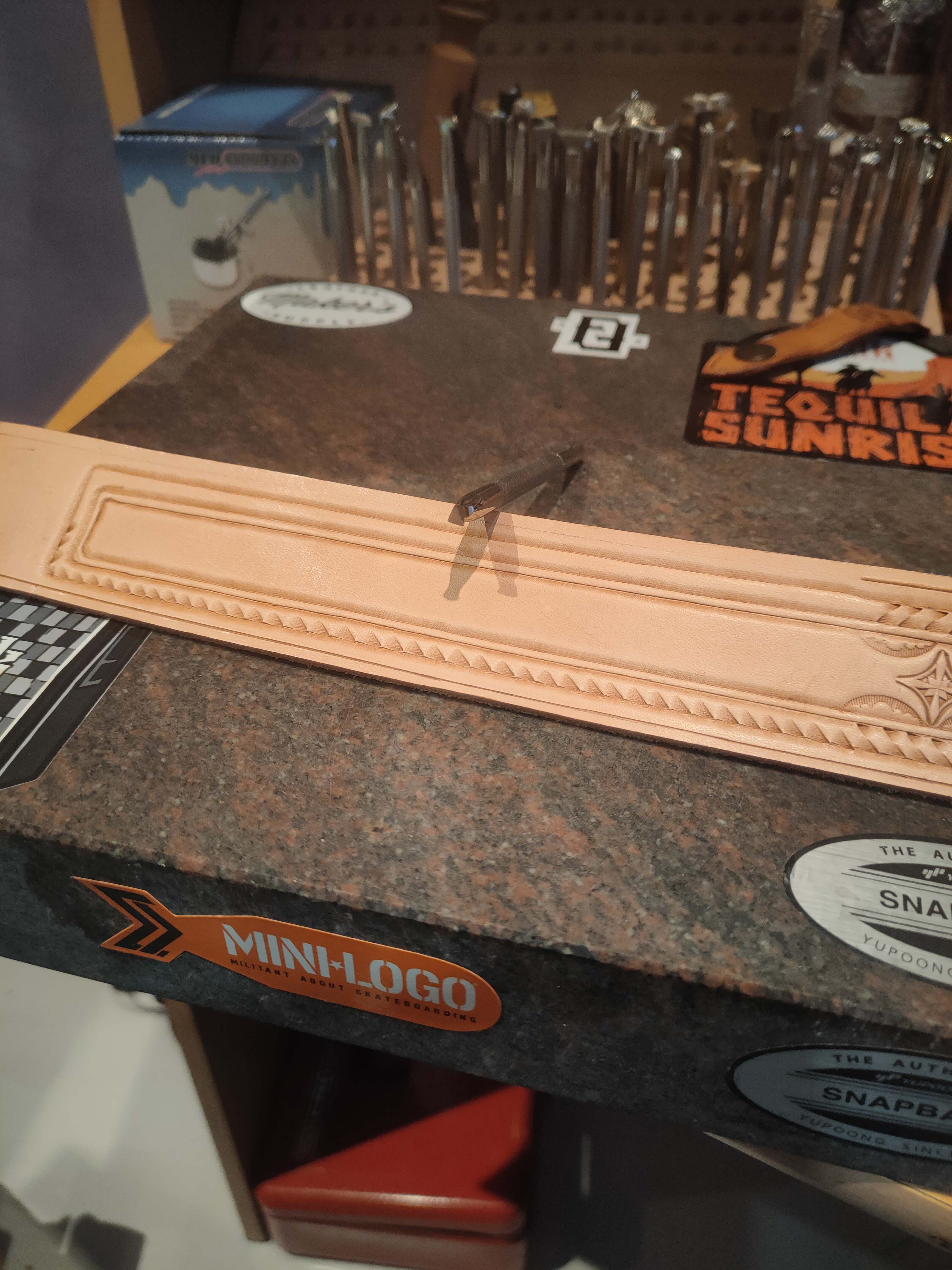

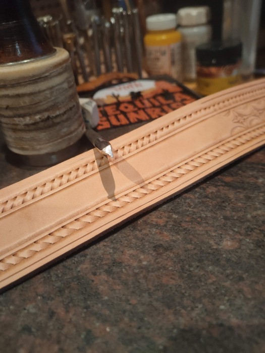

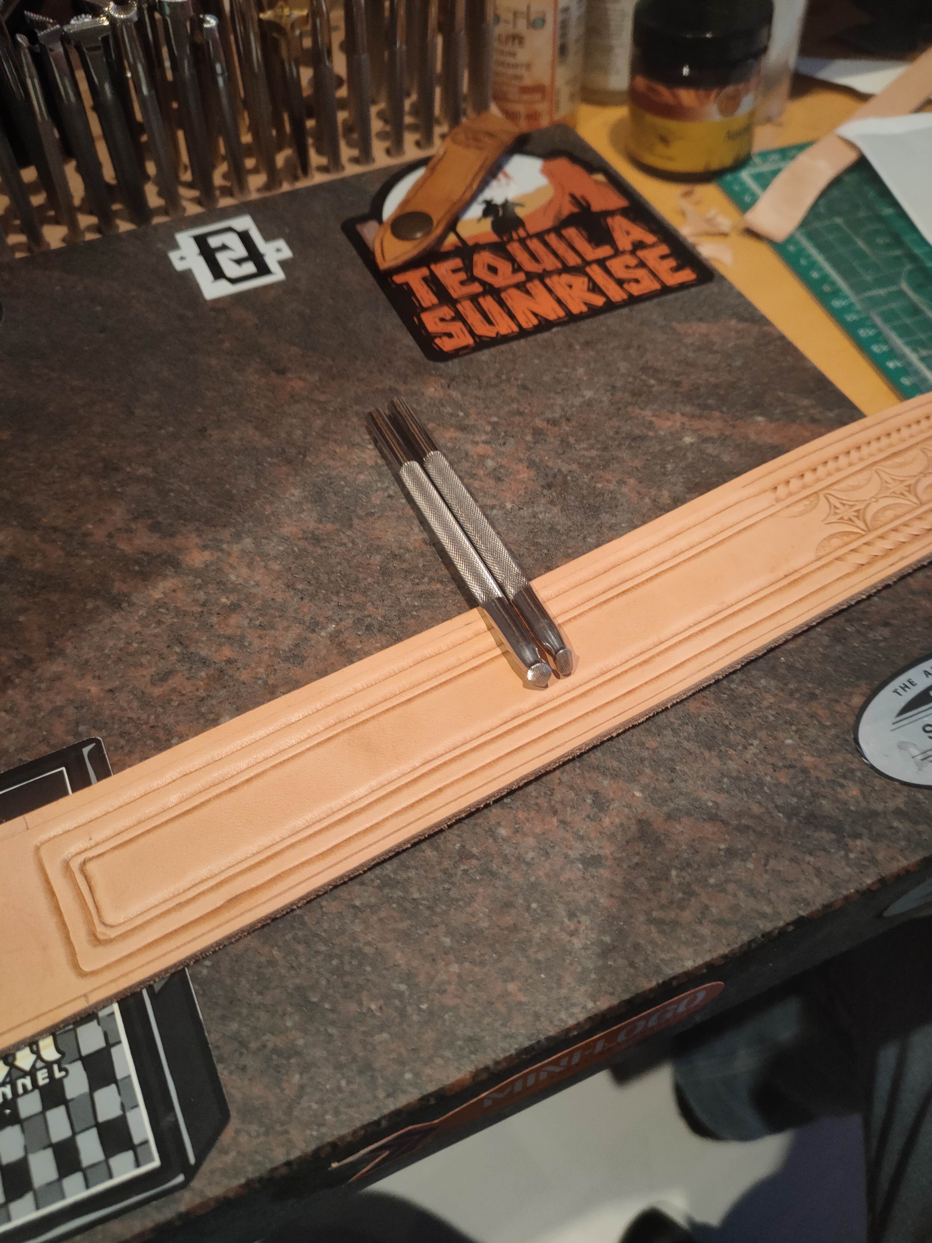

J'ai eut une commande de ceinture, du coup j essai un matoir de Sergueï.
Je vous montre les etapes du repoussage, si ca peut donner des idées :

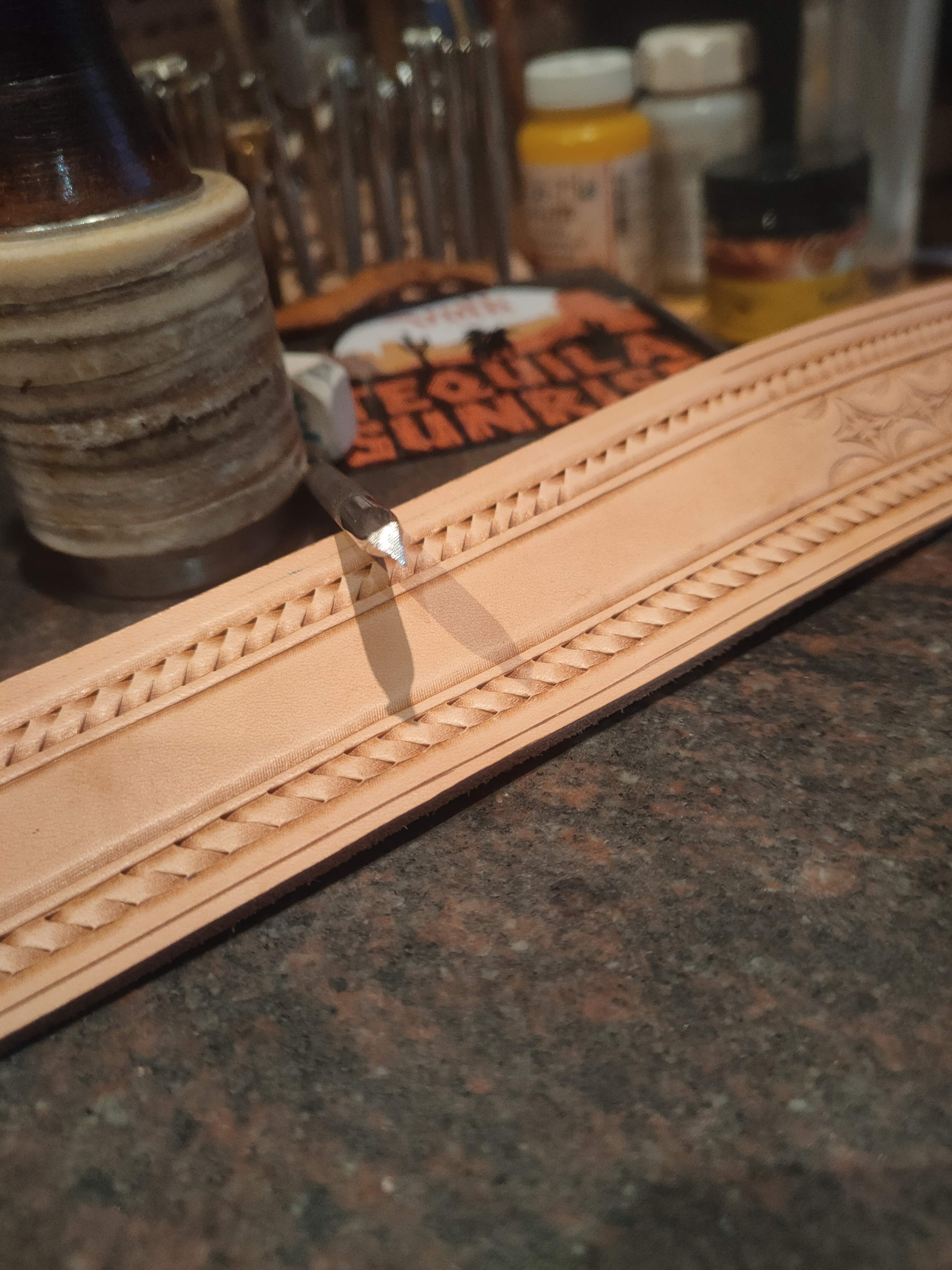

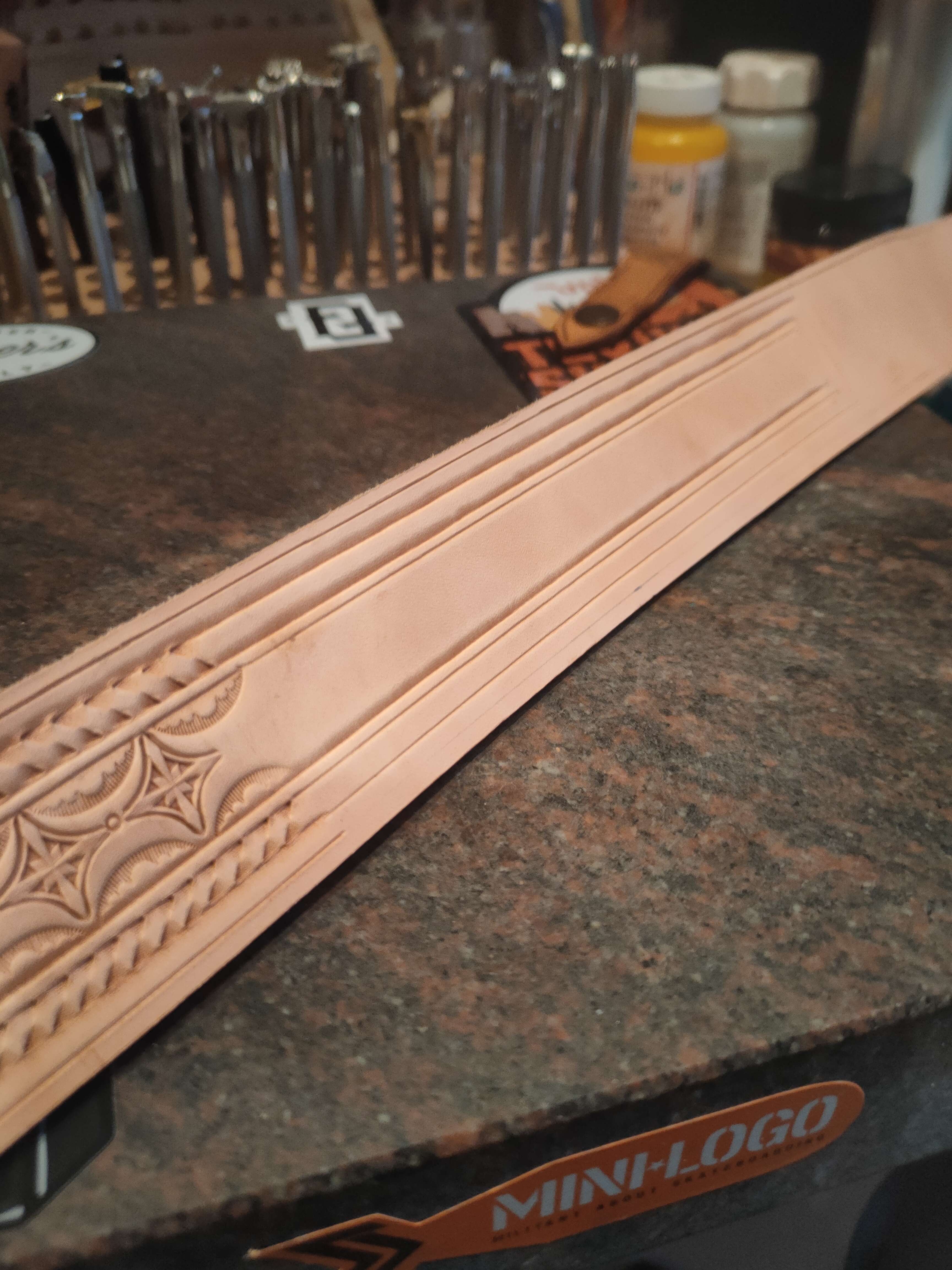

D abord, un petit border au beveller
Ensuite je fais un effet torsadé dans le border avec un matoir triangle:
Première passe
Et retour

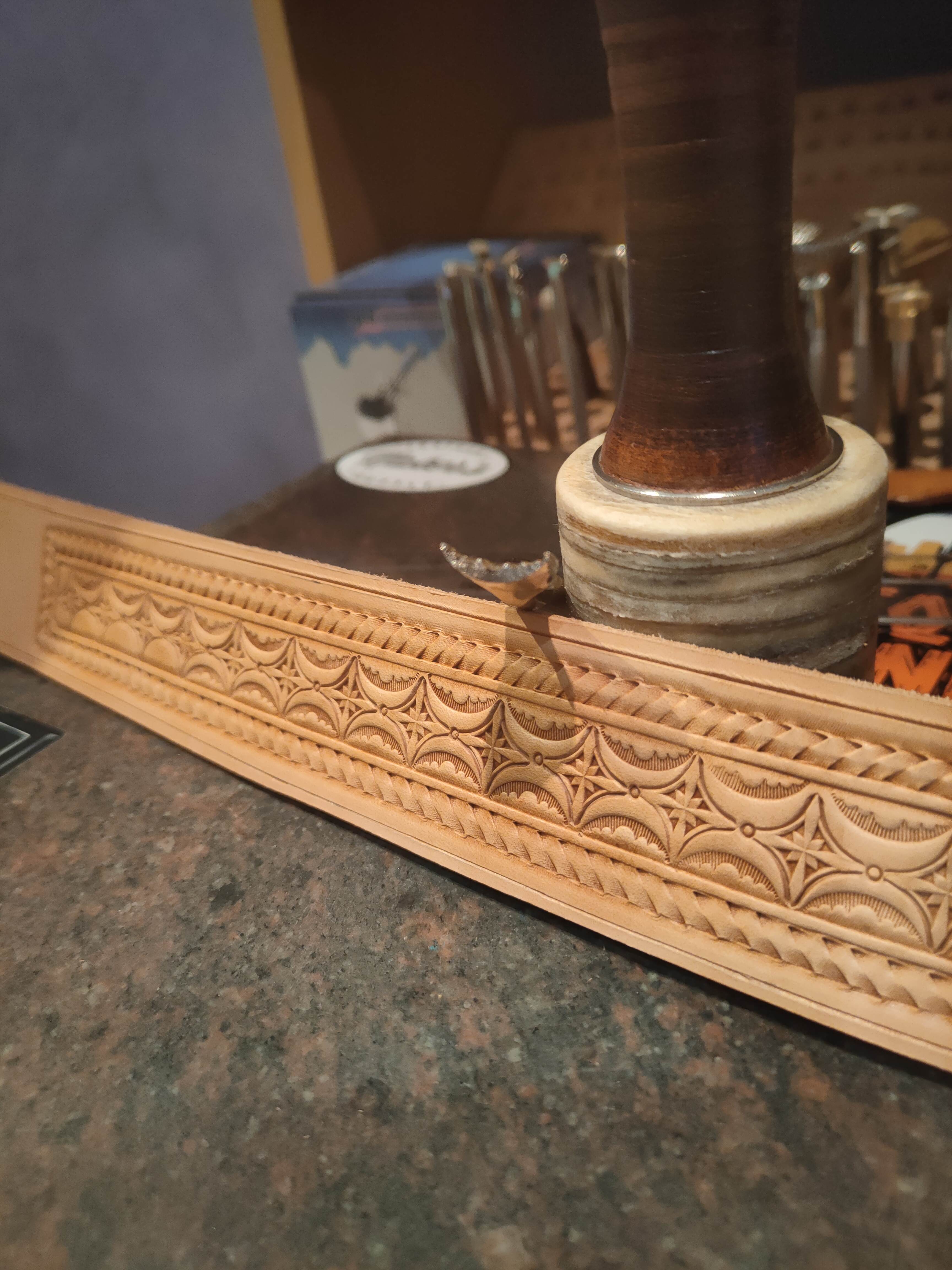

Ensuite le matoir Sergueï accompagné d un coup de seeder entre chaque croix
On

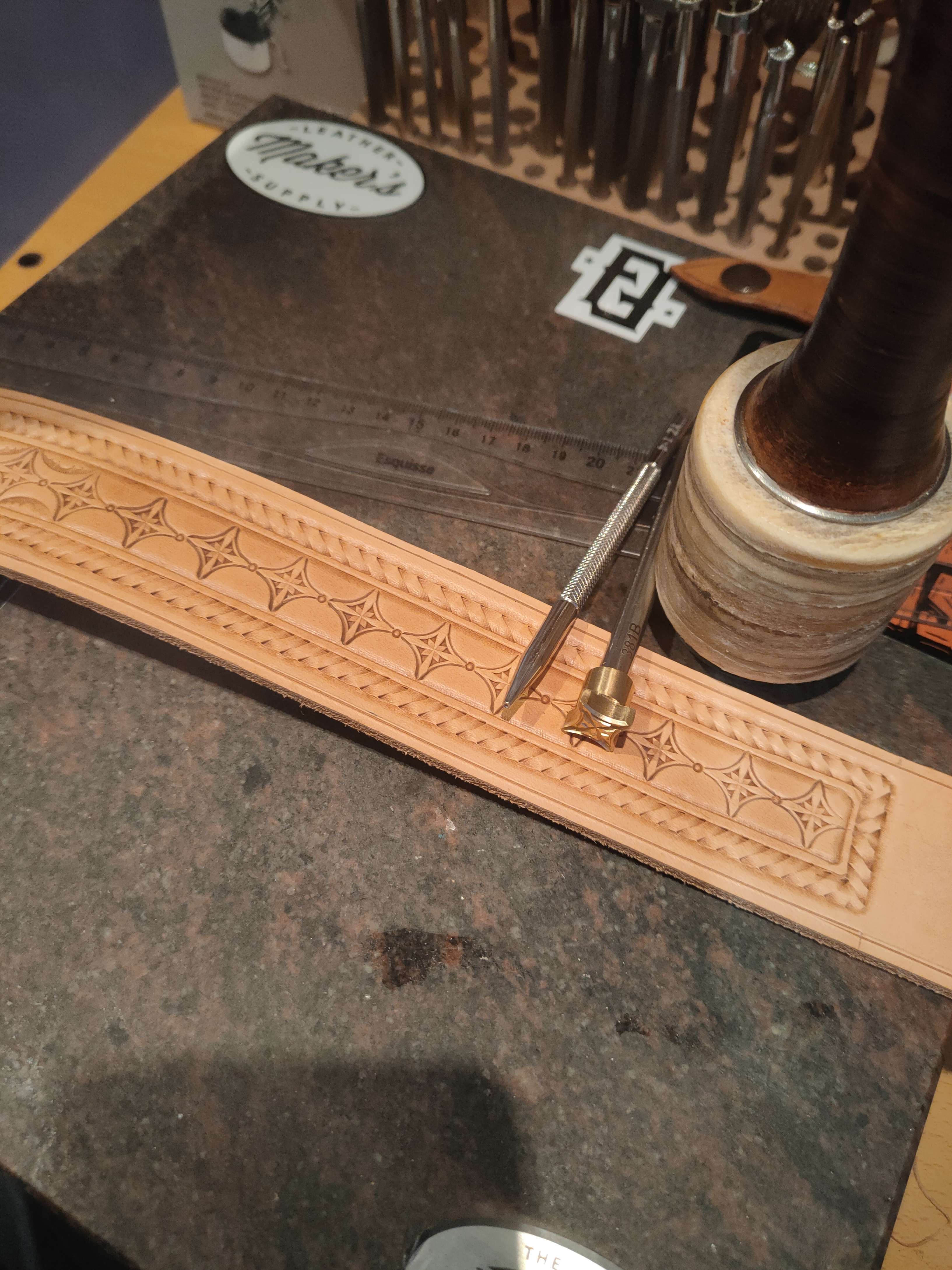

Et enfin la liaison entre les motifs
Et voila

Arrête, cela me donne envie d'en faire une autrement qu'avec mes roulettes d'embossage. Et puis, les effets torsadés, j'aime. J'ai depuis peu, un vrai matoir pour mes torsades, bien mieux que mon premier fait maison.
Super rendu.
Hâte de voir en teinture.
