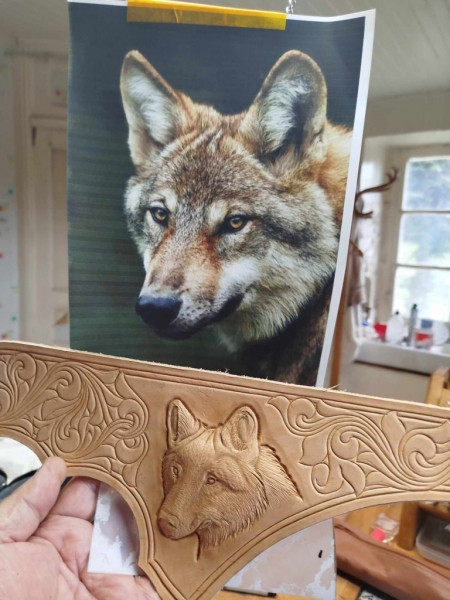

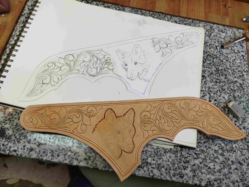

Travail du jour
Dessin, découpe des pièce et report sur le cuir cet après midi je commence l'embossage et je mène les deux pièces en simultanée.
Affaire à suivre

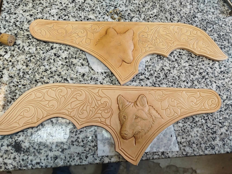

Message par Mich' » sam. 5 oct. 2024 11:02

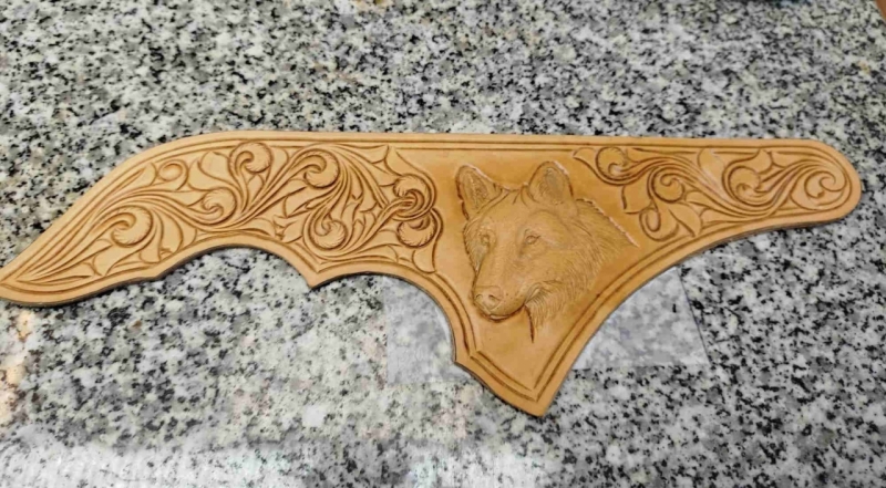

Le beveler est passé et j'ai embossé la matière dont j'avais besoin de derrière et j'ai mis la pate.
La première est finie, Ce n'est pas parfait mais il y a quand même un air de ressemblance.

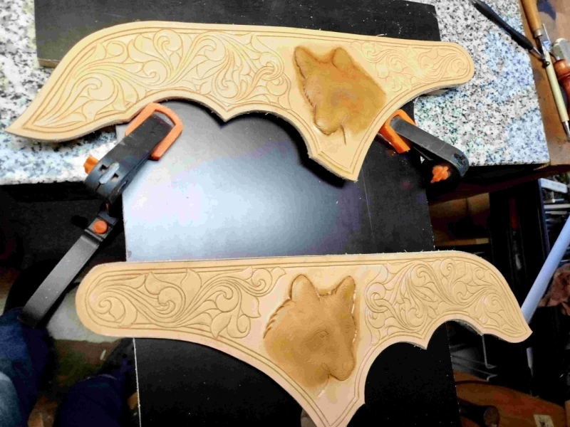

Message par Mich' » lun. 7 oct. 2024 20:40

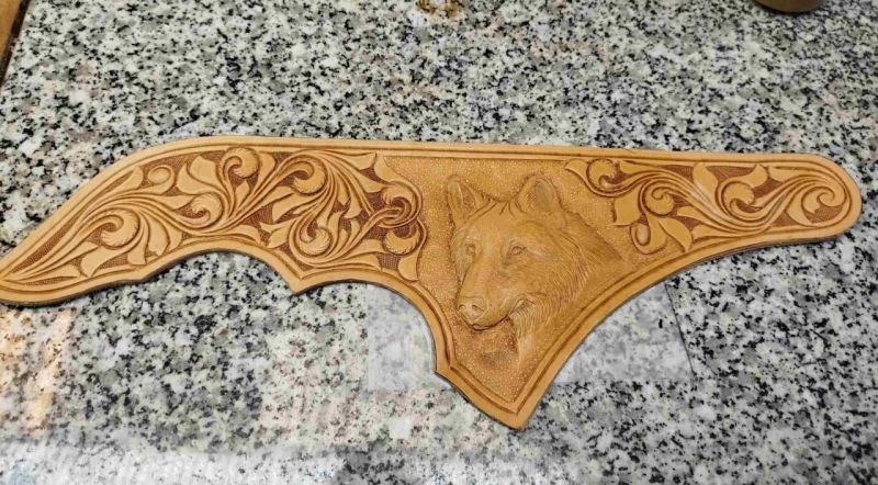

Je passe au carving du scrolling.
D'abord je fais un back beveling sur les scrolls 5cette opération consiste à beveler côté motif avec un beveler spécial pour donner de la rondeur.
Ensuite le veiner.
Le fait de passer le veiner va faire qu'on va accrocher l'antique qui donnera encore plus l'effet de rondeur recherché.
Messages : 1533
Re: Ceinture chaps avec Loup embossé
Message par Mich' » lun. 7 oct. 2024 20:43
Ensuite avec des bevelers arrondis, je travaille l'intérieur des scrolls.
Cette opération va donner un effet de creux et de profondeur
Puis j'assure l'ensemble du beveling
Messages : 1533
Message par Mich' » lun. 7 oct. 2024 20:46

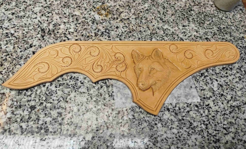

Après quoi, je fais le background et la texture autour de la tête du loup.
Ensuite, je fais tout le travail ''d'enfonçage'' on descend la matière avec les shader, veiners, mule foot etc...
Messages : 1533
Message par Mich' » lun. 7 oct. 2024 20:49
Ensuite le swivel de finition (décoration)
Et dernière étape, le lifter.
Cette opération permet de relever certaines parties, et donc d'accentuer encore l'effet volume.
Après quoi j'attaque la deuxième.

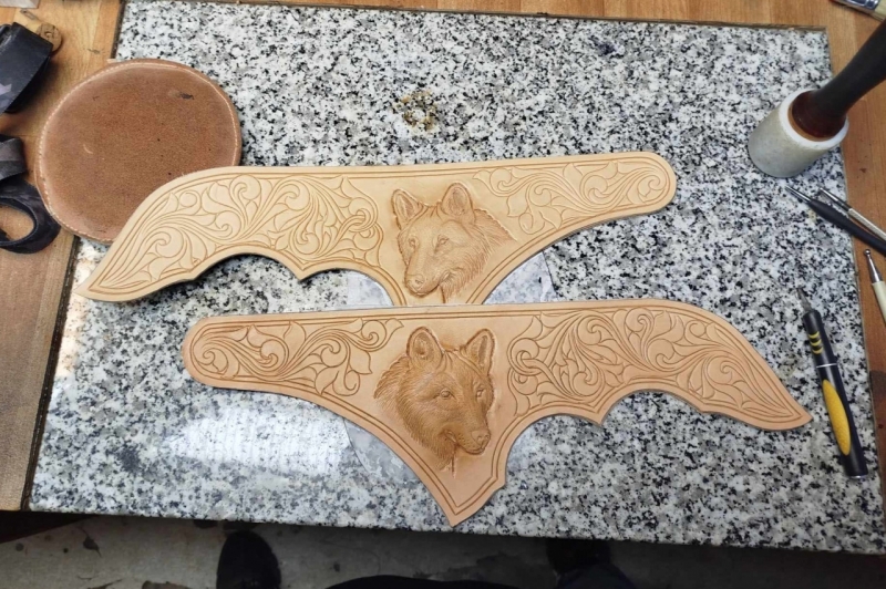

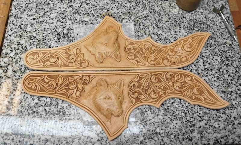

La petite sœur.
Et les deux pièces finies qui sont censées être le plus ressemblant possible.
La différence vient du fait que celle du bas est encore humide. Cet différence va s'atténuer avec le séchage et de toute façon çe ne se verra plus après la coloration.
Messages : 2164
Message par Luc » lun. 7 oct. 2024 21:19
Et que comme tu n'es pas vraiment à la verticale on a l'impression que celle du haut semble plus petite. Tourne les d'un quart de tour et la "différence" sera moins "tape à l’œil".
Dis voir, tu as trouvé un substitut au carton? Je vois une matière transparente derrière ton ouvrage...
Messages : 1533
Message par Mich' » lun. 7 oct. 2024 21:28
C'est parce que j'ai pris la photo en perspective, si je me mets à la verticale je fais de l'ombre. C'est de mon calque, plus facile à retirer il ne colle pas

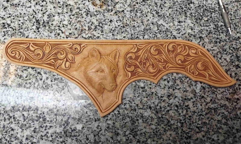

Message par Mich' » jeu. 17 oct. 2024 19:29

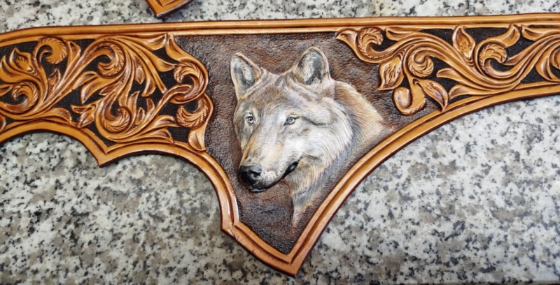

Après peinture et coloration. C'est mon amie Pauline (Collet) qui a fait la peinture en me donnant un cours. Je ne suis pas encore à ce niveau.
J'ai fait pas mal de photos tout au long de notre travail, si c'est assez parlant je ferai un petit tuto
