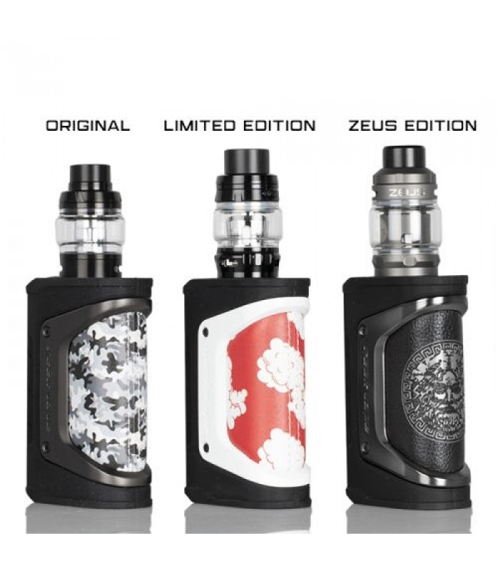

Je souhaite rénover et personnaliser des box (boîtiers) de cigarettes électroniques, décorées avec du cuir.
Ce sont des box Aegis:
Mon but est de remplacer le cuir d'origine avec des cuirs "exotiques", principalement des peaux de serpent...
Ce n'est pas un projet "industriel", c'est juste pour me faire 2 ou 3 box uniques (je n'ai commandé que 2 morceaux de peau, j'ai reçu la première aujourd'hui).
