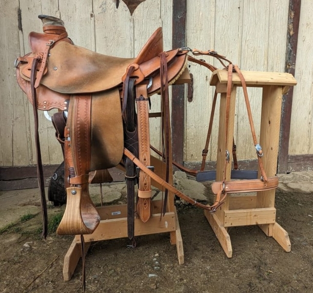

Quelques nouvelles de Mat et de sa selle qui a bien vieilli (ça fait un an).
il est revenu trois jours à la maison pour finir les équipements.
Nous avons réalisé :
- les Flank Billets (sanglons qui tiennent la sangle arrière)
- Le back Cinch (sangle arrière)
- modifié le passage des étrivières pour les avancer de un inch.
- fait un Off billet (sanglage de droite)
- Un avaloir (certains diront une avaloire) complet.
- La transformation de la selle pour installer les fixations de l'avaloir.
Une vrai belle gueule de selle de ranch.
Vue arrière avec les anneaux que nous avons installés sur la selle.
Supers moments de collaboration et comme dirait Mat de bons moments d'amitié tout simplement.
