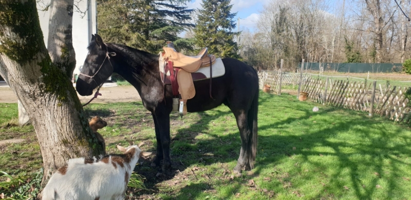

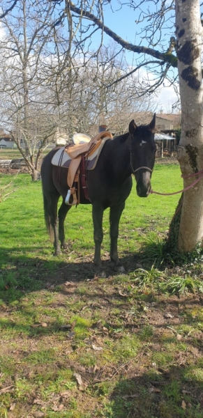

Message par Amélia » dim. 18 févr. 2024 21:13
La selle pèse 12,5kg, ce qui est, comme dit Mich', une prouesse de légèreté pour une selle de ce type.
Après essayage, je constate qu'il me faut retoucher les étrivières, beaucoup trop longues. Je vais donc les raccourcir et les refixer. Et ce sera parfait ainsi. La découpe des skirts avec ce gros décroché permet d'avoir une sensation extra contre le cheval. Ca ne gêne pas du tout la jambe et n'est pas inconfortable pour la cuisse.
Je remercie infiniment Mich' pour son aide et ses précieux conseils. A plusieurs reprises, il a su m'épauler et surtout, me dire quoi ne pas faire. Et heureusement, car ça m'a permis d'éviter certaines erreurs et certains pièges.
Je vais maintenant pouvoir passer à la n°6 !!!

Il faudrait que tu fasse un inlaid moins large, tu fragilise trop le siège.
Et comme je te l'ai dit tu n'as pas compris pourquoi la découpe en S des oreilles du siège. Mais j'ai l'impression que tu as retouché cette découpe entre les premières photos quand ton cuir est mouillé et pas encore formé, et les dernières photo avec le binder.

OK je vais retoucher la forme de l'inlaid.
