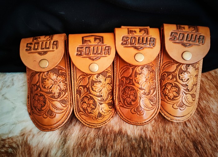

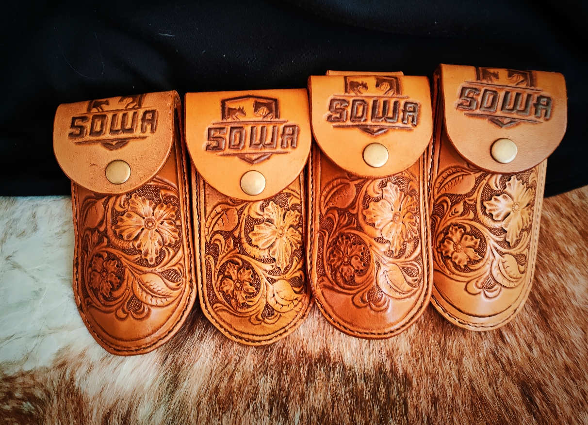

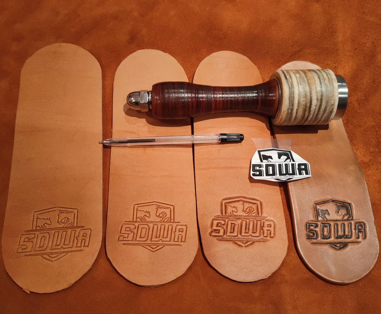

Encore quelques etuis: pour la remise des prix de la saison 2022 de mon association de cow horse, la SDWA. Je fabrique 4 etuis a couteaux qui iront sur les selles . Sur la photo : de la gauche vers la droite, les deux premiers sont tracés au swivel, le 3 eme est carvé, le dernier est peint et teint. Le motif fait a peu près 5cmx5cm
Je mettrai des photos a mesure de l avancee

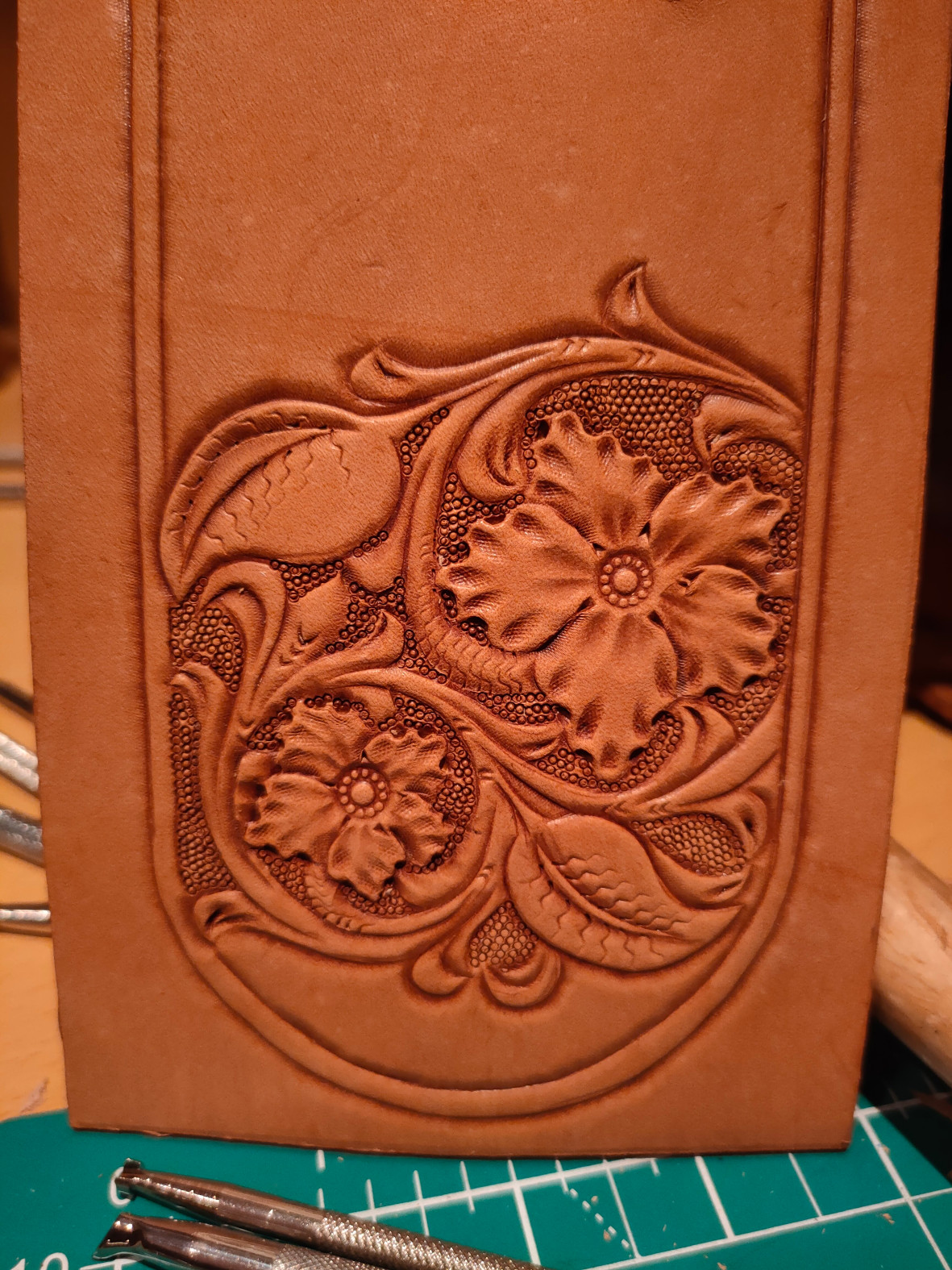

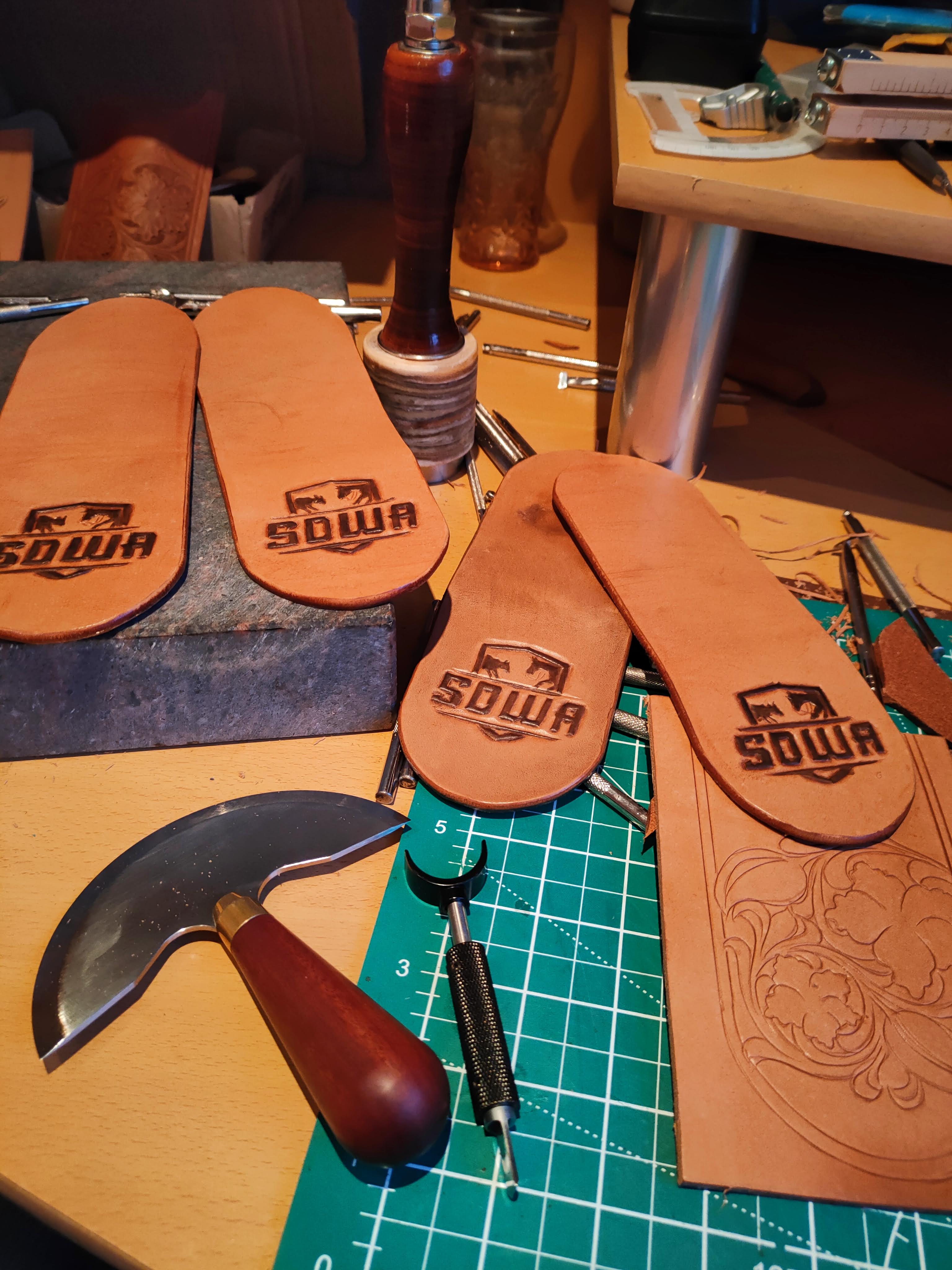

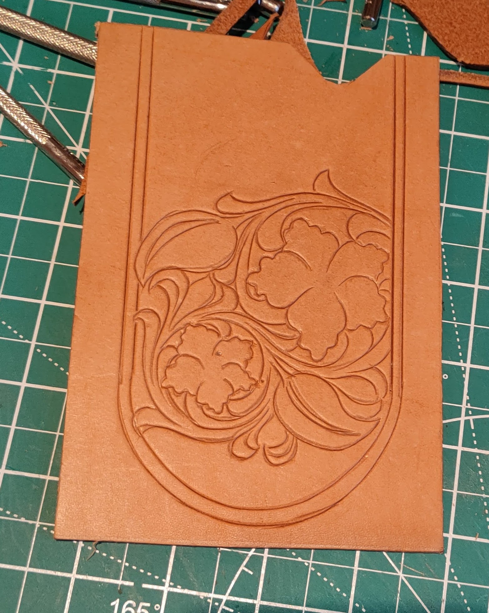

La suite de mon petit job:
encore un peu de peinture et puis j'attaque la seconde partie des étuis avec un peu de repoussage.
Je n'ai pas retravaillé mes motifs depuis un bail, par manque de temps. il va falloir que je m'y remette
Swivel
et carving. Encore pas mal de defaut dans mon dessin

Bonjour Belle réalisation. Il faut que je me décide à acheter des bons matoirs pour ce background car les miens , de Tandy, ne sont pas bien définis.

Les backgrounds sont des Barry king conseillés par Mitch... pas donnés mais le résultat est bien. Même s'il faut encore que j'améliore la technique

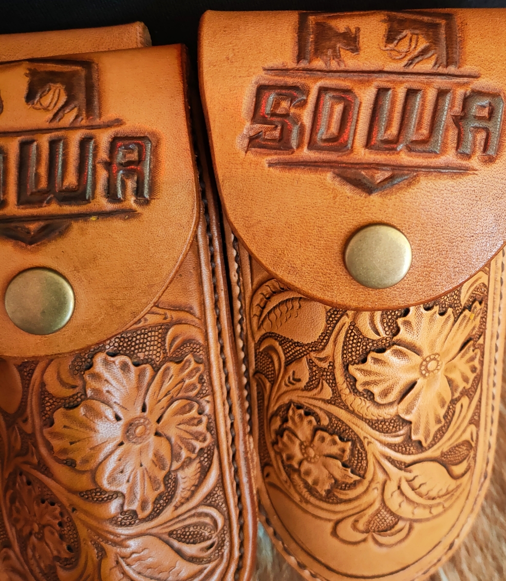

Message par old cowboy » dim. 5 févr. 2023 23:30
Et après avoir un peu galerer avec les coutures, car je voulais que ma pièce du fond reste plate donc ma pièce supérieure est plus large. Il a donc fallu gerer la taille des points...mais bon avec un peu de patience c a se fait

Avais tu un gabarit (en bois par exemple) pour mouler ta partie supérieure et coudre?
old cowboy
Messages : 266
Prénom : damien
Re: Etuis a couteaux pour selle
Message par old cowboy » lun. 6 févr. 2023 09:00
Non
Mais c'est clairement ce que j aurais du faire
