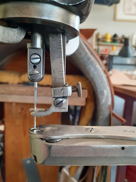

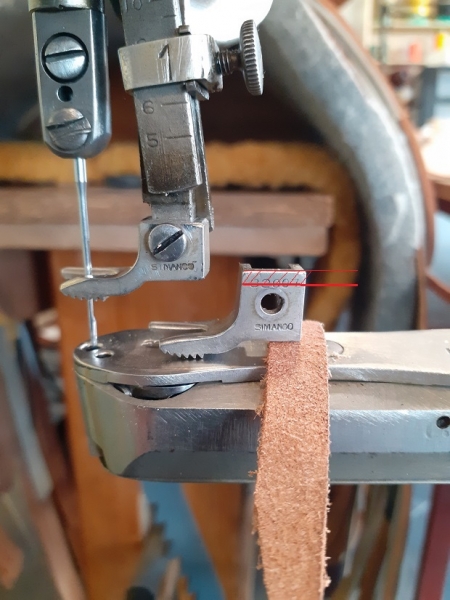

Certains l'ont peut être déjà fait...Il m'arrive lors des restaurations de machines, de faire des points relativement petits alors que le réglage de la machine est au max avec des pressions sur l'ouvrage bien réglées .
Les machines de ces époques , ont surement plus travaillé qu'elles ne travailleront aujourd'hui. Afin de compenser les quelques dixièmes d'usure qui s'additionnent sur les
pièces qui gèrent le déplacement du pied de biche, je meule la partie supérieure de celui ci ( partie hachurée en rouge sur le dessin), augmentant ainsi la course.
Il va des soi, que si trop d'usure est avérée sur certaines parties, cela se résumerai à mettre du mercurochrome sur une jambe de bois; il faut des fois, remettre du neuf..
C'est une astuce, pas un remède miracle.
la partie retirée.
Le réglage descendu au maximum: en butée sur le pied de biche.
PS: faire cette manip lorsque le pied de biche est relevé.

Astuce intéressante . Etant donné que j'ai d'autres machines plus grosses, je n'ai jamais eu besoin de modifier.
Merci , Michel
