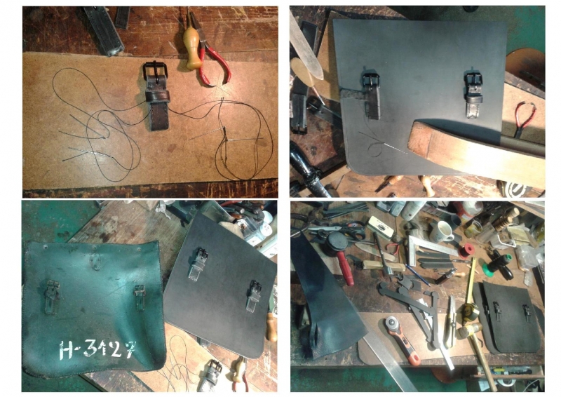

Pour changer un peu des ceintures et autres réparations/créations "équestres".

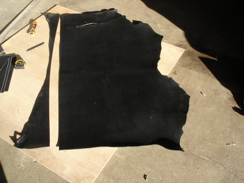

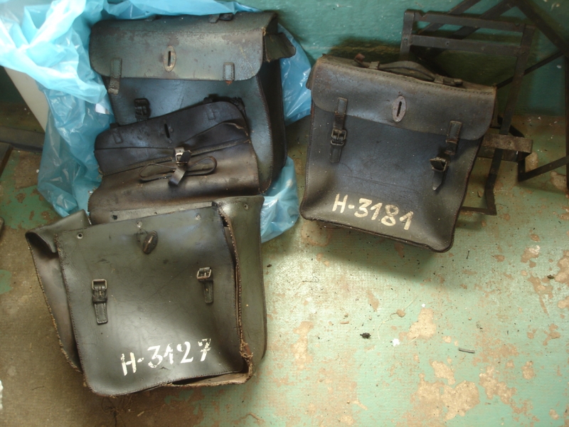

Le bouche à oreilles ayant fait écho...on m'a demandé si je pouvais recoudre des sacoches d'un side car d'après guerre, qui était en restauration.Pas de souci, amenez moi les sacoches, on jugera...OUPS, c'est cuit de partout...un huilage plus que généreux n'a pas redonner vie au cuir, ni aux coutures d'ailleurs...effet timbre poste dans toute sa splendeur. Après discussion, le proprio de la moto est OK pour refaire 3 sacoches avec du cuir neuf, mais elles seront noires, la peinture kaki sur le cuir, je fais pas.

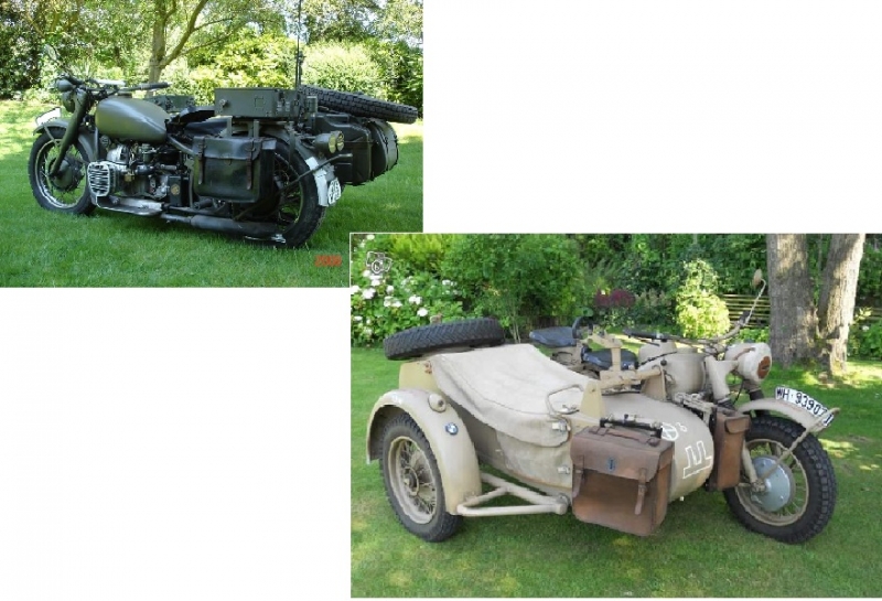

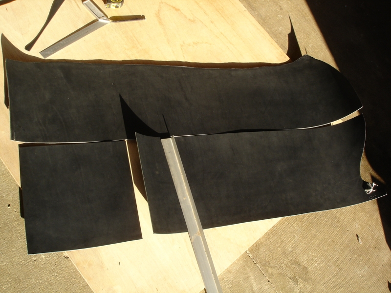

Un petit tour à BELLAC, tannerie Gal, 1croupon en 3.2 mm pour la partie AV et 2 collets pour l' AR , les soufflets, les rabats,...J'ai attaqué les découpes ce week end,prendrais et posterais qques photos au fur et à mesure . J'ai pas vu le side, mais choppé 2 photos sur le net pour avoir une idée.
Si certains d'entre vous se sont déjà lancés sur ce genre de travail,....

la première est quasiment finie, je me suis accordé du temps, beaucoup trop car on m'en a laissé....on m'a dit pour le printemps...zut, on y est, il va falloir boucler ( j'ai retapé 2 29 k entre temps) A bientôt pour les photos.

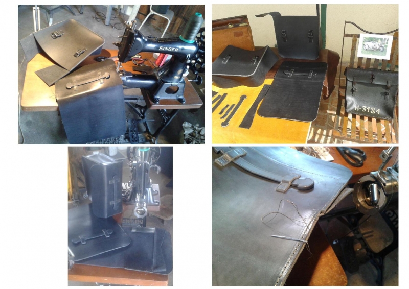

Elles sont finies.Quelques photos des travaux; coutures 45K25 et mains.J'compte plus les heures de boulot.
Les dernières photos des 3 réunies sont dans "la boite", je post dans les jours à venir...faut qu'je prépare mon cartable pour vendredi.

tu utilise quoi comme fil sur ta 45k ??? du 31 au moins !??
autre interrogation aussi , c'est pour la fermeture des sacoche ? parce qu'il me semble qu'il y a une petite partie métallique ?
à moins que ce soit en cuir ???

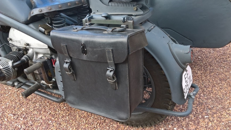

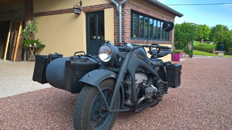

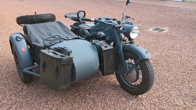

Je dépoussière un peu...j'ai retrouvé des photos faites lorsque la personne à qui j'avais fait ces sacoches était passé à la maison me présenter son destrier équipé il y a ...un p'tit moment déjà.
Je me rends compte aussi, que je n'avais pas répondu aux questions de Fil...
mais vieux motard que jamais...hi hi hi !
Cousu en 31 il me semble, et c'est bien une petite plaque métallique pour la fermeture.

Elles font quelle taille?Elles ont l'air d'avoir du volume.
Le cuir c'est du végétal?
Messages : 727
Prénom : Marcel
Localisation : Yonne
Re: Des sacoches pour un side
Message par equicuir89 » ven. 28 janv. 2022 21:48
J'ai plus les cotes en tête, ça date un peu. je pense au moins 30 x 30 avec un soufflet de 10 ou 12 cm.
Le cuir vient de chez Gal à Bellac...végétal bien sûr.
