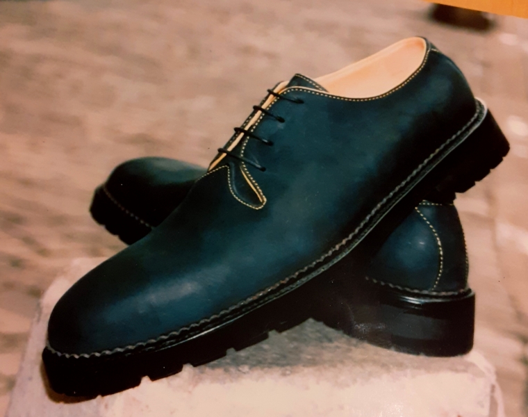

Mais comment fait-on pour donner de la forme ainsi à du nubuck? Je sais que c'est travaillé sur des formes mais qu'est ce qui fait que ça reste?

@ Geppetto
C'est un modèle créé par Michel Delauney, maitre bottier, pour la marque Bowen. Je me suis modestement inspiré de ce modéle.
https://www.valeursactuelles.com/guides ... owen-27716
@ Luc
Le cuir est embouti sur forme. Déjà le patronage et le piquage donne une première mise en volume. Au niveau du bout, des flancs et de l'emboitage, le soulier est en triple épaisseur: Doublure,dessus, bout dur, ailette et contrefort qui sont collés avec le dessus et la doublure ce qui provoque un effet lamellé-collé. Et il faut exploiter au mieux le sens prêtant, et laisser suffisamment longtemps sur forme
@ Luc

Décidément je ne suis pas bon en chinois!!! Cuir humide?

vraiment magnifique !!!! as tu dû fermer l'atelier toi aussi ?? et as tu le droit de t'y rendre sans en laisser l'accès aux clients ??
la doublure ?? veau , porc , chèvre ?? la dernière je suppose !? et dernière chose montage sur intercalaire ??
en tout cas comme à ton habitude tu as fais là une très paire !!!! que perso j'aurais bien vu en bleu avec passe poil jaune !! mais ce n'est pas toujours nous qui choisissons les couleurs!!
- Messages : 579
Re: Derby "one cut"
Et oui, l'atelier est fermé au public!
Doublure en chèvre, montage sur "interfex", couture petit point et semelle Vibram 1220 soudée. Le modèle, couleur et matière sont le choix du client

richelieu, est-ce que le fait que la tige soit en un seul morceau ajoute une complexité dans le travail à réaliser ?
- Messages : 579
Re: Derby "one cut"
Le patronage et le montage sont les deux points qui complexifient le travail, pour moi en tout cas.

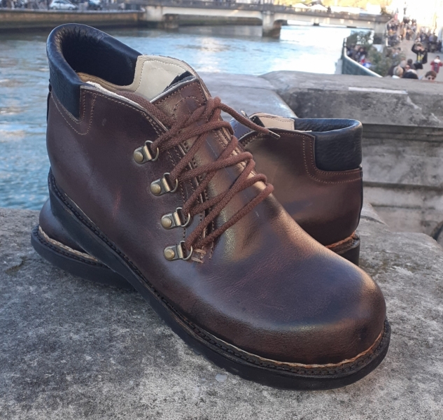

Re: Derby "one cut"
bonjour richelieu.
Beau model et il a l'air confortable avec le rembourrage a l'arrière.
Vue la photo tu est sur les bords de Nive ou Adour tu n'as pas été inondé?
- Messages : 579
Re: Derby "one cut"
non, pas d’inondation à l'atelier.

Bonjour Et bonne année. Question importante pour moi. Etant donné que la tige est coupée d'une pièce, je suppose que tu dois tirer fort pour la plaquer au niveau du bcp (bas cou-de-pied) . A l'usage, un pli ne se crée pas à ce niveau, juste en bas de la languette ? Je n'ai jamais utilisé ce patronage.
- Messages : 579
Re: Derby "one cut"
Bonjour et bonne année à toi et à tous ceux qui nous lisent.
Pour le "one cut", j'utilise un patron de coupe, puis je cambre le cuir à dessus, un peu comme pour une botte ou une bottine à élastique. Un deuxième patron me sers à recouper la peausserie après cambrage : ainsi le montage se fait sans effort particulier. La doublure est quand à elle patronnée en deux pieces, une pour l'avant pied et une pour les quartiers qui sont réaliser sans jointages. Il y a un soufflet d'étanchéité au niveau de la languette et un col matelassé. Le montage est un cousue norvégien tressé sans trépointe. Semelle "Vibram" en microcellulaire

Merci pour les éclaircissements. . Je ne sais pas si j'aurai l'occasion de pratiquer ce modèle.

salut Didier , effectivement un modèle qui vaut le détour !! moi j'aime beaucoup et pas que ce style là !!! à l'occasion tu me parleras de ce joint d'étanchéité au niveau de la languette??

@ Gepetto: si tu veux je peux t'envoyer le patronage et le plan de la planche à cambrer. La pointure est sensiblement un 42.
@ filcordo et Dam's: si vous voulez, je peux vous accueillir à l'atelier quelques heures, le temps de vous expliquer le modèle.
@ filcordo le soufflet est une pièce de cuir souple qui réunis les quartiers et la languette pour éviter que des débris ou de l'eau ne rentre dans la chaussure
