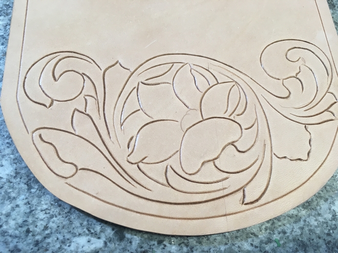

Parce qu'il faut bien passer le temps quand on est coincé chez soi, ce week end de Pâques c'est donc avéré productif au niveau de l'atelier...
C'est un projet d'une petite sacoche pour fixer à l'avant de ma selle (histoire d'avoir de quoi transporter un petit nécessaire lorsque je suis à cheval) - en remplacement d'une sacoche de pommeau dont je me suis débarrassée car elle n'allait plus sur ma selle.
cuir origine inconnu - collet 3-3.5mm d'épaisseur acheté chez Sibel
Le motif est sur le devant et sur le rabat ( il y aura une lanière et une boucle qui cacheront un peu le motif surtout la fleur, dommage mais c'est un choix)
(Alors oui, il y a un trait en plein milieu, je m'en suis aperçue trop tard, je vais devoir recommencer ou laisser, je sais pas trop vu que c'est pour moi ...) ;(
Il me reste à couper encore les dernières parties :
- le soufflet qui sera en veau souple,
- le fond, mais avant de faire des bêtises, je dois tester sur ma selle (j'espère aujourd'hui) pour finir le patronage : je cherche à placer correctement mes trous où passerons les latigos pour l'attacher;

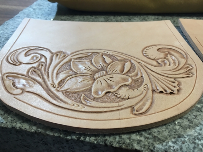

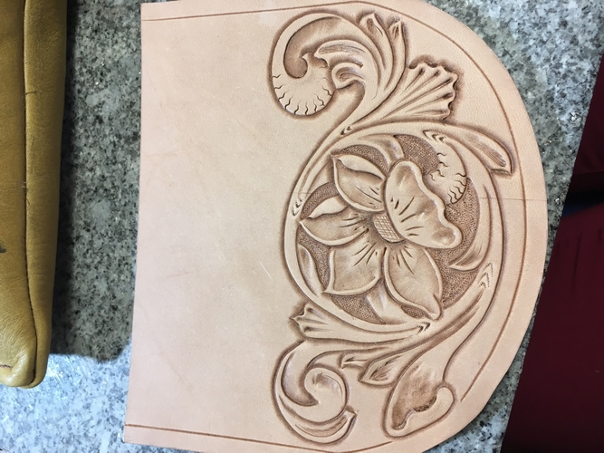

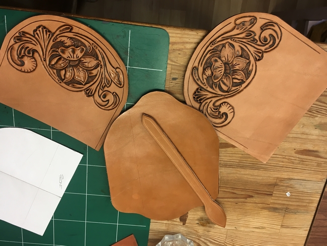

En attendant ça, voilà les photos des premières pièces carvées,

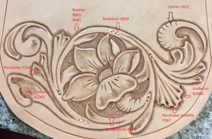

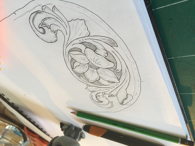

Pour commencer : le dessin, ca m'a pris 2h environ, on dessine, on gomme,on fait trop petit c'est infaisable et pas esthétique, on re-gomme, et on arrive à ça... surement pas parfait dans la conception j'admets :angel:

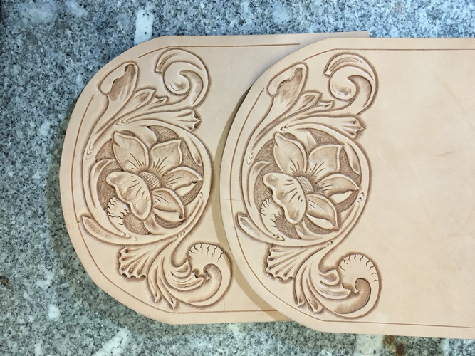

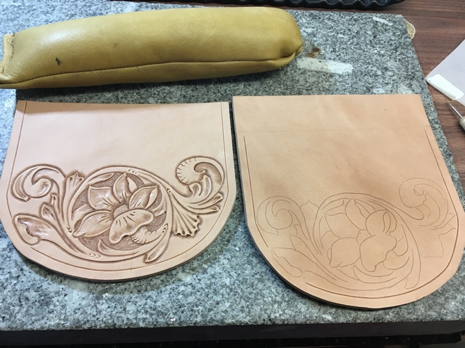

Après le report, passage du swivel, on essaye de respecter comme appris profond/pas profond :geek:
Ensuite on s'amuse :
Enfin, on fait le jumeau :

et petit détail des outils :

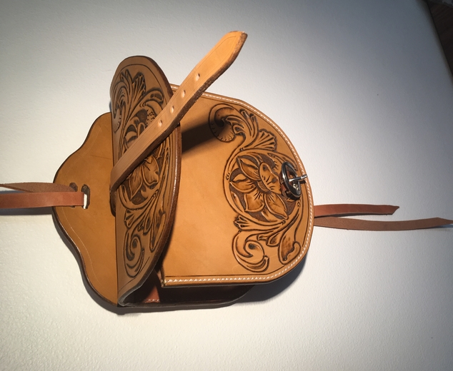

Et voilà ... déjà fini :cheers: faut dire j'ai le temps cette semaine je suis à la maison, j'en profite.
pour le fond qui n'était pas encore patronné, j'ai fait au plus simple au final
La sacoche sera fixé par le haut grace au latigo (lanières) déjà présente sur la selle et par le bas, un latigo sur la sacoche permettra de se fixer sur l'anneau bas de coller de chasse que je n'utilise pas.
dans l'ordre :
Teinture
j'ai utilisé du hi-lite chestnut, puis matine pour bloquer les pores, antique finish medium brown et du bag kote pour la finition

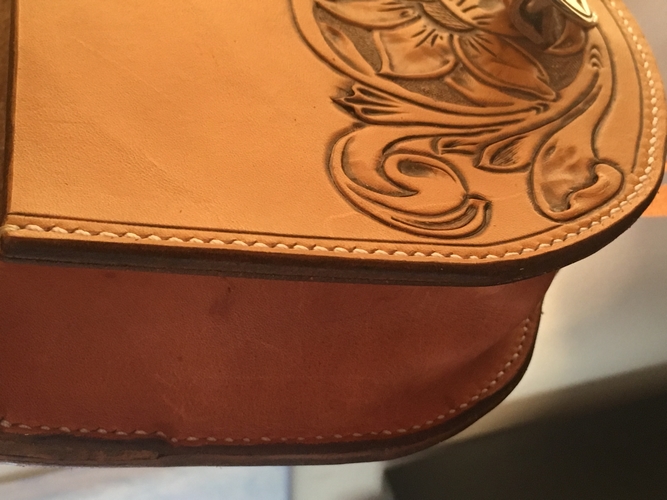

Ensuite la couture à la main avec fil polyamide tex210 blanc
- couture de l'avant sur le souflet (le plus simple :D on colle bord à bord et zou !)
- couture de la lanière sur le rabat, couture du rabat sur le fond (faut viser hein et le placer au bon endroit, enfin quand on fait un patron on y réfléchit déjà normalement... j'ai bien dit normalement... chose à revoir hein :devil: )
- couture du soufflet sur l'arrière, en faisant bien attention de ne pas partir de travers et de finir décalé comme j'ai déjà réussi à faire pour ma toute première. J'ai encollé avec pour éviter ce problème.
par contre j'ai cousu du soufflet vers le fond, j'aurai du faire l'inverse pour facilité le perçage, m'enfin c'est un détail, je me suis juste compliqué un peu la chose.
detail couture.JPG (239.46 Kio) Vu 18599 fois

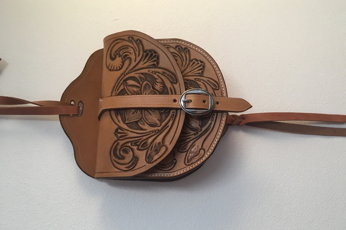

et fini :
voilà, à vos avis, critiques
:* :hai:

Message par tipit » ven. 6 avr. 2018 10:20
Hello thé', je ne vois pas de critique comme ça, peut-être il y en a mais ça ne me saute pas aux yeux (de néophyte) :cheers:
Aller pour dire u n truc, je dirais tes passages de la sangles sur la partie hautes, qui ne sont pas bien droite, ou c'est l'effet des teintures de tranches qui débordes ??? ;) (non pas taper hein, je dis ça gentillement :levi: )
ta boucle est fixer avec un rivet ? et finalement le trait sur la poche ne semble plus se voir :cheers:
Bises.
Messages : 607
Re: Sacoche de selle
Message par Thé' » ven. 6 avr. 2018 10:37
Hello Tip !
T'as l'oeil, me suis un peu ratée dans la coupe et ça s'est accentué avec la teinture de tranche... :(
Il faudrait que je me trouve un petit emporte pièce pour enchapure en 16mm qui va bien.
Et pour la boucle c'est une vis chicago ... j'avais plus de rivet assez grand, j'ai improvisé avec ce que j'avais sous la main.
on le voit quand on met le nez dessus,
comme je disais à Dendro c'est "que pour moi", je tâcherai de faire mieux encore la prochaine fois, et faire attention au morceau de peau choisis.
Idem pour les motifs qui ne sont pas 100% identiques.
ça aurai été pour quelqu'un j'aurai tout recommencé, car ça + ça + ça , ca fait quand même beaucoup. :(

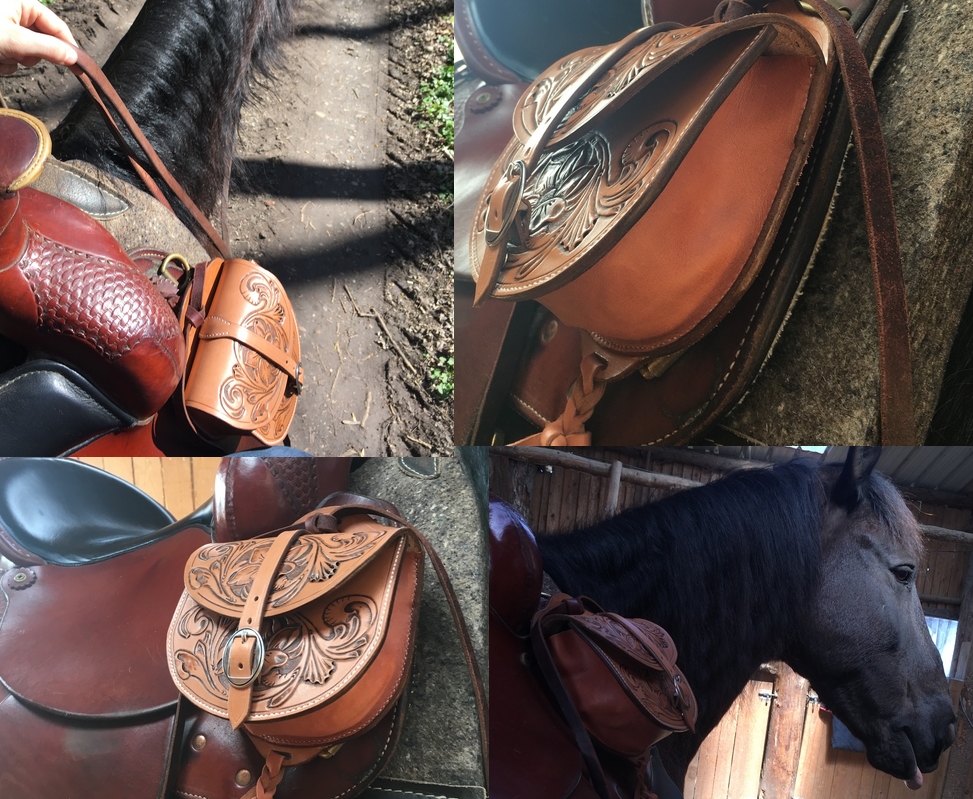

Je vais profiter de ce beau soleil dehors 8) pour l’étrenner et voir si mon système de fixation tiens la route, enfin le galop :rofl:

Message par tipit » ven. 6 avr. 2018 12:25
Yeeep, fais un galop pour moi :cheers: (dis le mossieu qui n'est monté que deux fois sur un cheval :mdr: :mdr: :mdr: )
Cela dit, je la trouve très bien, et puis on va pas mettre le nez dessus tout le temps pour voir les différences des dessins.
bon ok, si c'était pour vendre je ferais comme toi :D

Message par dendro-breizh » ven. 6 avr. 2018 15:24
Salut,
:cache:
je pense que tu aurais pu repousser la sangle en reprenant le dessin a cette endroit pour qu'on l'oublie...!!!

Voilà, c'est validé !
La petite photo en bas à droite c'est pour toi Dendro :P

Message par fgetup » sam. 7 avr. 2018 18:53
très jolie tout ça,
dommage que la lanière passe dessus ton repoussage
A plus

Oh, je l'avais pas vue en situation ! La classe !!

Tout d'abord bravo pour cette sacoche: j'aime beaucoup le résultat et particulièrement ton travail de repoussage...
Petite question teinture: comment obtiens tu ce beau contraste entre les parties repoussées qui sont bien sombres et le reste du cuir... je n'arrive pas a ce résultat sur mes réalisations... et je cherche la formule !!

Après avoir fait ton carving, et ta teinture de fond (plus claire) tu passe une couche de bouche pore que tu laisse bien sécher. Ensuite tu passe ta teinture plus foncée. Elle n'accrochera pas sur les parties non carvées.

Alors pour le coup ici c’est tout simplement du Hi-Lite de chez Tandy posé de la même manière qu’un antique de chez Fiebings.
Pas d’amusement avec plusieurs produits dans ce cas
Mais j’utilise la technique décrite par Michel avec du bouche pore quand je veux que ça ne patine pas trop vite et que le contraste soit plus intense
