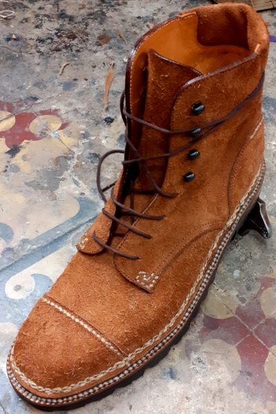

Message par richelieu » lun. 22 févr. 2021 22:19
Derby montant, dessus cuir sur chaire, semelle Vibram, montage cousue trépointe de la doublure et des renforts, dessus cousue sandalette sur la trepointe (couture tressés) puis couture petit point sur semelle double (finition en trottoir). Couture main de certain éléments de la tige.

Bonjour Belle réalisation. Je n'ai jamais réalisé une couture tressée, ça ne doit pas être évident.

Bravo Didier. Je me souviens les avoir vu en cours de réalisation. J'espère que ton client est content ;-)
Je trouve la couture du bout rapporté vraiment très sympa.

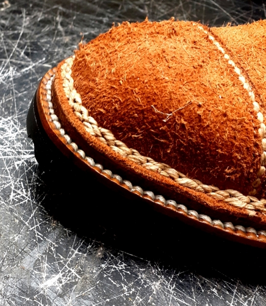

Message par richelieu » sam. 27 févr. 2021 17:21
la semelle en "trottoir".

Message par Dams » dim. 28 févr. 2021 19:46
Superbe photo. Et le rendu est superbe. Je me rends mieux compte que sur la 1ere photo.

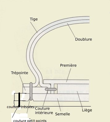

Ai-je bien compris le montage ?
- la trépointe tient 2 semelles :
- une sur laquelle la tige "revient"/déborde et qui constitue le marche haute du trottoir.
- une autre sur laquelle tu effectues la couture petits points pour tenir un intercalaire caoutchouc, qui lui reçoit la semelle d'usure par soudure (collage fort).
J'ai un doute sur ma compréhension du montage car si c'est bien ce que je dis, il me semble qu'il y a une difficulté technique importante : comment tailler proprement la semelle qui constitue la 1ere marche ???

Message par richelieu » dim. 28 févr. 2021 23:01
il manque la semelle d'usure et pour brocher la première"marche", j'utilise un ebouroir Français.
P.S : pour agrandir l'image, clique gauche sur l'image.

Message par Dams » lun. 1 mars 2021 21:14
Ok merci pour les infos. Et bravo car je trouve le brochage de la première marche hyper propre !!!

Message par richelieu » lun. 1 mars 2021 21:35
Comme souvent, un bon affutage aide bien.
