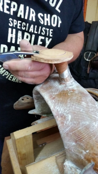

Première étape (après le décapage de la corne)
Je colle une rondelle de cuir d'environ 5mm qui va me servir à casser le plat très vilain de la corne.
Je le tape et je coupe le surplus sur le contour.
J'amorce un gros chanfrein au couteau
Et je fini de bomber la forme à la rappe
Et je termine par un ponçage à la cale à poncer.
