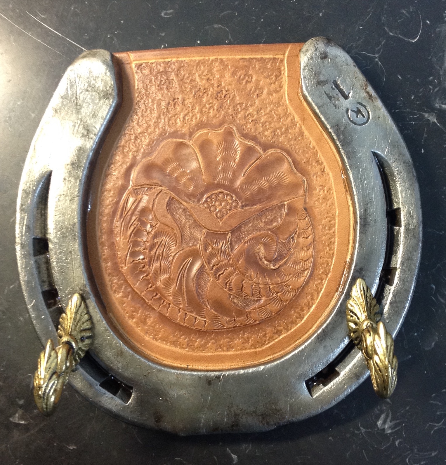

Message par Loukoum » sam. 16 nov. 2019 18:18
Bonsoir à tous et toutes
Un petite bricole histoire de travailler le repoussage (vous reconnaîtrez le modèle.....)
Et de l'utiliser ;)

Message par Luc » sam. 16 nov. 2019 19:32
Sur ce style là, je laisse aux autres les commentaires. Mais je dirais quand même que ça manque encore de profondeur.
Mais l'idée est originale!

Message par sylnergie » dim. 17 nov. 2019 20:33
ah oui, très sympa ! J'aime bien l'arrangement, et comme Luc, la fleur principale mériterait de ressortir un peu plus.. mais.. je ne saurais pas te dire comment !

Message par Wyatt Earp » lun. 18 nov. 2019 09:47
Bonjour Jean-Marc,
l'idée et très sympa et original.
Comme les autres, ton repoussage manque de profondeur. J'ai comme l'impression que ton cuir était encore trop humide et peut-être que la découpe avec ton swivel n'était pas assez profonde. Quelle épaisseur de cuir as-tu utilisée ?
A regarder de plus près, il y a des endroits où tu n'as pas passé ton beveler, par exemple entre la pétale de droite et celle du centre.
Mais ne t'inquiète pas, on apprend de nos erreurs et c'est ainsi que l'on avance. J'en ai fais plein et j'en fais encore et mon chemin est encore long pour atteindre une "certaine perfection"
Jesse

Message par Loukoum » lun. 18 nov. 2019 10:22
Bonjour à toutes et tous
Effectivement Jesse je ne maîtrise pas bien l'humidité de mon cuir je tâtonne..... :roll:
J'utilise du cuir de 2,5 mm ( pour l'instant je n'ai que ça)
Et donc toujours peur de passer à travers avec le swivel.
Je descend au pays Basque pour Noël je vais aller faire un tour à la tannerie Garrat
Histoire de voir se qu'ils ont en épaisseur de végétal
En tout cas merci à vous trois pour les conseils et remarque,
Je vais en faire un autre en tenant compte de vos remarques

Message par sylnergie » lun. 18 nov. 2019 11:22
en revoyant la photo, il me semble que la fleur n'est pas assez détourée, ombrée, surtout les 2 pétales à l'avant qui semblent plats et manquent de consistance, du coup. Lors du stage chez Mich', c'est la logique de la perspective 3D qui m'a paru difficile : ombrer par ci, appuyer par là... c'est la technique du bas-relief, précise, délicate et.. déroutante. Déjà dessiner est un apprentissage, y ajouter de la profondeur, c'est....du masochisme ?? :mrgreen:
Le cuir de la pochette dragon réalisée chez Mich' fait 2 mm, on peut carver meme 1 mm, alors en 2.5 mm ça devrait jouer ;) .
Bonne idée de faire un stage, histoire de partir sur de bonnes bases .

Message par Leather Carver » lun. 18 nov. 2019 13:30
Donc, au risque de me répéter, ceci dit sans méchanceté, si sur un cuir de 2,5 mm on traverse avec le swivel, le gars qui fait ceci il faudra me le présenter.
Personnellement je repousse sur 1mm sans traverser, c'est une question de filling. Je fais de la couture noyée sur du 1,8mm, je ne dis pas qu'il ne m'es pas arrivé de traverser,
chose que j'ai pu cacher avec des galimatias à ma manière, mais là c'est l'expérience qui parle. Et je travail avec un demi-rond.
Comme dis plus haut par Luc, cela manque effectivement de profondeur. Allez sur YOUTUBE, prenez n'importe quel repousseur, même s'il parle le rossbeef, avec les yeux on vole tout. À ce sujet j'ai une petite anecdote, un de mes amis sellier au États-Unis, m'a raconté un jour que lors de sont apprentissage son maître d'app. ne voulais pas lui montrer certaines choses inhérent au métier. Donc, lorsque l'autre c.. faisais une spécialité, lui il allait dans le bâtiment en face avec des jumelles et il observait ce que l'autre faisait par une fenêtre. Pas de son mais uniquement les yeux........!
Donc actes.
Jacquy. 8)

Message par Mich' » lun. 18 nov. 2019 14:55
En fait, Jean-Marc n'a juste pas Bevelé son motif... Il a fait juste l'extérieur

Message par sylnergie » lun. 18 nov. 2019 15:00
ah voilà, j'allais le dire .. !!! :mdr:

Message par Loukoum » lun. 18 nov. 2019 15:12
Il faut absolument que j'aille te voir Mich'
J'ai bévelé mon motif mais certainement pas assez et pas aux bon endroits.....lol
J'ai suivi le modèle pour débutant d'Al Stholman mais pas toujours évident de voir les profondeurs
Et pour répondre à Jacquy j'accepte sans probleme les remarques s'est d'ailleurs pour cela que je post
Et tout les conseils et critiques sont bons à prendre pour avancer.

Message par Mich' » lun. 18 nov. 2019 15:37
Quand tu veux. Tu est de quelle région déjà?
Envoie moi ton motif et je te fait un petit explicatif. Je veux dire le dessin de base que tu as utilisé.

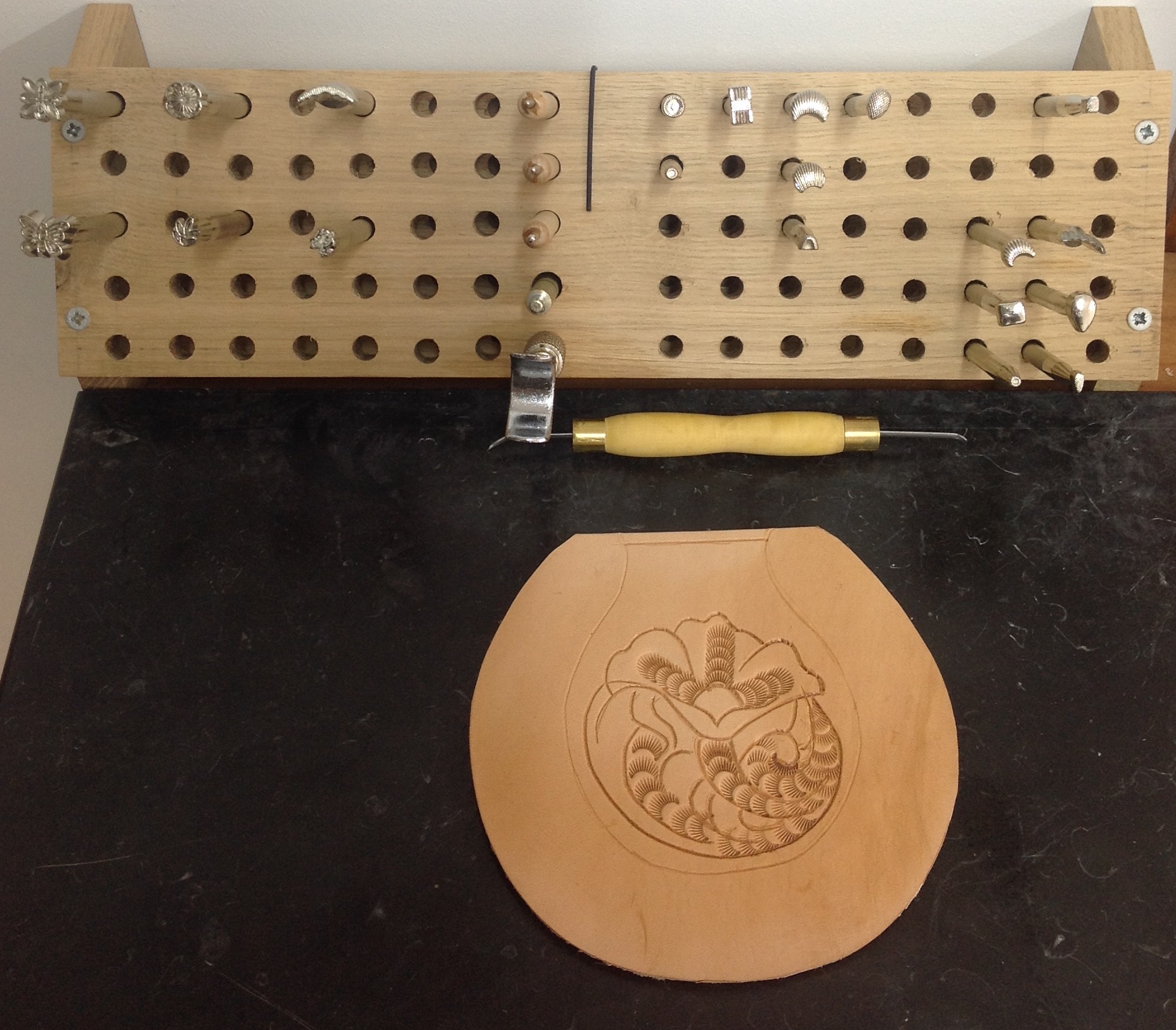

Message par Loukoum » mar. 19 nov. 2019 14:14
Bonjour à tous et toutes
Je vous joins une photo des matoirs que je possède
Je ne suis pas encore tres équipé
Si vous voyez des indispensables n'hésitez pas à me donner les références
Merci d'avance
Jm

Message par Luc » mar. 19 nov. 2019 14:25
Tu as bien fait de montrer en plus ton travail en cours, et je ne m'étendrai pas la dessus, en zoomant on voit bien ce qui pêche! Une fois de plus je laisse la parole aux spécialistes qui s'exprimeront mieux que moi sur la marche à suivre, les détails et autres marques indésirables.

Message par Mich' » mar. 19 nov. 2019 16:14
Même les gens qui font du figuratif n'utilisent pratiquement plus la Méthode Stholman.
Vu comme ton cuir est déjà martyrisé alors que tu as à peine fini tes toutes premières étapes, le résultat ne peut pas être correcte à la fin.
Je vais faire ton motif en me limitant aux mêmes outils que ceux que tu as uilisés et je te décrirai les différentes étapes avec photos.
