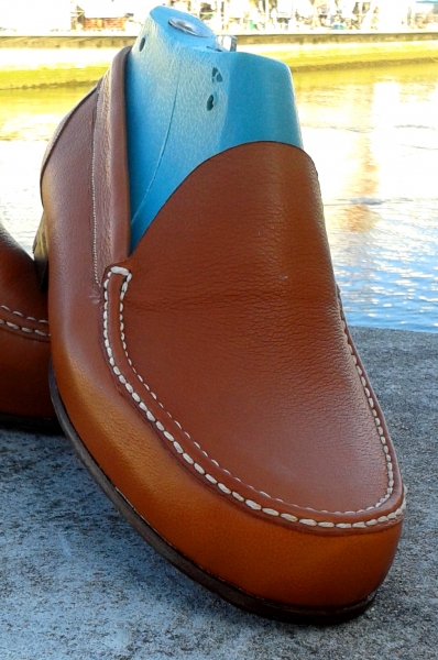

Message par richelieu » sam. 17 août 2019 14:29
3151
Une note estival...

Message par filcordo » dim. 18 août 2019 00:28
ha ouais très sympa , j'aime beaucoup !!
semelle cuir j'imagine ? avec ou sans patins ?? et le talon cuir coin gomme ??
comme d'habitude très réussi , on sent la maîtrise !!!!

Message par richelieu » dim. 18 août 2019 08:03
@ Fil : cuir + patin, talon cuir coin gomme, montage soudé pour faire plus léger.
@ Luc : Le vrai nom de ce montage est "loafer". les pièces constituant la tige (dessus de la chaussure) sont assemblées puis emboutit sur la forme et solidarisées avec la semelle première. Pour le mocassin indien, la tige est fabriquée en finissant par le plateau (appelé aussi "montage intégral".)
Si tu as des photos de tes mocassins indiens , je suis cuireux curieux.

Message par Geppetto » dim. 18 août 2019 20:19
Belles réalisations. Quel fil pour les plateaux ?
Messages : 581
Re: mocassin
Message par richelieu » dim. 18 août 2019 20:44
Merci :oops: pour le plateau, fil synthétique câblé parafiné, diamètre environ 1 mm. j 'ai une bobine de 500 grammes que l'on m'a donnée sans étiquette!

Message par Wyatt Earp » jeu. 22 août 2019 19:41
Je ne connais rien en fabrication de chaussures, mais on voit tout de suite la qualité du travail, bravo !!!!!
J'ai un petit faible pour les penny loafer bicolore, tellement Rock'n'roll !!!!!!!!!!
