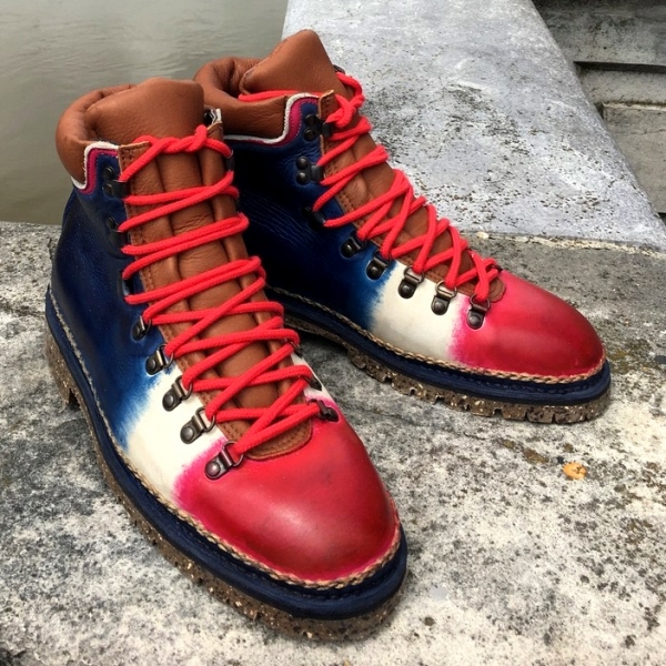

Bonjour Richelieu,
Bravo pour ce travail. Peux-tu nous donner des détails sur les matières et les techniques employées ? Merci
- fgetup
- Messages : 450
- Messages : 571
Re: Fêt. Nat.
Pour le patronage, c'est un classique "brodequin fermier à gousset rapporté"Dams a écrit : Peux-tu nous donner des détails sur les matières et les techniques employées ? Merci
le cuir de la tige (dessus de la chaussure) est un crust nubucké
Le montage, Norvégien sans trépointe, coutures tressée réalisé en fil de chanvre
Couture petit point main
Semelle Vibram en caoutchouc recyclé
Si tu as d'autres questions, n’hésite pas.
