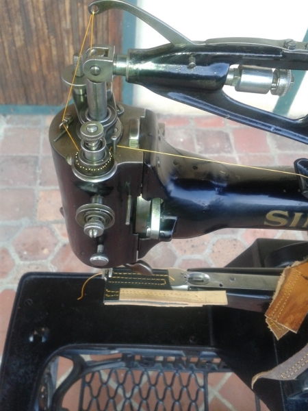

BIEN LE BONJOUR A VOUS?
je viens d'acquérir une Singer 29k51
Malheureusement je ne trouve pas la fiche technique :(
j'ai regarder énnormément de vidéos, donc le fonctionnement ça va, j'ai compris.... :cheers:
Il me reste a trouver l'enfilage correcte du fil suppérieur :lol:
Qui pourais m'expliquer avec photos ou video ???
Merciiiiiii

Bonjour Merry, et bienvenue.
La 29K51 est une assez répandue tu devrais trouver ton bonheur à un moment.
Tu peux déjà trouver ce poste sur le 2e forum de cuir avec un scan du mode d'emploi:
http://cuir-creation.forum-box.com/t636 ... -29K51.htm
Si sur les scans tu n'as pas ce qu'il faut dont l'enfilage du fil du haut donc(les images sont bloquées ici au travail), n'hésites pas d'une part à contacter Filcordo c'est un membre encore bien actif là bas. Et aussi le membre qui a posté ces scans il a peut-être les autres (filcordo a plus de mal à mettre sur le forum les images mais sera toujours partant pour aider^^).
Sur ce même forum il y a plusieurs postes concernant la 29K51.
Tu as ce document aussi sur lequel on tombe toujours quelque soit la recherche sur google faite pour ces machines, où on voit l'enfilage du haut:
http://dav.labadie.free.fr/Bazar/Singer29K51.pdf
Ce pdf a suffit à la maison pour que mon père arrive a passer le fil qui n'y connait rien en machine à coudre (et moi non plus) donc tu devrais y arriver. Les images sont suffisamment parlantes ;)

Bonjour Merry, je viens de charger une petite image sur laquelle j'ai rajouté, en pointillé, le passage du fil entre les 2 disques supérieurs qui servent de tension.
J'en ai "retapé" qqes unes de la famille des 29K, d'autres attendent...le temps manque. Si tu as des soucis, contacte moi en MP, on s'appelle pour de qqes "tuyaux"Image
