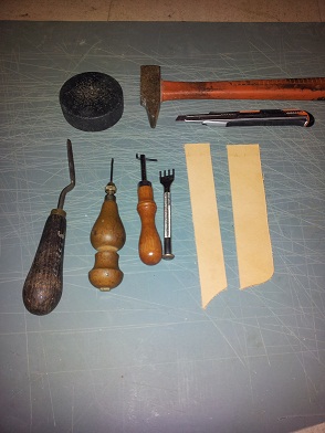

Vous reconnaîtrez de la gauche vers la droite un abat-carre, une aiguille de machine industrielle emmanchée, une rainette, et une griffe à marquer (pouvant être remplacée par une fourchette)...
En haut, un palet de hockey sur glace (pour servir d'enclume), un marteau, et le cutter (que je paume tout le temps!!...).

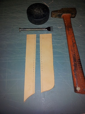

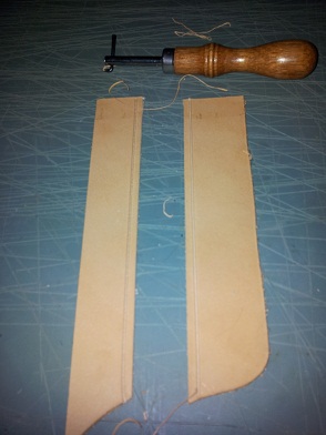

Nous allons commencer à bosser...pour mémoire, je précise qu'il ne s'agit pas ici de faire une couture sellier, qui se fait avec deux aiguilles).
Nous allons donc préparer nos deux chutes à coudre entre-elles...
Je passe un coup (ou deux) de rainettes sur le bord, à la distance voulue du bord. Cela a pour but d'encastrer la couture dans le cuir, la protégeant des frictions...C'est chose faite sur la photo...
- Fichiers joints
- 2red.jpg (51.55 Kio) Vu 16731 fois

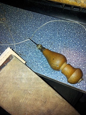

Première chose, la présentation de l'outil...C'est, en fait, une aiguille de machine a coudre, fixée sur un manche quelconque...Celui ci est vendu complet dans le commerce de bricolage, mais peut être assemblé très facilement par soi même...Une aiguille de machine à coudre présent une fente sur une de ses faces, et c'est de ce coté que nous allons enfiler le ...fil (direct de la bobine), détail qui a son importance....Prévoir de sortir suffisamment long de fil "mort" pour faire la couture en entier...
- Fichiers joints
- 4red.jpg (89.62 Kio) Vu 16726 fois

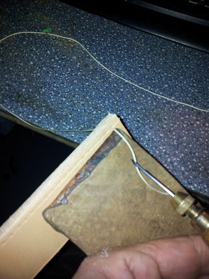

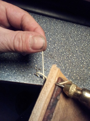

Le tout premier point: je plante mon aiguille dans le premier trou, à fond, je recule d'un centimètre, et une boucle se forme....J'attrape le fil "mort", et je le sors complètement...
- Fichiers joints
- 6red.jpg (73.13 Kio) Vu 16724 fois

Deuxième point, je plante mon aiguille dans le deuxième trou, je recule, et je passe l’extrémité du brin mort dans la boucle...(perso, dans le sens contraire de l'avancée de la couture...).
- Fichiers joints
- 9red.jpg (68.44 Kio) Vu 16723 fois

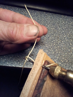

Je tends le brin mort...avant de retirer l'aiguille, et de passer au point suivant...
- Fichiers joints
- 10red.jpg (66.41 Kio) Vu 16722 fois

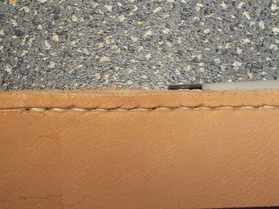

Je viens de réaliser exactement le même point que le ferait une machine...En jouant sur la tension des deux fils, j’insère la boucle dans l'épaisseur du cuir, afin que l'on ne voie plus que la couture...et ainsi de suit jusqu'au bout...
Le résultat recto...
- Fichiers joints
- 11red.jpg (65.42 Kio) Vu 16721 fois

-Le palet de hockey est en quelle matière? Ca se trouve dans tous les magasins de sport? Jamais vu ça à part à la télé mais jamais cherché non plus!
-l'aiguille de machine plantée dans le manche, c'est ce qu'on appelle une cousette et qu'on trouve dans les boutiques internet? Avec parfois de quoi stocker le fil à l'intérieur du manche?

Pour le palet de hockey (sur place!, pour ce qui me concerne) est fait de caoutchouc (?) très ferme...;L'avantage, et que non seulement ça abime pas les outils, mais comme il ne s'écrase pas, les pièces travaillées ne se déforment pas...J'utilise également un tapis "anti-vibratoire (pour machine outil), mais je trouve qu'il a plus tendance à saloper le cuir...Le palet est ce que j'ai trouvé de mieux, pour l'instant....Magasin de sport...(le mien a fini sa carriere sportive dans les gradins, puis dans ma poche, lors d'un match auquel j'assistais!...).
Pour ce qui est de la "cousette" (?), cet outil se trouve effectivement sur internet, dans des boutiques telles que "outilsloisirs", mais dans toutes les petites quincailleries de quartier, rayon semelles...

petite info sur la différence point sellier et utilisation de la cousette ...
Le point sellier est plus solide que la cousette ...
La cousette reproduit la couture machine à coudre ...
Dans le point sellier, les fils passent d'un côté et de l'autre des pièces ...avec la cousette ou la machine à coudre les fils reste du même côté et se croisent au milieu ...
Un petit scema rapide (point sellier classique et point machine à coudre) ...
Pour la couture à un fil, j'ai mis volontairement deux couleurs pour la lisibilité du schema
Petit détail, avec la cousette on fait une couture machine à un fil ...
Perso je n'utilise pas la cousette car la solidité est moindre que le point sellier (noué ou non) ... qui une fois maîtrisé est je pense le plus robuste. Maintenant tout est une question de choix.

Bonjour Ragondin,ragondin a écrit :Nous allons commencer à bosser...pour mémoire, je précise qu'il ne s'agit pas ici de faire une couture sellier, qui se fait avec deux aiguilles).
bravo pour le travail. je vais te contredire, une couture dit point sellier, appellation pour moi de toutes coutures faites main peut être faite avec une seule aiguille, deux ne sont pas obligatoires.
Une autre approche de la couture machine faite à la main, point de navette.
