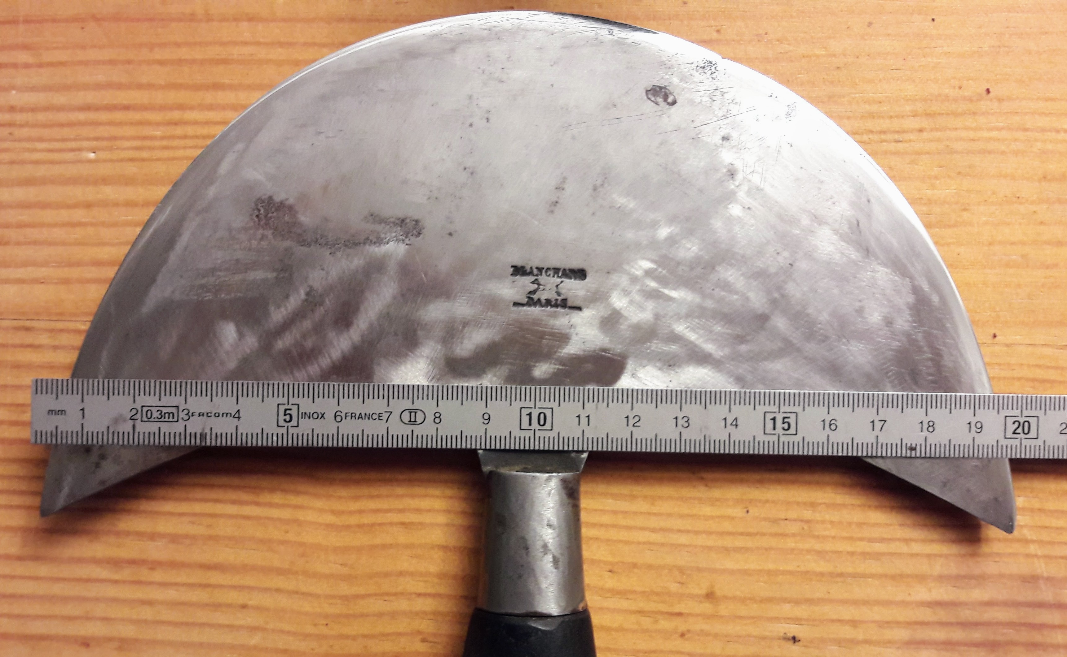

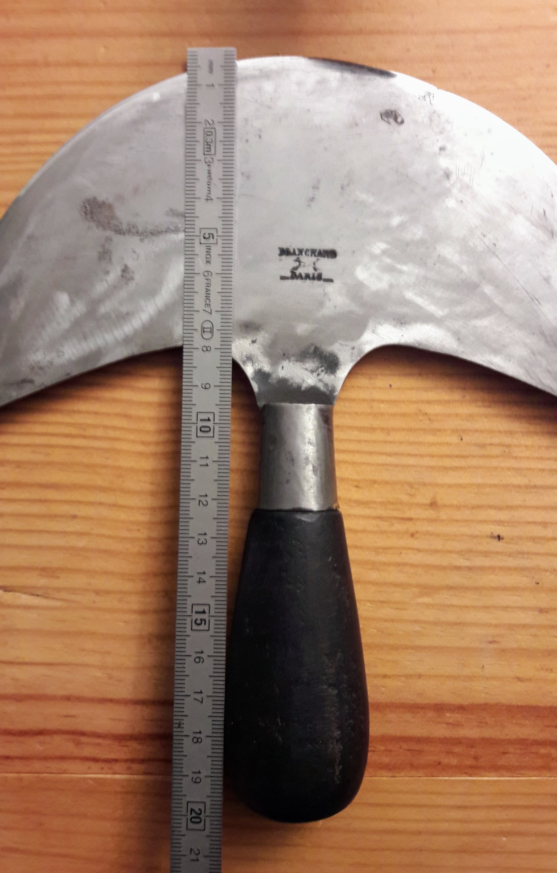

Bonsoir Hpoireau,

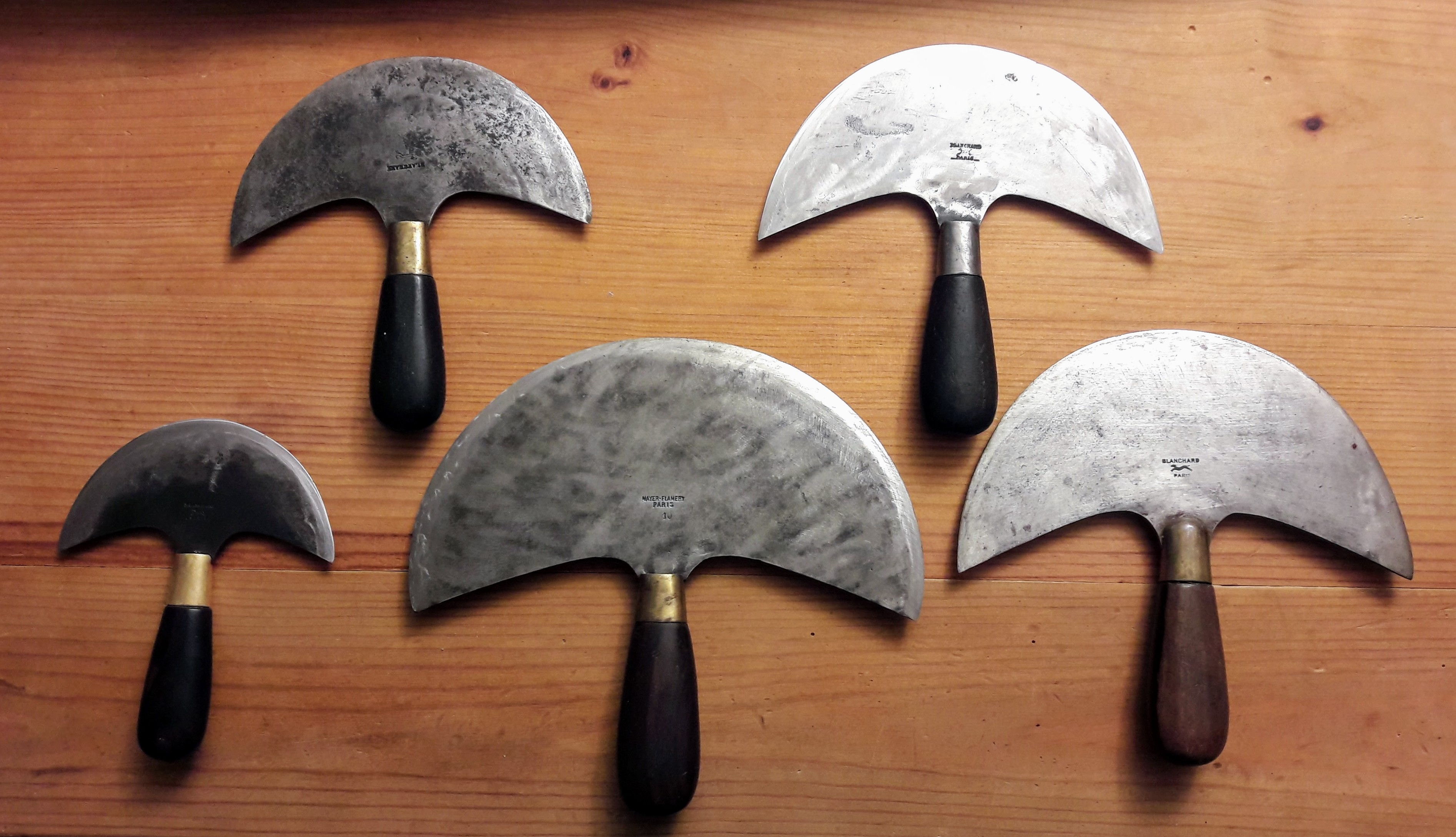

Le couteau demi-lune sert en effet à couper du cuir et parer du cuir épais.
Comme tu peux le voir il existe de nombreuses tailles différentes. Ici ça va de 13,5cm à 25cm de largeur.
Je trouve le 13,5cm un peu petit pour ma main. Je préfère 18cm de large. Pour info je mesure 1,83m. Mais c'est assez subjectif.

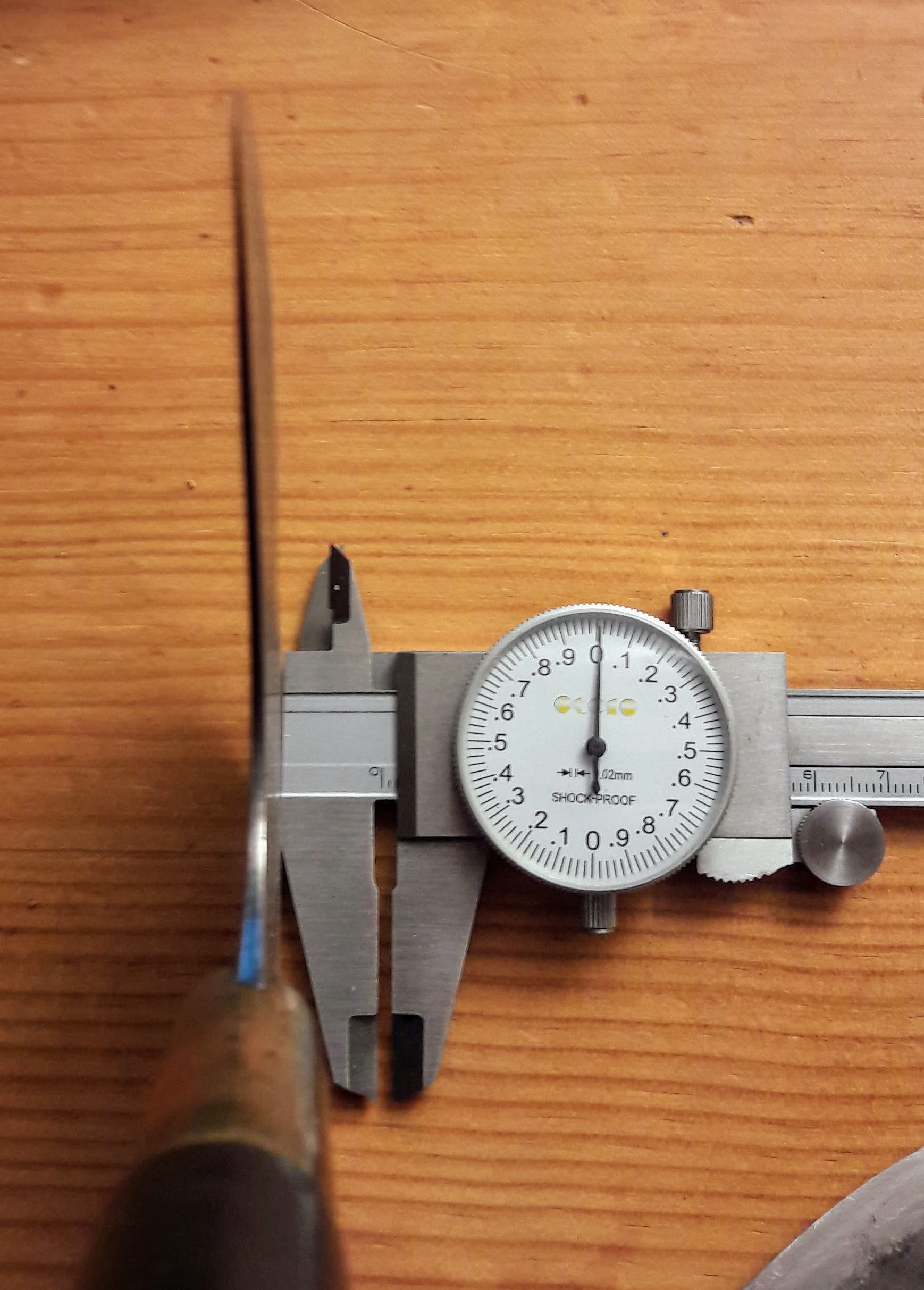

Epaisseur max de la lame : entre 1,5mm et 2,5mm selon les modèles. Sur un couteau de taille moyenne, j'ai mesuré 2mm.
Enfin, le couteau de 20cm de large fait 20cm de haut.
Si tu as besoin d'infos supplémentaires, tu me dis ;-)
