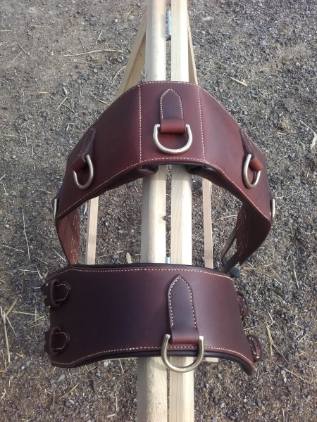

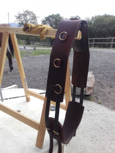

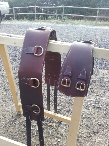

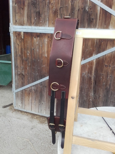

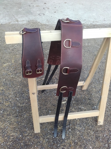

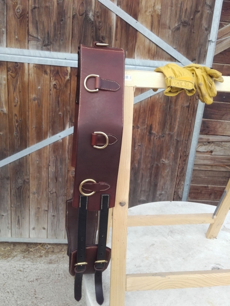

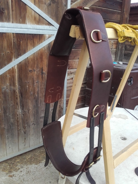

Bonjour à tous!
Quelques petites photos d'un surfaix que j'ai réalisé cet été.
J'ai utilisé du collet London, griffe de 7 et fil de lin 232.
Les panneaux et le feutre de la sangle sont en veau swift, avec du néoprène pour le feutre.
2497
2496
2495
2494
2493
2492
2491

Bonjour Damien et bravo pour ton surfaix, très joli travail.
Quel type de mousse as tu utilisé en rembourrage (densité?) et sur quel site la trouves tu? idem pour la bouclerie qui semble de belle facture?
A te relire.
Bien cordialement Dominique.
Damien
Messages : 69
Re: Surfaix de longe
Message par Damien » mer. 11 oct. 2017 23:07
Bonjour Dominique!
Les panneaux du surfaix dont rembourrés avec de la laine. Tu peux la trouver sur Abbey England, un site anglais. Sinon de la laine un peu ancienne d'une selle peut faire l'affaire, à condition de l'aérer.
La bouclerie vient de "logis de cordes" à Firminy.
Le surfaix à été réalisé d'après les côtes du livre de P. Broux, avec quelques modifications nécessaires. Je peux vous les transmettre sans soucis!
