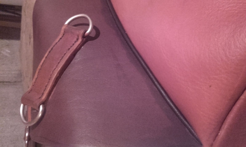

[album][/album]Bonjour à vous tous,
Je viens de terminer mes fontes et je me pose pas mal de questions, pensez vous qu'a ce stade finition je puisse l'améliorer
Je les ai débuté (80%) avant de connaître votre forum donc un peu tard pour rectifier, je pense aux tranches, à la qualité du cuir notamment un peu mou, et aussi au manque de matériel pour œuvrer. Pour la coupe, cutter, pour les tranches, papier de ponçage et le pire pour tracer mes coupes, une craie pour textile, voire un bille mais là c'est la cata car ineffaçable.
Les coutures, toutes à la main, ne m'ont pas poser trop de problème, j'ai même réussi à faire un jonc (passepoil :?: pas sûr) sur la fin j'ai utilisé le bouchon de liège pour un envers correct, belle idée. :)
Je suis sûr que vos avis, conseils, critiques, appréciations m'aideront à faire mieux, j'envisage une seconde paire plus petite. J'aimerai faire mieux, d'après vous quel livre peut m'aider, quels outils me manquent cruellement, mais quand je vois vos réalisations je reste lucide.
Alors si vous voulez vous défouler faites le, je suis pour la critique bien sûr si elle n'est en rien méchante.
Je suis pas très sûr du chargement des photos via l'album.
Merci de vos réponses et d'avoir pris le temps de me lire.
Bien cordialement.Dominique

Le sujet n'est pas au bon endroit dans le forum non plus, je le déplacerai plus bas dans "nos réalisation", mais je te laisse le temps de voir ce message, pour ne pas que tu te demandes où il se trouve quand tu reviens^^
Niveau amélioration difficile à dire, je trouve ça franchement très bien pour une première!
J'aurais dis la finition des tranches mais tu le sais, tu en parles toi même. Et puis ça ne choque pas (selon les objets je ne le fais pas toujours non plus!)

Re: création de fontes arrières
Message par filcordo » lun. 2 oct. 2017 21:27
ouais bon ça va hein !! :D
merci Cylène d'avoir mis les photos parce que en lisant le premier message je me disais , ha comment je vais faire pour trouver ses photos !!???
bon pour le travail , bin pour une première y a pas grand chose que tu ne sache pas déjà !!?? après ce ne sont que des goûts/façon de faire qui diffère !!!
les rabats par exemple je les aurais plutôt vu/fais dans un cuir plus """ferme/raide""" et aussi mettre un petit cuir sous la pince sensé faire garder le plis !!?? pour éviter que la marque ne ce voit après ??? à moins que je me trompe ???? mais bon voilà comme j'ai dis , que des détails !!!!
bravo tu t'en sors bien pour ta création et bien mieux que moi pour les photos !!! :cheers:
pour les marques sinon tu humidifie un peu et tu martèle doucement ou frotte avec la panne du marteau !!!!
Message par cookai49 » mar. 3 oct. 2017 13:00
Merci Phil,
tes remarques sont pertinentes, le cuir des rabats a 2 défauts , mou, mais de + trop clair, donc pour le foncer je l'ai passé a l'huile mais ce qui l'a encore + assoupli.
Merci pour le petit truc afin de supprimer la marque de la pince, je vais l'opérer cet après midi.
