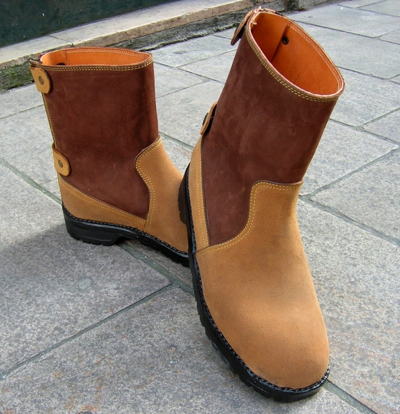

Comme toujours, très jolies.

Superbe travail. Comme j'aimerai pouvoir en faire autant...

Très jolies. Les cuirs semblent très agréables. J'aime bien le plus foncé qui semblent avoir la fleur poncée. Le plus clair semble être de la croûte, non ?
Par contre, pour être franc, je ne suis pas fan du noir brillant sur la semelle. Le cuir étant "mat", le brillant me fait un peu bizarre. C'est une teinture de tranche (ou vernis) que tu as utilisé ? Peut-être qu'après quelques utilisations le brillant va s'estomper et devenir mat, non ?

j'ai utilisai de la déforme liquide pour la finition des tranches et j'ai recouvert la couture car vu l'usage prévu pour ces bottes j'ai donné la priorité à l'étanchéité; La semelle Vibram étant noir et s'agissant de botte de travail, j'ai pas fait dans la fantaisie.Dams a écrit :Très jolies. Les cuirs semblent très agréables. J'aime bien le plus foncé qui semblent avoir la fleur poncée. Le plus clair semble être de la croûte, non ?
Le plus claire et un cuir pleine fleur utilisé sur chair, le plus foncé est un veau à siège nubuck

Salut à toi,
comme Dam's,
le coté noir brillant des semelles a "désagréablement" détourné mon attention
du reste que je trouve classe !!!
Mais comme tu dis, (de manière différente...) "c'n'est pas pour aller au balle! "
Ce qui retient mon attention, c'est la fermeture par l'arriére...et cela m'intrigue,
vue que tu as parlé d'étanchéité....!
As tu une photo de l'arrière STP please !
merci...

Je parlais de l'étanchéité de la couture

Salut,
oui, j'avais bien noté que le noir été pour étanché la couture,
mais au vu de la photo, cela donne l'impression que l'ouverture arrière descend bas....
et je vois que quand je marche dans les herbes hautes, j'ai les pieds mouillés jusqu'aux mollets...
ce qui me fait dire des mots laids...
Je suis sur que ta conception ces bottes ne laisse rien au hasard...quel métier honorent elles ??
merci !

La fermeture arrière descend bas car le client à un problème de chevilles: c'est pas une raison pour laisser l'humidité s'infiltrer par les coutures. La hauteur du tuyau, c'est le souhait du client qui pratique l'honorable activité de retraité, option jardinier du dimanche.
